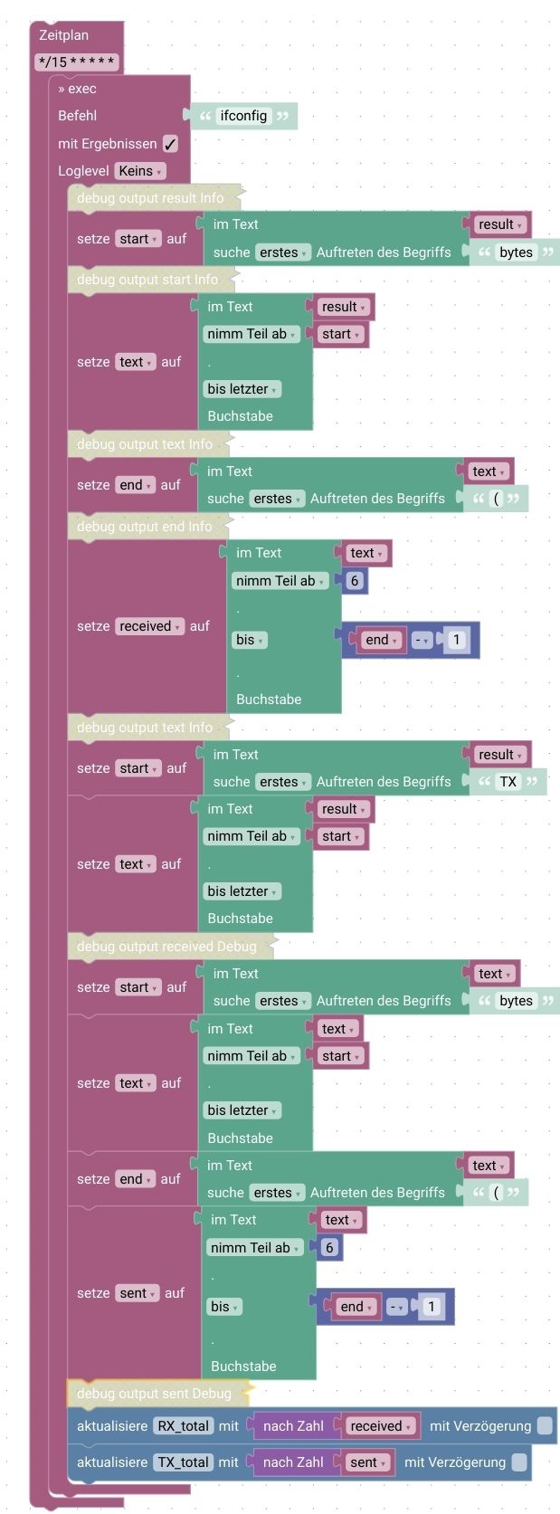

    Ich weiß nicht, ob das Thema hier richtig ist, da es sehr wahrscheinlich ein Linux-Thema (für @thomas-braun ) ist.
    Der Fehler trat nach dem heutigen RaspiOS Update auf.
    Ich extrahiere mit einem Blockly Netzwerkaktivität per ifconfig und stelle mir den Traffic als chart dar
    Das Blockly ist schon ziemlich alt, so dass ich mir nicht mehr sicher bin, ob in der response
    pi@ioBrokerpi5:~ $ sudo ifconfig eth0
    eth0: flags=4163<UP,BROADCAST,RUNNING,MULTICAST>  mtu 1500
            inet 192.168.138.96  netmask 255.255.255.0  broadcast 192.168.138.255
            inet6 2a0a:a546:44e1:0:36d3:f449:b498:bf24  prefixlen 64  scopeid 0x0<global>
            inet6 fe80::cb9d:71e1:3c0:771b  prefixlen 64  scopeid 0x20<link>
            ether d8:3a:dd:b1:cd:fc  txqueuelen 1000  (Ethernet)
            RX packets 0  bytes 0 (0.0 B)
            RX errors 0  dropped 0  overruns 0  frame 0
            TX packets 0  bytes 0 (0.0 B)
            TX errors 0  dropped 0 overruns 0  carrier 0  collisions 0
            device interrupt 106
    pi@ioBrokerpi5:~ $
    früher nicht kumulierte Daten drin standen, mit denen ich gearbeitet habe.
    Wenn ja, wo bekomme ich sue jetzt her?

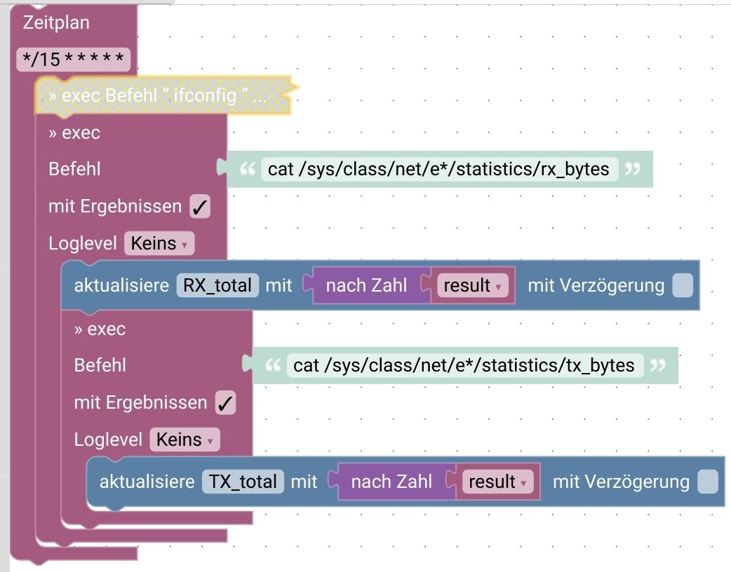

      @homoran Ich denke die müsstest du direkt via rpi2 adapter bekommen können. Zumindest scheint das bei mir zu gehen. So wie ich den Code lese sind das rx und tx in bytes.
      Wenn du den Adapter nicht nutzen willst, kannst du statt dessen auch per exec die Werte holen:
      Für Lan (hab ich getestet, geht):
      cat /sys/class/net/e*/statistics/rx_bytes
      cat /sys/class/net/e*/statistics/tx_bytes
      für WLan: (hab ich nicht getestet - kein WLan am PI für mich wegen Zigbee
      cat /sys/class/net/wl*/statistics/rx_bytes
      cat /sys/class/net/wl*/statistics/tx_bytes
      HomoranH 2 Replies Last reply

                    @asgothian sagte in Blockly zum Netzwerktraffic tut's nicht mehr:
                    jepp, da kommt was
                    pi@ioBrokerpi5:~ $ cat /sys/class/net/e*/statistics/rx_bytes
                    50496203
                    pi@ioBrokerpi5:~ $
                    das wäre ein Ansatz

                                Mit den snippets von @Asgothian
                                läuft es erst mal
                                Danke euch!

                                          Ich würde das aber wie oben von @Asgothian gezeigt auch direkt auslesen. Dann musst du da nicht so umständlich herumparsen.
