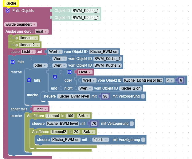

    @thomas-braun aber der BWM zeigt keine Bewegung
    wendy2702W 1 Reply Last reply
    • Michael SchmittM Michael Schmitt

      @michael-schmitt Und der ist direkt mit der Lampe verknüpft?
      Kein Script oder sonst etwas noch beteiligt?

        @paul53 ich hab das mal erstellt, mal schauen was da kommt

                    @paul53 jetzt kommt das
                    javascript.0
                    	2025-05-25 16:37:26.984	info	script.js.common.Testscripte.test: Wert: 100, bestätigt: true, Quelle: system.adapter.deconz.0
                    javascript.0
                    	2025-05-25 16:37:26.935	info	script.js.common.Testscripte.test: Wert: 100, bestätigt: true, Quelle: system.adapter.deconz.0
                    komischerweise 100% das kommt nichtmal in meinem script vor
