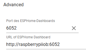

          Edit: Rufe ich das Dashboard ausserhalb von IOBroker auf, ist es erreichbar, nur das Dashboard über die Sidebar wirft den Fehler
          http://raspberrypiiob:6052/
          auch folgendes funktioniert:
          http://raspberrypiiob:6052/?instance=0&newReact=true&0&react=dark

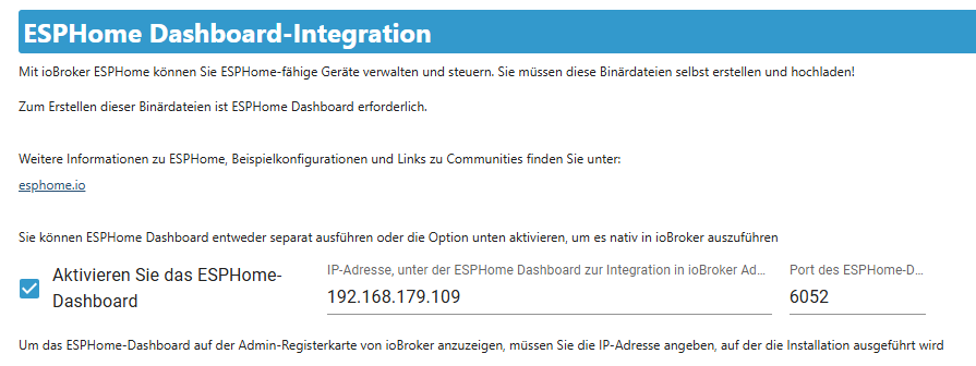

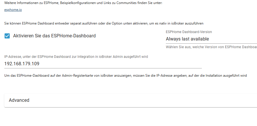

                • R
                  Ralf 2 last edited by
                  @apollon77
                  Die Einstellungsseite ist verwirrend, es gibt den Namen zwei mal und das Advanced ist standard zugeklappt.
                  Um Verwirrungen zu vermeiden würde ich das gerne anders dargestellt haben.
                  Ich nehme an, das die Adresseingabe im Advanced vorher nicht war und erst jetzt neu hinzugekommen ist.
                  Am Besten im Advanced nur den Port lassen und die Adresse aus den Teilen zusammenbauen.
                  Es hatte eine Zeit gedauert bis ich Advanced aufgeklappt habe 🙄
                  Simon42 1 Reply Last reply Reply Quote 0
                  • Simon42
                    Simon42 @Ralf 2 last edited by Simon42
                    @ralf-2 Das im Advanced ist neu ja.
                    Für Standardbenutzer auch nicht notwendig, daher auch zugeklappt.
                    Standardmäßig wird der Wert dort eh berechnet aus dem anderen.
                    Mann kann ihn aber überschreiben (siehe HTTPS im Readme)

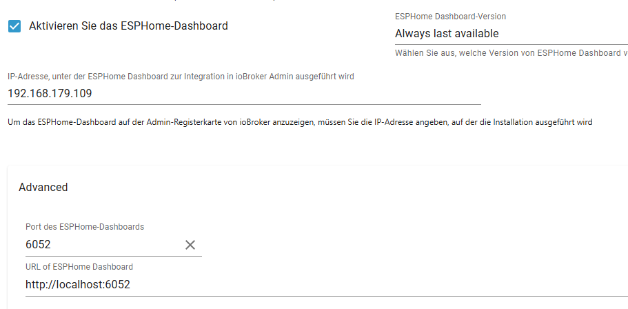

                      • R
                        Ralf 2 @Simon42 last edited by
                        @simon42
                        Nein, dem ist eben nicht so.
                        Im oberen Feld hatte ich schon immer den Namen der IOB-Maschine stehen, nach dem Update stand dort auch weiterhin der Name drin. Es wurde aber localhost aufgerufen. Eben die Adresse die im Advanced steht.
                        Hier bitte noch einmal nach schauen.
                        Ich habe heute einmal mit allen Möglichen Dingen herumgespielt, die neue Version läuft stabil.
                        Bitte legt es aber nicht nur ins latest, sondern arbeitet daran, das es in das stable kommt.
                        Ich zumindest möchte auf ESPHome nicht verzichten.
                        Wenn ich etwas bestimmtest testen soll, dann meldet euch bitte.
                        Simon42 1 Reply Last reply Reply Quote 1

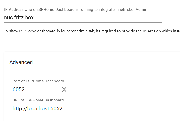

                            • Simon42
                              Simon42 @apollon77 last edited by
                              @apollon77 Maybe einfach gleich nur ein IP Selector dropdown, so wie es z.B. auch der Web Adapter macht?
                              War glaub ich früher, damit man auch externe Dashboards verwenden kann.
                              Da es jetzt aber eh den Override im advanced panel gibt, ist es aus Standard-Nutzersicht vermutlich einfacher, wenn man nur selectieren muss, dann kann man nicht versehentlich localhost eintragen.

                                  • R
                                    Ralf 2 last edited by Ralf 2
                                    @simon42
                                    Kann es sein, das du es beim einfügen ins Beta die Advanced-Box im Standard offen hast?
                                    Das reicht ja so, nun fällt es ja ins Auge.
                                    Auch betrifft es ja nur Umsteiger, bei Neueinsteiger tritt das Problem gar nicht mehr auf - gerade getestet.
                                    Edit: noch mal den Umsteigerweg getestet, siht jetzt so aus:
                                    Wenn du möchtest, kann ich es auch noch mal in einem komplett neuen Container testen.

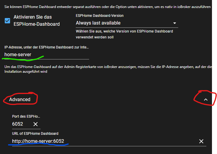

                                    • R
                                      @Simon42
                                      So, habe noch einmal mit einem komplett neuen Container getestet und korrigiere meine letzte Aussage
                                      so sieht eine Installation von v0.5.0-beta.8 von Github aus:
                                      dann über das Beta auf v0.6.1 aktualisiert, da müßte entweder Advanced als Standart offen sein, oder ein Hinweis für Umsteiger:
                                      Hier dann das geöffnete Advanced mit Localhost:
                                      Wird dann im oberen Feld die URL geändert, ändert sie sich unten auch wie gewünscht.
                                      Edit: Teste doch einfach beim Speichern der Config ob unten "localhost" als String vorhanden ist und ersetze dann das Feld durch die Berechnung. Localhost sollte ja auf jeden Fall falsch sein.
                                      Was ich nur immer noch nicht verstehe:
                                      Warum haben so viele User Probleme mit der Pillow-Version bei der v0.5.0-beta.8?
                                      Ich habe ESPHome nun bereits einige male aus dem Beta in der Version v0.5.0-beta.8 installiert gehabt, auf mehren verschiedenen Plattformen für Testrechner. Ich hatte nie den Pillow-Fehler gehabt. Auch jetzt beim Test nicht, neuer Sensor wurde auch einmal angelegt, allerdings nicht auf einen ESP geflashed. Pillow-Fehler war ja immer bereits beim Öffnen des ESPHome-Dashboards...
                                      Seltsam... obwohl alle meine Plattformen basieren immer irgendwie auf Debian, ob ich jemals Ubuntu bei IOBroker hatte weiß ich gar nicht.
