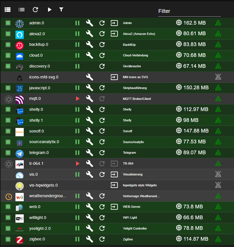

          hilft das?

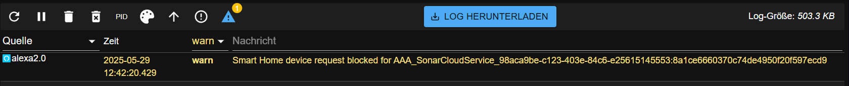

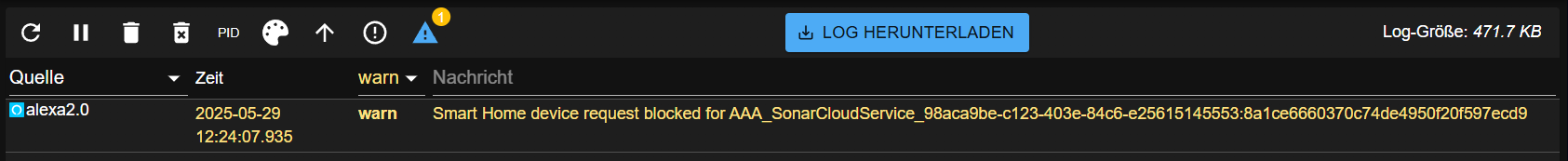

          Im Log/Protokoll taucht nichts auf wenn ich etwas per Sprachbefehl schalte. Vorhin stand mal etwas als Warnung im Protokoll "Smart Home device request blocked for AAA_SonarCloudService_98aca9be-c123-403e-84c6-e25615145553:8a1ce6660370c74de4950f20f597ecd9"

          • Homoran
            Homoran Global Moderator Administrators @tiobb last edited by Homoran
            @tiobb sagte in Automatische Statusabfrage funktioniert nicht mehr:
            hilft das?
            nein!
            zeig mal in welchem Adapter das hier
            zugeordnet ist
            wenn du das log korrekt gezeigt hättest, wäre da auchvwas zu erkennen gewesen.
            tiobb 1 Reply Last reply Reply Quote 0

              • tiobb
                tiobb @Homoran last edited by
                @homoran sagte in Automatische Statusabfrage funktioniert nicht mehr:
                hilft das?
                nein!
                zugeordnet ist
                Das läuft über den Alexa Adapter., ist eine Steckdose die einen Lüfter steuert.
                Wie zeige ich es richtig? Wenn ich dias log herunterlade geht eine Seite auf die sehr sehr lang ist```

                raspberrypi         raspberrypi (version: 5.0.19, hostname: raspberrypi   , alive, uptime: 103434)
                js-controller: 	5.0.19
                admin: 		7.6.3
                javascript: 	7.8.0
                nodejs modules from github: 	0
                + system.adapter.admin.0                  : admin                 : raspberrypi                              -  enabled, port: 8081, bind: 0.0.0.0, run as: admin
                + system.adapter.alexa2.0                 : alexa2                : raspberrypi                              -  enabled
                + system.adapter.backitup.0               : backitup              : raspberrypi                              -  enabled
                + system.adapter.cloud.0                  : cloud                 : raspberrypi                              -  enabled
                + system.adapter.discovery.0              : discovery             : raspberrypi                              -  enabled
                  system.adapter.icons-mfd-svg.0          : icons-mfd-svg         : raspberrypi                              - disabled
                + system.adapter.javascript.0             : javascript            : raspberrypi                              -  enabled
                  system.adapter.mqtt.0                   : mqtt                  : raspberrypi                              - disabled, port: 1883, bind: 0.0.0.0
                + system.adapter.shelly.0                 : shelly                : raspberrypi                              -  enabled, port: 8081, bind: 0.0.0.0
                + system.adapter.shelly.1                 : shelly                : raspberrypi                              -  enabled, port: 1882, bind: 0.0.0.0
                + system.adapter.sonoff.0                 : sonoff                : raspberrypi                              -  enabled, port: 1883, bind: 0.0.0.0
                + system.adapter.sourceanalytix.0         : sourceanalytix        : raspberrypi                              -  enabled
                + system.adapter.telegram.0               : telegram              : raspberrypi                              -  enabled, port: 8443, bind: 0.0.0.0
                  system.adapter.tr-064.1                 : tr-064                : raspberrypi                              - disabled
                  system.adapter.vis-hqwidgets.0          : vis-hqwidgets         : raspberrypi                              - disabled
                  system.adapter.vis.0                    : vis                   : raspberrypi                              -  enabled
                  system.adapter.weatherunderground.0     : weatherunderground    : raspberrypi                              -  enabled
                + system.adapter.web.0                    : web                   : raspberrypi                              -  enabled, port: 8082, bind: 0.0.0.0, run as: admin
                + system.adapter.wifilight.0              : wifilight             : raspberrypi                              -  enabled
                + system.adapter.yeelight-2.0             : yeelight-2            : raspberrypi                              -  enabled
                + system.adapter.zigbee.0                 : zigbee                : raspberrypi                              -  enabled, port: /dev/serial/by-id/usb-Texas_Instruments_TI_CC2531_USB_CDC___0X00124B001CDD4A3A-if00
                Active repo(s): stable
                Installed ioBroker-Adapters
                Used repository: stable
                Adapter    "admin"        : 7.6.3    , installed 7.6.3
                Adapter    "alexa2"       : 3.26.5   , installed 3.26.5
                Adapter    "backitup"     : 3.0.31   , installed 3.0.31
                Adapter    "cloud"        : 5.0.1    , installed 5.0.1
                Adapter    "discovery"    : 5.0.0    , installed 4.4.0  [Updatable]
                Adapter    "icons-mfd-svg": 1.2.0    , installed 1.0.2  [Updatable]
                Adapter    "javascript"   : 8.8.3    , installed 7.8.0  [Updatable]
                Controller "js-controller": 7.0.6    , installed 5.0.19 [Updatable]
                Adapter    "mqtt"         : 6.1.2    , installed 6.1.2
                Adapter    "mqtt-client"  : 3.0.0    , installed 1.7.0  [Updatable]
                Adapter    "shelly"       : 9.2.0    , installed 8.5.1  [Updatable]
                Adapter    "simple-api"   : 2.8.0    , installed 2.7.2  [Updatable]
                Adapter    "socketio"     : 6.7.1    , installed 6.6.0  [Updatable]
                Adapter    "sonoff"       : 3.1.2    , installed 3.0.3  [Updatable]
                Adapter    "telegram"     : 4.1.0    , installed 3.1.0  [Updatable]
                Adapter    "tr-064"       : 4.3.0    , installed 4.2.18 [Updatable]
                Adapter    "vis"          : 1.5.6    , installed 1.4.16 [Updatable]
                Adapter    "vis-hqwidgets": 1.5.1    , installed 1.1.7  [Updatable]
                Adapter    "web"          : 7.0.8    , installed 6.1.10 [Updatable]
                Adapter    "wifilight"    : 2.0.3    , installed 1.1.4  [Updatable]
                Adapter    "ws"           : 2.6.2    , installed 2.5.8  [Updatable]
                Adapter    "yeelight-2"   : 1.5.2    , installed 1.4.0  [Updatable]
                Adapter    "zigbee"       : 2.0.5    , installed 1.10.1 [Updatable]

                                    Zurück zum eigentlichen Thema. Hab nun alles neu gemacht, aber die Statusabfrage funktioniert noch immer nicht, alles beim alten. Manchmal kann ich die Geräte nicht einmal manuell in den Objekten schalten.
                                    ? 1 Reply Last reply Reply Quote 0
                                      A Former User @tiobb last edited by
                                      @tiobb
                                      steht da ja, du hast zu oft geschaltet - - der ist nicht zum regelmaessigen Schalten gedacht, Amazon limitiert hier.
                                      • tiobb
                                        tiobb @Guest last edited by
                                        @neuschwansteini sagte in Automatische Statusabfrage funktioniert nicht mehr:
                                        @tiobb
                                        Schon, aber auch wenn ich nach einer Stunde der Sprachbefehl schalte, bekomme ich ich keinen Status im ioBroker angezeigt, und das ist schlecht für meine Scripte, die laufen dann nämlich nicht.
                                          @tiobb
                                          ja, das ist auch so nicht designed und gedacht. Wie gesagt, zuviele Abfragen blockt Amazon.
                                          Binde das Device direkt in iobroker ein und nicht ueber Amazon/Alexa.
