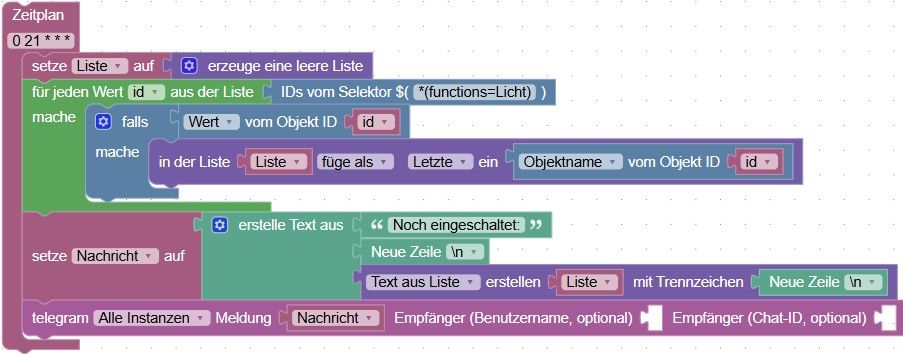

      Ich bin was Scripts betrifft relativ unerfahren.
      Ich hätte gerne ein Script, welches mir abends zu einer bestimmten Uhrzeit alle Lampen im Haus aufzählt, die eingeschaltet sind.
      Ich habe mal einfach nach gutdünken ein Paar Blöcke zusammengeschustert.
      Es kommt auch eine Meldung per Telegram an, allerdings ist es eine Liste aller Lampen mit ihren kryptischen Objektnamen...
      Vielleicht könnte mir jemand einen kleinen Denkanstoss geben, wo mein Fehler liegt, bzw einen Tipp geben, wie ich es lösen könnte.

      • Homoran
        Homoran Global Moderator Administrators @aupex last edited by
        @aupex sagte in Abends eine Meldung per Telegram, ob Lampen an sind:
        das ist auch das was du laut Skript willst.
        Mit $elector kenne ich mich nicht aus, aber ich sehe nirgendwo die Prüfung auf angeschaltet

          • paul53
            paul53 @aupex last edited by
            @aupex sagte: Tipp geben, wie ich es lösen könnte.
            Wenn die Datenpunkte eindeutige Namen haben, dann besser so:
            • aupex
              Vielen Dank,
              Hat mir wirklich sehr geholfen.
              Das Skript ist Top und der Lesestoff bringt mich definitiv auch weiter.
              Danke vielmals.

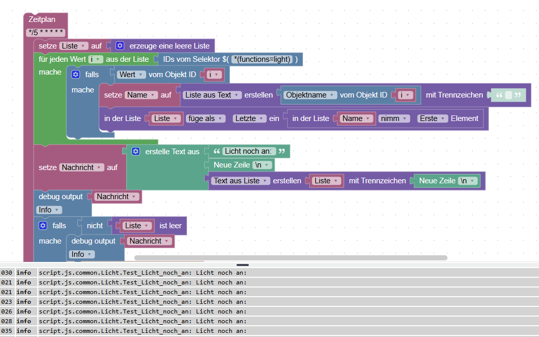

              • J
                Joel @aupex last edited by
                ich habe mir das so nachgebaut und eben noch erweitert um einen Teil dass nur eine Nachricht gesendet wird, wenn auch wirklich was in der Liste steht.
                Was mir nicht gelingt ist die Ausgabe der Nachricht zu editieren/formatieren.
                In der function bzw. im Name des DP steht z.B Küche on --> somit sendet natürlich telegram Küche on usw.
                Es gelingt mir nicht das "on" wegzuformatieren, so das telegram eben nur Küche meldet.
                Muss dies schon bei der Erstellung der Liste gemacht werden, oder im Textblock, oder geht das mit Listen nicht?
                Wäre nett wenn du mir hierzu Hilfe anbieten könntest. Danke!

                  • J
                    Joel @paul53 last edited by Joel

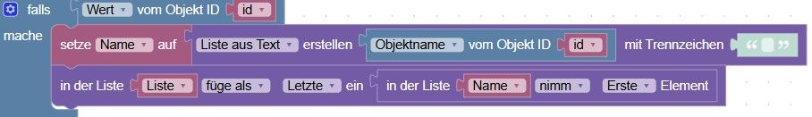

                    @paul53 Danke!
                    Es kommt aber leider zu keiner Ausgabe mehr.
                    Hab ich noch nen Fehler drin den ich gerade übersehe?
                    1 Licht ist natürlich an, es kommt halt nur die Überschrift die ausgegeben wird im Debug.

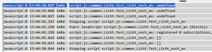

                    • Homoran
                      Homoran Global Moderator Administrators @Joel last edited by
                      @joel dann debugge doch mal Name und Liste
                      J 1 Reply Last reply Reply Quote 0
                      • J
                        Joel @Homoran last edited by
                        Zuerst "Name" dann "Liste":
                        • Homoran
                          Homoran Global Moderator Administrators @Joel last edited by Homoran
                          @joel ja, da Name undefined ist, gibt es auch nur eine leere Liste
                          hast du als Trennzeichen ein Leerzeichen?

                            • Homoran
                              @joel sagte in [geloest] Meldung per Telegram, ob Lampen an sind:
                              Die ist doch weiter oben gesetzt?
                              aber anscheinend falsch!
                              • J
                                Joel @Homoran last edited by Joel
                                okay, und du hast eine Idee, wo ich falsch liege, ich aber nicht. Ein Tipp würde mir vielleicht weiterhelfen. Danke.
                                Upps, ich denke ich hab den Block an der falschen Stelle angebracht. Sehe das gerade. Bin aber unterwegs. Probier’s gleich nachher.
                                EDIT: Also ich bin wahrscheinlich zu blöd den Fehler zu finden. Ich komm nicht drauf. Wo ist mein Fehler?
                                Kann mir da bitte jemand nochmal weiter helfen. Danke!
                                Fehler gefunden. Man sollte eben wirklich die Variable nehmen die auch deklariert ist. 😙 Danke!
