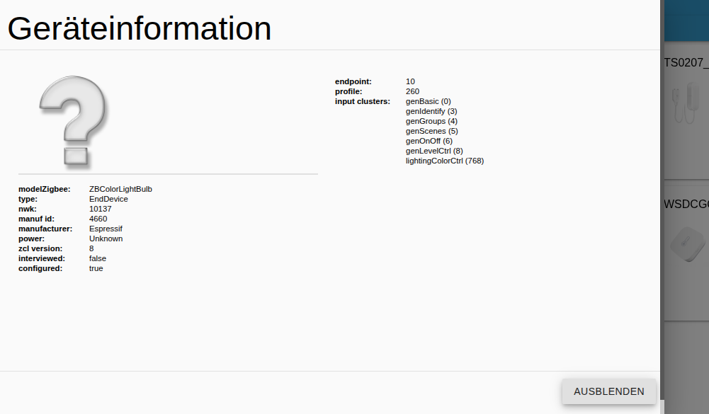

        @asgothian Nein aktuell habe ich noch keinen externen Konverter dafür, wie muss der denn dann aussehen, damit dieser erkannt wird?.
        Fehlermeldung als Text: 2025-05-20 15:02:01.315 warn New device: '0xf0f5bdfffe1027bc' does not have a known model. please provide an external converter for 'ZBColorLightBulb'.
        Bekomme bisher nur link_quality, message from zigbee, device query und send payload als Objekte,
        Das steht aktuell in meiner shepherd.db:
        {"id":13,"type":"EndDevice","ieeeAddr":"0xf0f5bdfffe1027bc","nwkAddr":10137,"manufId":4660,"manufName":"Espressif","powerSource":"Unknown","modelId":"ZBColorLightBulb","epList":[1,242],"endpoints":{"1":{"profId":260,"epId":1,"devId":8,"inClusterList":[0,3],"outClusterList":[3],"clusters":{"genBasic":{"attributes":{}}},"binds":[],"configuredReportings":[],"meta":{}},"242":{"profId":41440,"epId":242,"devId":97,"inClusterList":[],"outClusterList":[33],"clusters":{},"binds":[],"configuredReportings":[],"meta":{}}},"zclVersion":8,"interviewCompleted":true,"meta":{},"lastSeen":1747746121257}
        MartinPM AsgothianA 2 Antworten Letzte Antwort
        • Jens G.J Jens G.

            • zeig doch mal bitte die Info-Seite aus dem Zigbee Adapter.
            • was soll dieses Gerät können ?
            • wo kommt die Firmware her ?
            A.
            Jens G.J 1 Antwort Letzte Antwort

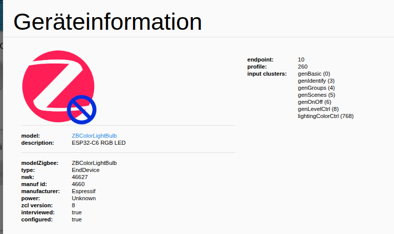

                @asgothian Also die Firmware kommt aus der Arduino IDE 2.3.4 und zwar das offizielle Zigbee Beispiel Colour Dimmable Light
                Das soll erstmal nur die interne RGB LED einschalten sowie Helligkeit und Farbe ändern können.
                Später dann als Temperatur Sendor mit DS18B20 zusammenarbeiten.
                Hier noch ein Bild mit Geräteinformation:

                    So wieder eine Runde weiter, siehe Bild
                    Habe einen Minimal Converter erstellt
                    • Jens G.J Jens G.

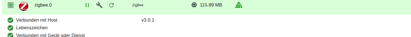

                          @jens-g Meine Empfehlung:
                          • Aktualisieren auf die aktuelle Latest version 3.0.1 (oder aktuelle Github Version) Wichtig: Diesen Thread berücksichtigen
                          • den Converter anpassen:
                          import {light} from "zigbee-herdsman-converters/lib/modernExtend";
                          module.exports = [
                              zigbeeModel: ['ZBColorLightBulb'], // Anpassen an das tatsächliche Modell
                              model: 'ZBColorLightBulb',
                              vendor: 'Espressif',
                              description: 'ESP32-C6 RGB LED',
                              extend: [light({colorTemp: {range: [150, 500]}, color: true})],}
                          Starten, und schauen was an Fehlermeldungen kommt.
                          Ohne das Update auf 3.0.1 wirst du den Pfad auf
                          import {light} from "zigbee-herdsman-converters/dist/lib/modernExtend";
                          anpassen müssen - allerdings muss diese Anpassung dann beim Wechsel auf die 3.x version rückgängig gemacht werden.
                          A.

                            • Jens G.J Jens G.
                              @asgothian Ok ist es tatsächlich sicher auf Version 3 oder sollte ich bessern bei 2.0.5 bleiben?
                              AsgothianA Offline
                              AsgothianA Offline
                              Asgothian
                              @jens-g die 3.0.1 im Latest ist schon sehr stabil. Aber das musst du letztendlich selber wissen
                              A.
