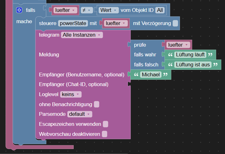

      Ne, das muss der Fehler sein, powerState ist noch Alexa und All ist die Steckdose selbst. Keine Ahnung warum das vergessen hatte zu ändern. Ich werde berichten ob es funktioniert. Mal wieder ein großes DANKE!!!
      EDIT:
      @paul53 Leider war das nicht der Fehler, aber trotzdem ein Fehler im Blockly.
      Hier funktioniert die Meldung zuverlässig, außer das manchmal eine Meldung kommt nachdem die Waschmaschine gerade erst eingeschaltet wurde.

        @tiobb sagte: Hier funktioniert die Meldung zuverlässig
        Als Unterschied im Block "telegram" sehe ich den Empfänger.

          @tiobb Setz doch debug-Bausteine an die entscheidenden Stellen, damit du siehst bis wohin das Skript kommt.

            tiobb @paul53 last edited by
            @paul53 sagte in Taupunkt-Lüftung:
            Weil bei der Waschmaschine auch meine Frau eine Meldung bekommt.
            Bei der Heizungsstörung bekomme nur ich die Meldung.

              paul53 @tiobb last edited by paul53
              @tiobb sagte: auch meine Frau eine Meldung bekommt.
              Versuche es mal bei der Lüftung ohne Empfänger, denn wenn der Lüfter durch das Skript geschaltet wird, muss auch die Nachricht gesendet werden.

              • tiobb
                Habe es geändert, werde dann berichten, DANKE.

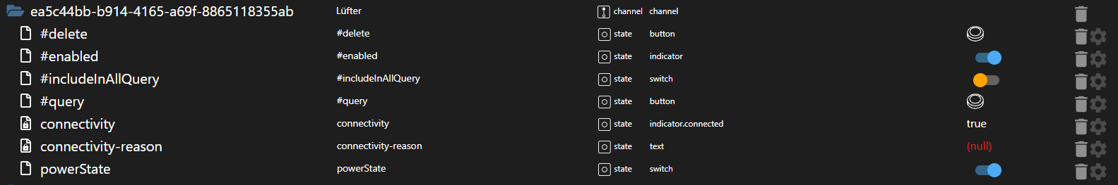

                  @tiobb sagte: powerState ist noch Alexa
                  Wenn der Lüfter per Alexa geschaltet wird, erfolgt natürlich keine Nachricht.
                  tiobb 1 Reply Last reply Reply Quote 0
                  • tiobb
                    Alexa ist komplett raus, geschaltet wird nur über das Script und die Steckdose und dessen Adapter (meross.0) im IoBroker,

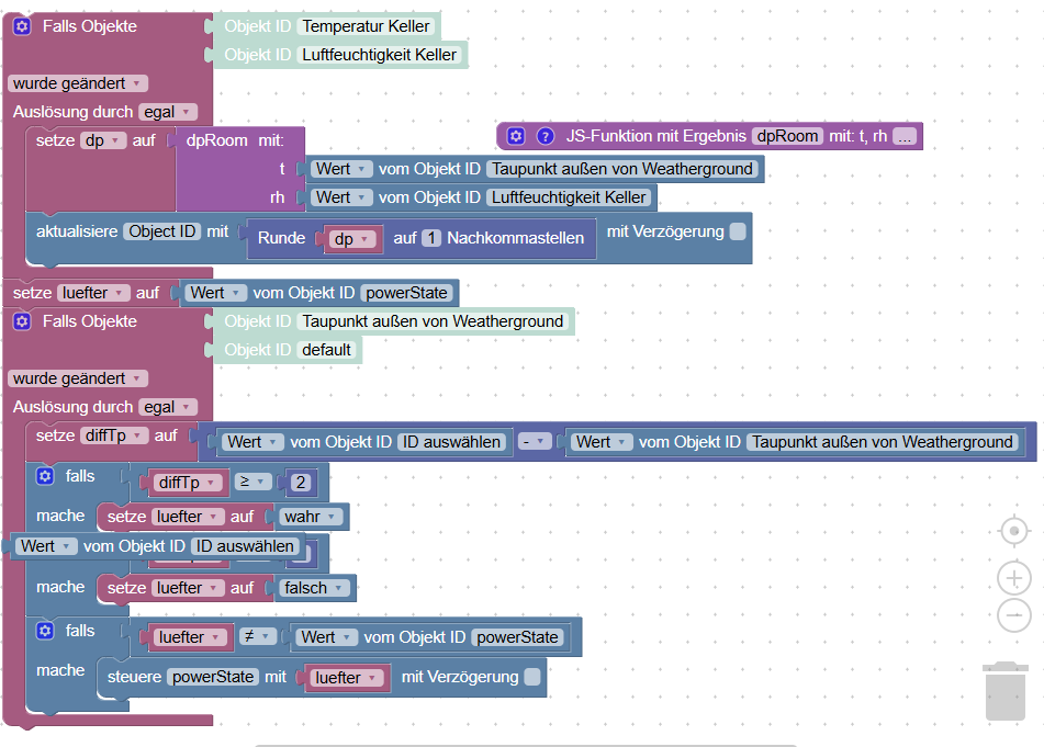

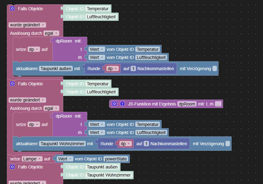

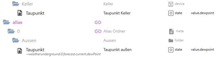

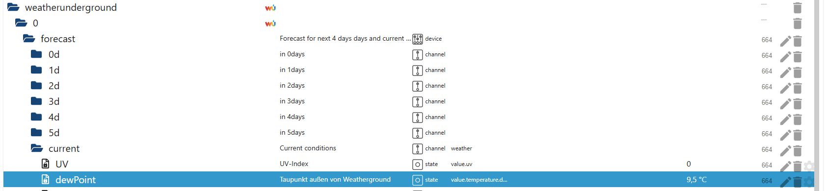

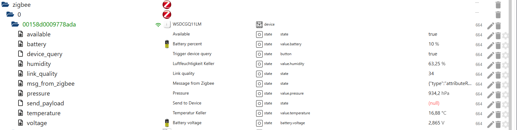

                      ich brauche mal wieder deine Hilfe. Wie bekomme ich den Datenpunkt von Weatherground, gegen einen Datenpunkt errechnet aus Temp und Luftfeuchtigkeit von meinem neuen Shelly Thermometer, das draußen platziert ist, ersetzt?. Ich brauche einen Datenpunkt "Taupunkt Außen"

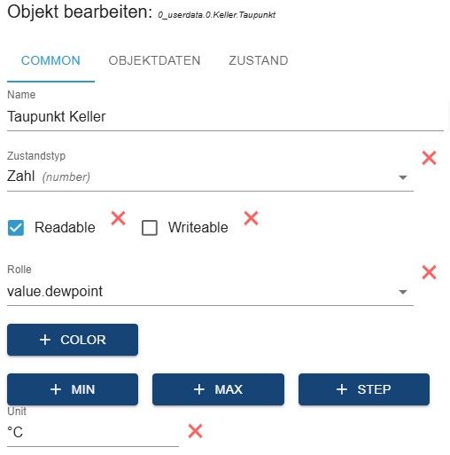

                        @tiobb sagte: Ich brauche einen Datenpunkt "Taupunkt Außen"
                        Erstelle den DP unter "0_userdata.0" und berechne den Taupunkt-Wert so wie den Taupunkt für das Wohnzimmer: Kopiere den gesamten Trigger-Block und tausche anschließend die Datenpunkte aus.

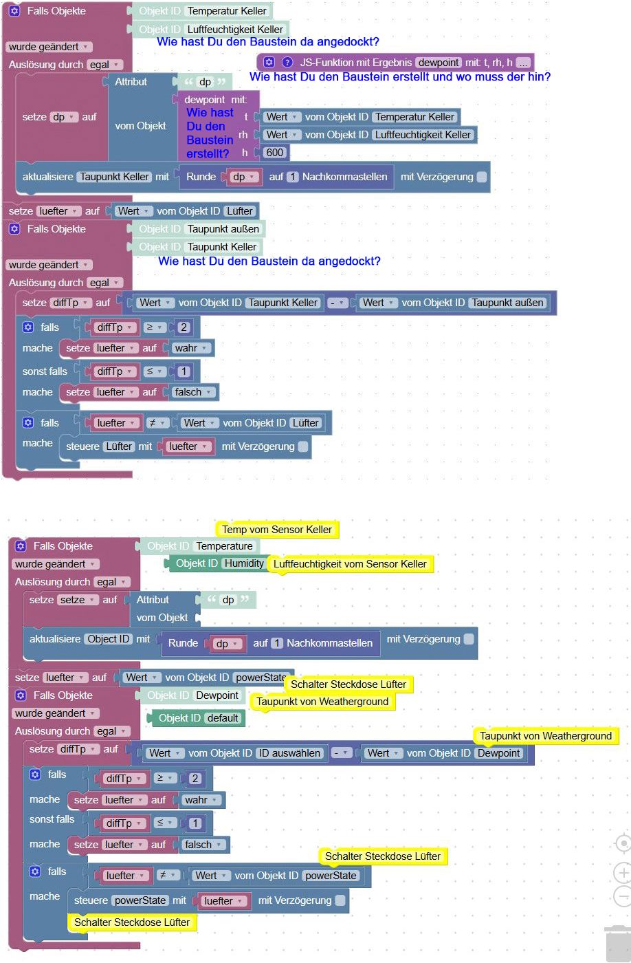

                          @paul53 Vielen Dank für deine Hilfe. Jetzt habe ich ein Problem, dass Blockly, welches mir im Moment den Datenpunkt "Taupunkt Wohnzimmer" füttert, wird ja deaktiviert, da die Daten von Weatherground zum Teil ausfallen und meine Lüftung dann komische Sachen macht, brauche ich ein neues Bockly das mir also zwei Datenpunkte füttert, einmal Taupunkt Wohnzimmer und einmal Taupunkt außen vom neuen Thermometer. Wie verbinde ich die beiden Blöcke? Also ich kopiere den oberen Block, füttere ihn mit Temp und Luftfeuchtigkeit vom neuen Thermometer aber wo hänge ich den Block dann dran?
                          Homoran paul53 2 Replies Last reply Reply Quote 0
                          • Homoran
                            Homoran Global Moderator Administrators @tiobb last edited by
                            @tiobb sagte in Taupunkt-Lüftung:
                            was willst du verbinden?
                            du kopierst den gesamten Trigger für jeden benötigten Sensor mit allem und passt die Datenpunkte an

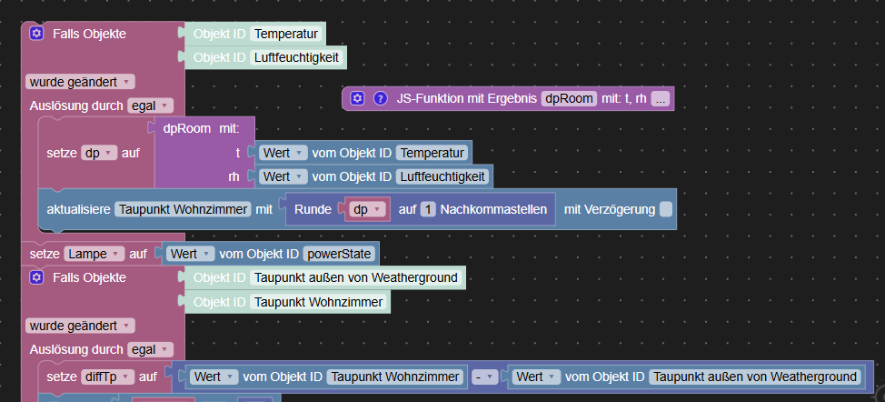

                              @tiobb sagte: wird ja deaktiviert, da die Daten von Weatherground zum Teil ausfallen
                              Ersetze den DP "Taupunkt außen von Weatherground" durch den neuen Datenpunkt "Taupunkt Außen".
                              Dann kopiere den oberen Trigger-Block und tausche alle 5 Datenpunkte gegen die Außen-DP aus. Aktiviere das Skript dann wieder.
                              • tiobb
                                @paul53 @Homoran Das heißt ich habe dann ein Script laufen welches mir nur den Datenpunkt "außen" füttert, und dann im alten Script die Datenpunkte entsprechend anpassen? Ich dachte ich könnte irgendwie alles in einem Script erledigen, deshalb die Frage wie ich den neuen Block mit einbinden kann.

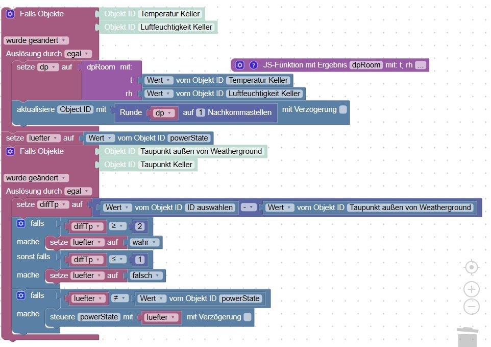

                                  @tiobb sagte: ich könnte irgendwie alles in einem Script erledigen,
                                  Ja, deshalb sollst du auch den oberen Trigger-Block innerhalb des Skripts kopieren und anschließend im kopierten Trigger die Datenpunkte austauschen.

                                  • tiobb
                                    @paul53 Kann denn so ein Block einfach da "rumschweben", so wie die JS-Funktion?

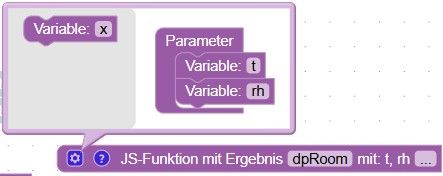

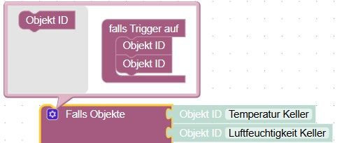

                                    • paul53
                                      @tiobb sagte: Kann denn so ein Block einfach da "rumschweben", so wie die JS-Funktion?
                                      Kann er. Du kannst den kopierten Trigger auch z.B. oberhalb der bestehenden Trigger "andocken".
                                      Prinzip:

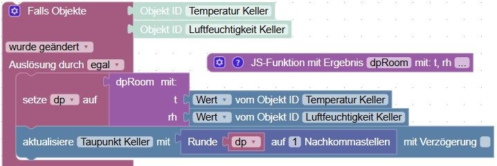

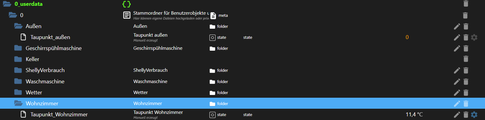

                                        @paul53 Hab es oben angedockt, aber der Datenpunkt "Taupunkt außen" wird nicht gefüttert, bleibt auf 0. Bild_2025-08-24_114607335.png Bild_2025-08-24_114724548.png
                                        • paul53
                                          @tiobb sagte: "Taupunkt außen" wird nicht gefüttert, bleibt auf 0.
                                          Es wird erst getriggert, wenn sich der Wert eines der beiden Außen-DP ändert.
                                          • tiobb

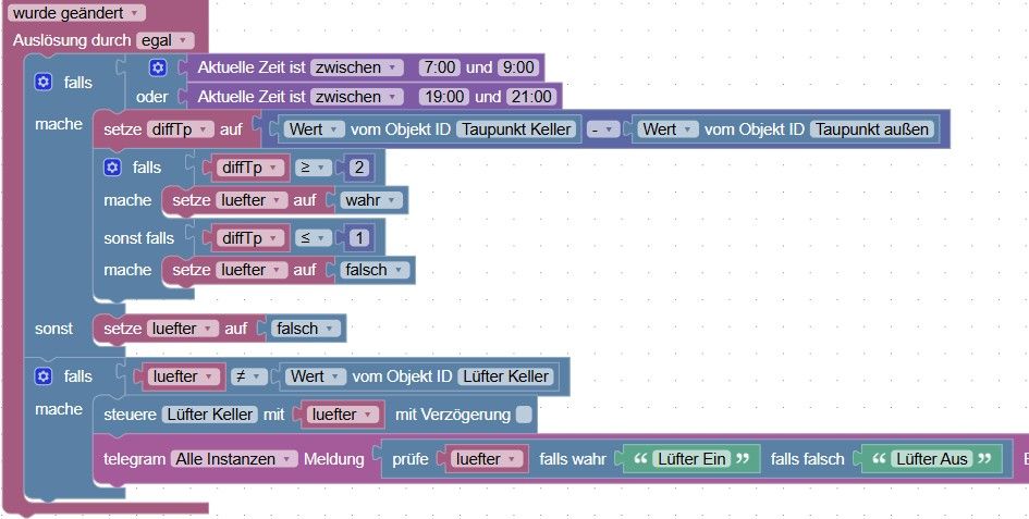

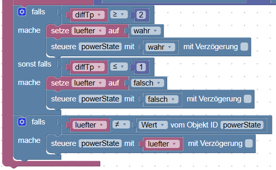

                                            Ok, dann warte ich mal ab 😊, mal wieder vielen Dank für die Hilfe. Eine Frage hätte ich dann noch. Die Lüftung für den Keller läuft so lange wie der Taupunkt außen niedriger ist wie drinnen, soweit so gut. Wenn aber der Taupunkt außen steigt, aber immer noch niedriger ist wie drinnen, läuft der Lüfter weiter und der Taupunkt im Keller steigt wieder an. Kann ich das irgendwie unterbinden?
