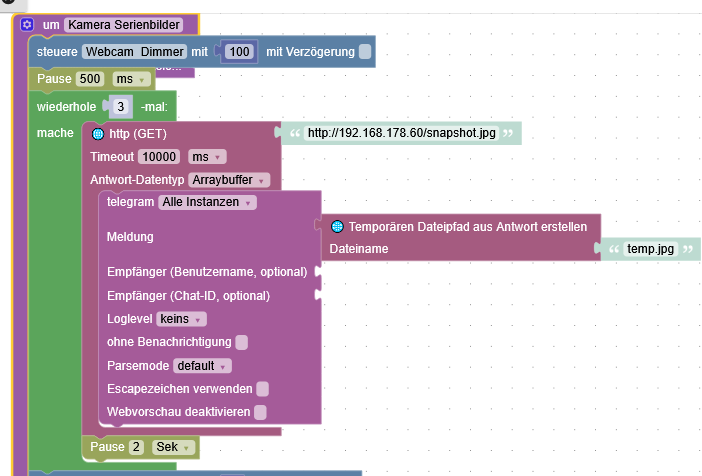

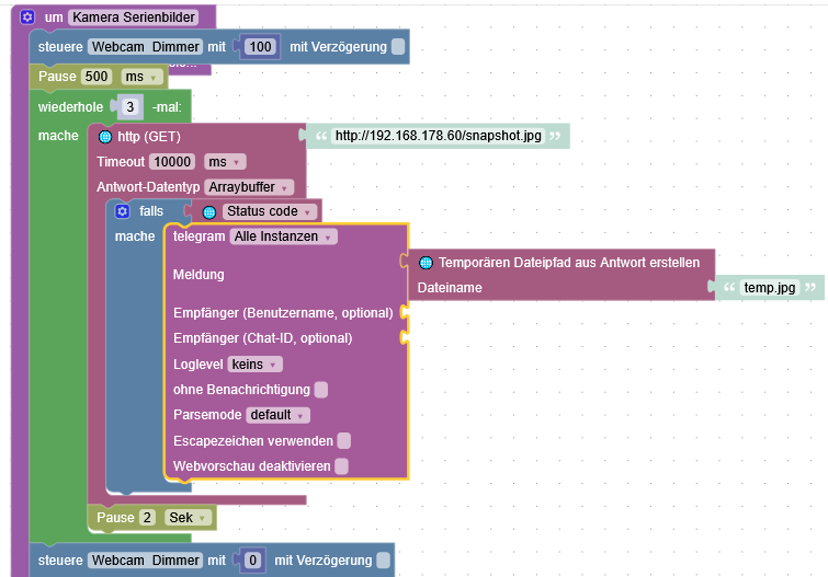

    Auf jeden Fall steigt die Javascript Instanz nicht mehr aus.
    Dafür habe ich manchmal dat Phänomen, dass statt 3, jetzt machmal 5 Bilder geschickt werden.:face_with_rolling_eyes:
    CodierknechtC Offline
    Codierknecht
    wrote on last edited by Codierknecht
    #50

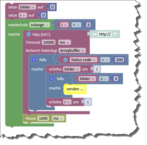

    @eddy-ray sagte in Tasmota CAM Blockly, um Bilder an Telegram zu schicken:
    Ja. Die Antwort kommt erst nach der Pause.
    Du hast ja einen Timeout von 10 Sekunden eingestellt.
    Nach der Pause von 2 Sekunden wird aber bereits ein neues Bild angefordert. Da kann dann der Zähler schon auf 3 stehen, bevor die letzte Anforderung tatsächlich ausgeführt wurde.

      @codierknecht
      Das bedeutet, ich sollte das Timout auf 2 sec stellen?
      Gruß, Eddy
        Ausprobieren. Versuch macht klug ;-)

          @codierknecht
          Mit 2 sekunden bekomme ich nur 2 Bilder zugeschickt und dann scheint das Script in einer Schleife zu stecken, weil es nicht zu Ende aufgeführt wird.
          Normalerweise kommt danach noch eine Meldung, welche Kamera ausgelöst wurde. Das kommt jetzt aber nicht mehr.
            Da muss man sich rantasten. Versuchs mal mit 4 oder 5 Sekunden Timeout.

              @codierknecht sagte in Tasmota CAM Blockly, um Bilder an Telegram zu schicken:
              Alternative: Man sendet nur die ersten 3 erfolgreich erhaltenen Bilder.
              Dann kann der Timeout auch wieder größer sein.

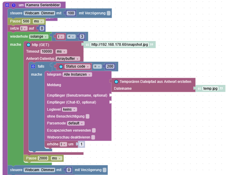

                @codierknecht
                Bei 7 Sekunden Timeout läuft das Script einigermaßen bis zum Schluss durch. Aber mit willkürlicher Verzögerung.

                  @codierknecht
                  Jetzt scheint das Script wieder irgendwo zu haken.
                  Ich bekomme 2 Bilder und keine Statusmeldung zum Schluss. Und der Blitz an der Cam geht auch nicht aus.
                  Gruß, Eddy
                    <=3 (kleiner/gleich ... nicht kleiner!)

                      @codierknecht
                      Kaum macht man es richtig :joy: :joy: :joy:
                      Schon funktioniert es.
                      Vielen Dank @Codierknecht
                      Gruß, Eddy

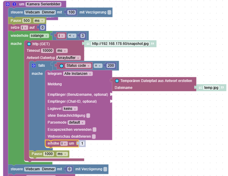

                          Das ist das fertige Blockly.
                          Ich kann es leider nicht als Sourcecode schicken, weil es nur ein kleiner Teil eines großen Scripts ist. Aber ich denke das kann man schnell selber nach Vorlage zusammenklicken.

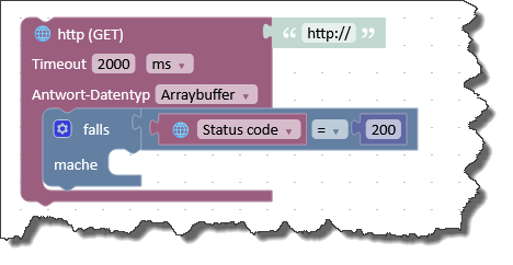

                            falls die Kamera offline ist, wie könnte ich das abfangen und per Telegram schicken lassen?
                            Im Moment kommt nichts und im Debugfenster erscheint folgendes:
                            Kann man das mit einer "sonst" bedingung irgendwie sauber abfangen?
                            Ich habe es so versucht:
                            Gruß, Eddy

                              @eddy-ray was hast du gemacht?
                              warum ist ein Ausrufezeichen bei status-code
                              das ganze soll doch nur ablaufen wenn eine 200 zurückkommt.
                              Sonst dürfte nichts passietrn.

                                @eddy-ray
                                Versuch mal, obs so funzt:
                                HmIP|ZigBee|Tasmota|Unifi

                                  @codierknecht Die Offlinmeldung kommt zwar, aber unendlich mal.
                                  Vermute, dass es wegen den Variablen ist, da sie nie erreicht werden.
                                  Gruß, Eddy

                                    Jetzt kommt zwar die Fehlermeldung, dass die Kamera offline ist,
                                    aber in der Konsole kommt unendlich diese Fehlermeldung:
                                    Hast du vielleicht eine Idee, wie ich die Schleife verlassen kann nach der Fehlermeldung?

                                      @codierknecht
                                      Ich habe es jetzt selbst geschafft.
                                      Jetzt funktioniert alles, wie es soll.
                                      Gruß, Eddy
                                        und was setzt Fehler wann wieder auf 0?

                                          @homoran Am Anfang der Funktion ist setze Fehler auf 0.
