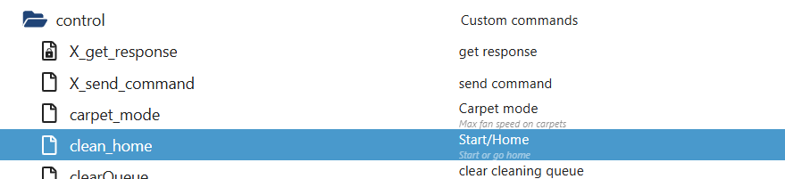

      Ich bekomme folgende Meldung:
      State "mihome-vacuum.0.control.clean_home" has no existing object, this might lead to an error in future versions
      Habe den Adapter deinstalliert, danach installiert.
      Keine Besserung.

        @mathiasj
        Lösche das Objekt und starte den Adapter neu.Kommt es dann wieder?
        Adapter Version?
        MathiasJ 1 Reply Last reply Reply Quote 0
        • MathiasJ
          MathiasJ @sigi234 last edited by MathiasJ
          @sigi234
          Adapter 5.2.0 und ja, die Fehlermeldung kommt wieder.
          Wobei ich nicht weiß, welches Objekt fehlt. Ich habe den kpl Sauger gelöscht.

                • D
                  dirkhe Developer @MathiasJ last edited by
                  @mathiasj clean_home wird nur angelegt, wenn alexa angehakt ist. Was mich wundert, warum dann eine fehlermeldung kommt. Stell mal auf debug bitte
                  bahnuhr 1 Reply Last reply Reply Quote 0

                    @dirkhe sagte in Mihome-vacuum.0-Fehler:
                    alexa angehakt
                    Ich habe den DP auch.
                    Für Alexa finde ich in der Instanz keinen Anhakpunkt.
                    Und diesen DP nehme ich um den Robo nach Hause zu schicken.
                    Funktioniert eigentlich seit Anfang an.
                    • D
                      dirkhe Developer @bahnuhr last edited by
                      @bahnuhr ich habe gerade mal geschaut, das ist in der config ausgeblendet, warum kann ich gerade nicht sehen, muss ich mal tiefer rein...
                      Ich vermute, dass es irgendwo ein script gibt, der das command sendet. der adapter versucht dann den ack zu setzten, daher brauche ich mal das debug log von @MathiasJ .
                      aber wie gesagt, das andere muß ich mir dann ml in ruge zur gemüte führen

                            • D
                              @mathiasj wie gesagt, warum die Einstellung nicht mehr angezeigt wird, muss ich mir noch anschauen.
                              Wenn du die config gelöscht hast hast und den dp auch nicht hast, kann es nur von außen getriggert werden, vermute ich.
                              In dem debug sehe ich aber nicht die Fehlermeldung. Also im Prinzip brauchen wir das debug log, kurz bevor der Fehler Auftritt
