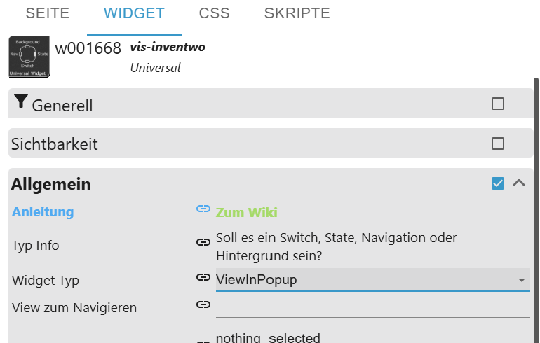

    @topsurfer Doch: Meines Wissens gibt es die 'vis-inventwo'-Widgets auch bei vis-2; zumindest konnte ich sie laden. Dort kann unter 'Widget Typ' das 'ViewinPopup' ausgewählt werden, siehe Bild:

        • vowillV vowill
          topsurfer
          #31
          @vowill said in Webcam Bild in Widget "vergrößern":
          Danke, jetzt gefunden, teste ich mal.

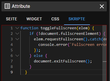

          • M MCU
            @topsurfer Die Funktion in den Reiter "Skripte" einfügen
            function toggleFullscreen(elem) {
              if (!document.fullscreenElement) {
                elem.requestFullscreen().catch(err => {
                  console.error(`Fullscreen error: ${err.message}`);
              } else {
                document.exitFullscreen();
            Nur img in HTML-Vorlage
            <img src="http://192.168.55.xx:5000/webapi/entry.cgi?..."
                 style="width: 100%; cursor: pointer;"
                 onclick="toggleFullscreen(this)">

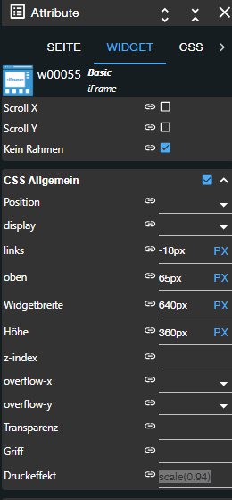

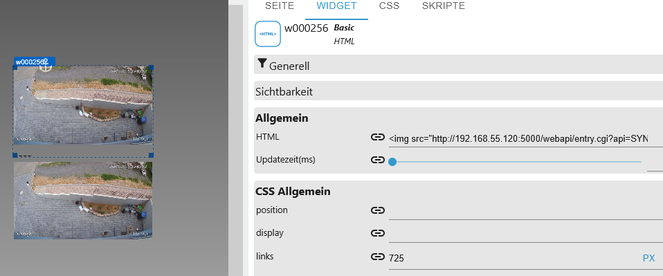

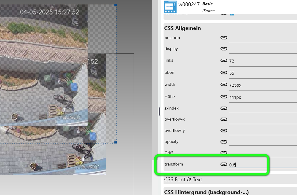

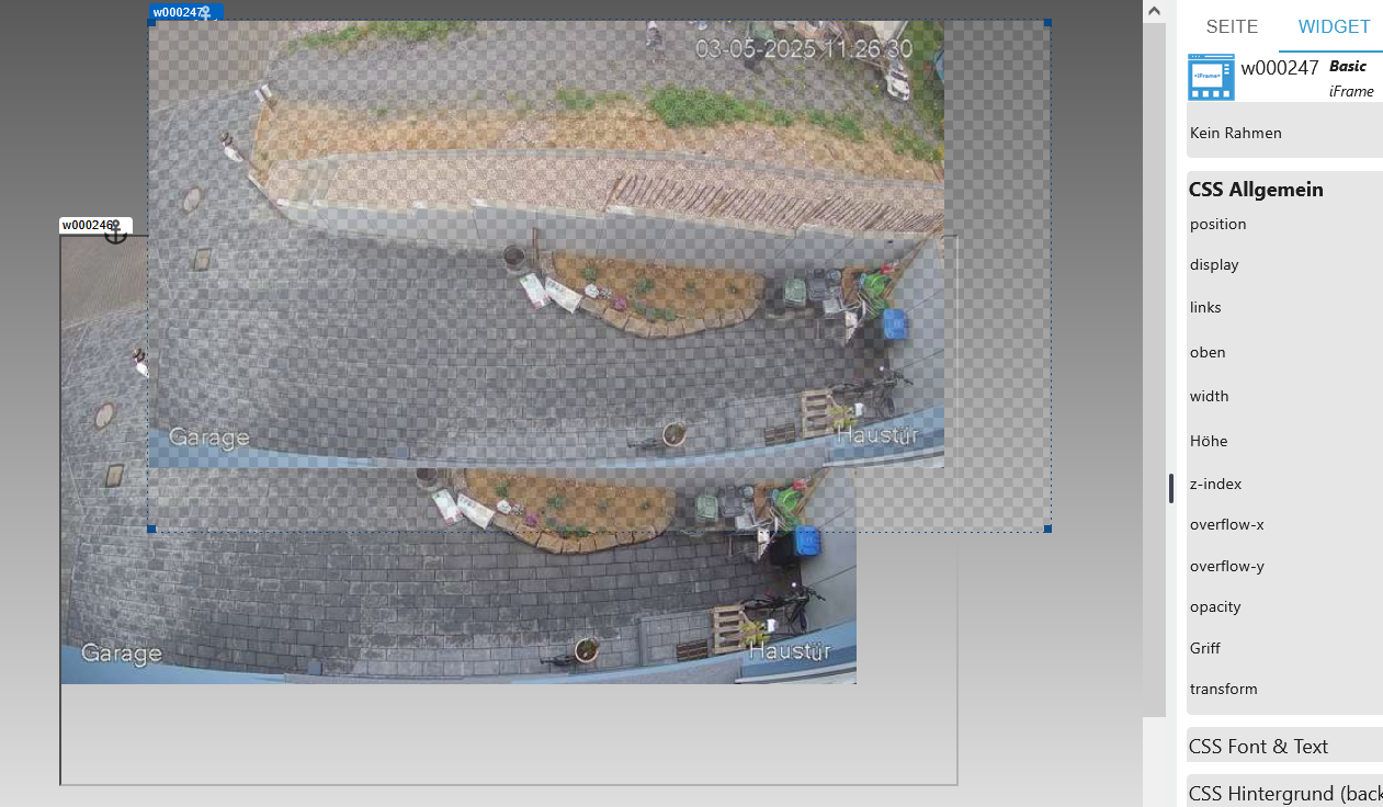

            • T topsurfer
              über meine Surveilance-Station habe ich ein Livebild meiner Kamera ( http://192.168.55.xx:5000/webapi/entry.cgi?api=SYNO.SurveillanceStation.Stream.VideoStreaming&version=1&method=Stream&format=mjpeg&cameraId=5&StmKey="2a06decfb60e9xxxxxxxxxxxxxxcc86" ).
              Dieses versuche ich nun per HTML- oder iFrame Widget in vis-2 auf dem Dashboard groß darzustellen.
              Aber das eigentliche Bild läßt sich nur bis zu einem bestimmten Wert großziehen (wohl die Auflösung vom Livebild), danach vergrößert sich zwar der "Rahmen", aber das Bild wird nicht weiter mit vergrößert.
              Gibt es einen Parameter in html, iframe oder css, mit dem ich das Bild auch größer bekommen kann?
              (in HTML hab ich schon Werte von >100% versucht, aber ohne Erfolg (width="120%" height="120%"))

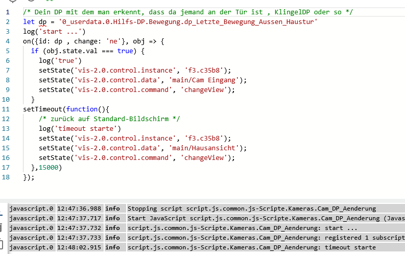

                      MCU
                      #37

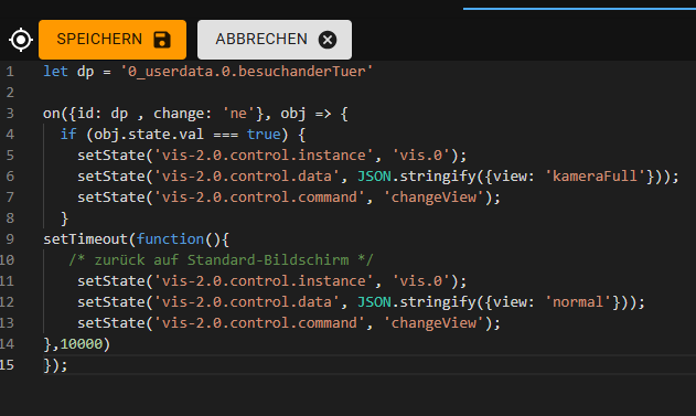

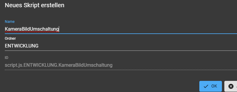

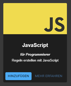

                      @topsurfer Eigentlich nicht sooo kompliziert.
                      • In der VIS2 eine neue Seite (kameraFull) anlegen in dem das Kamerabild auf der ganzen Seite angezeigt wird.
                      • in ioBroker unter Skripte ein neues javascript anlegen Name KameraUmschaltung
                      Diesen Code in das neue javascript enifügen
                      Skripte
                      -> Hinzufügen klicken
                      -> Namen Eintragen und ok klicken
                      /* Dein DP mit dem man erkennt, dass da jemand an der Tür ist , KlingelDP oder so */
                      let dp = '0_userdata.0.besuchanderTuer'
                      on({id: dp , change: 'ne'}, obj => {
                        if (obj.state.val === true) {
                          setState('vis-2.0.control.instance', 'vis.0');
                          setState('vis-2.0.control.data', JSON.stringify({view: 'kameraFull'}));
                          setState('vis-2.0.control.command', 'changeView');
                      setTimeout(function(){
                         /* zurück auf Standard-Bildschirm */
                          setState('vis-2.0.control.data', JSON.stringify({view: 'normal'}));
                      },10000)
                      -> Code einfügen und Speichern
                      -> DP anpassen, views anpassen für kameraFull und normal und Speichern
                      T 1 Antwort Letzte Antwort

                        topsurfer
                        #38
                        @mcu said in Webcam Bild in Widget "vergrößern":
                        Kurze Frage noch ;-)
                        Für einen andere Kamera habe ich bereits einen Datenpunkt, wo der aktuelle Timestamp der erkannten Bewegung immer reingeschrieben wird.
                        Wie kann man diesen DP (Objekttyp: Text) zum umschalten der View nutzen, sobald sich dieser Wert geändert/aktuallisiert hat?
                        Kenn mich mit Java leider nicht aus,
                        diese zwei Zeilen sind/wären es wohl:
                        { if (obj.state.val === true) {
                        },10000)
                        • OliverIOO Offline
                          OliverIOO Offline
                          OliverIO
                          #39
                          @topsurfer
                          auf dieser seite ist ein Beispiel
                          https://www.smarthome-tricks.de/software-iobroker/vis-ereignisgesteuerter-view-wechsel/
                          die Zeile mit instance und data sieht anders aus.
                          Ich glaube die Notation fürt die view ist
                          projekt/viewname
                          und kein json objekt
                          instance ist die browser instanz, die man in der vis definieren kann. in allen vis-client die view umschalten soll, dann diese mehrachen Fs. Ansonsten die genaue Angabe der Browserinstanz.

                            @oliverio Da wirst du wohl Recht haben.
                            //  if (obj.state.val === true) {
                                setState('vis-2.0.control.data', 'project/kameraFull');
                                setState('vis-2.0.control.data', 'projekt/normal');
                            },10000)
                            @topsurfer Der Zeitpunkt der eingetragen wird ist ja nie gleich, oder?
                            Also würde es auch so funktionieren.
                            -> dp anpassen
                            • M MCU
                              },10000)
                              -> dp anpassen
                              topsurfer
                              #41
                              @mcu
                              OK, also sollte es genügen, wenn ich nur den DP ändere?
                              Hab ich gemacht, der Inhalt vom DP ändert sich auch, aber das Umschalten der Kamera erfolgt nicht.
                              In der Log-Ausgabe sieht man den Scriptstart, und dann das starten des Timeouts, aber in den Teil "true" (mit umschalten der Kamera) springt er nicht.
                              M OliverIOO 2 Antworten Letzte Antwort
                              • T topsurfer
                                @mcu
                                MCU
                                #42
                                @topsurfer ja,dorry die if obj.state.val Zeile muss raus und dir klammer dazu unten weiter
                                • T topsurfer
                                  @mcu
                                  OliverIOO Offline
                                  OliverIOO Offline
                                  OliverIO
                                  #43
                                  @topsurfer
                                  Hier noch ein Artikel zur Verwendung der Instanz id des Browsers.
                                  https://www.smarthome-tricks.de/software-iobroker/iobroker-vis-browser-id/amp/
                                  Also soe wie es da steht ist nicht falsch, insbesondere dann wenn du mehrere Clients/Browser hast über du dann deine views abrufen wills, aber der View Wechsel genau nur auf einem Browser ändern willst.
                                  Da sich die aus Versehen aber auch mal ändern kann und wenn du überall alles gleich funktionieren lassen willst, würde ich lieber als Instanz id das hier verwenden FFFFFFFF
                                  Meine Adapter und Widgets
                                  Links im Profil
