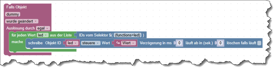

            musst du dir mit einem Script behelfen, wenn du eine Gruppe nur ein/aus schalten magst, dann ein neuer Datenpunkt anlegen, und dann ein Script, das auf diesen triggert und wenn Datenpunkt geaendert, deine LEDs genauso schalten.

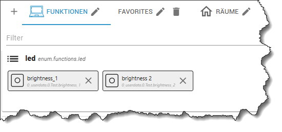

              Du könntest Dir einen eigenen DP unter 0_userdata.0 anlegen und den steuern.
              Die davon abhängigen "echten" DP (oder Aliase) packst Du in eine Kategorie (Aufzählung) und steuerst die per Script.
