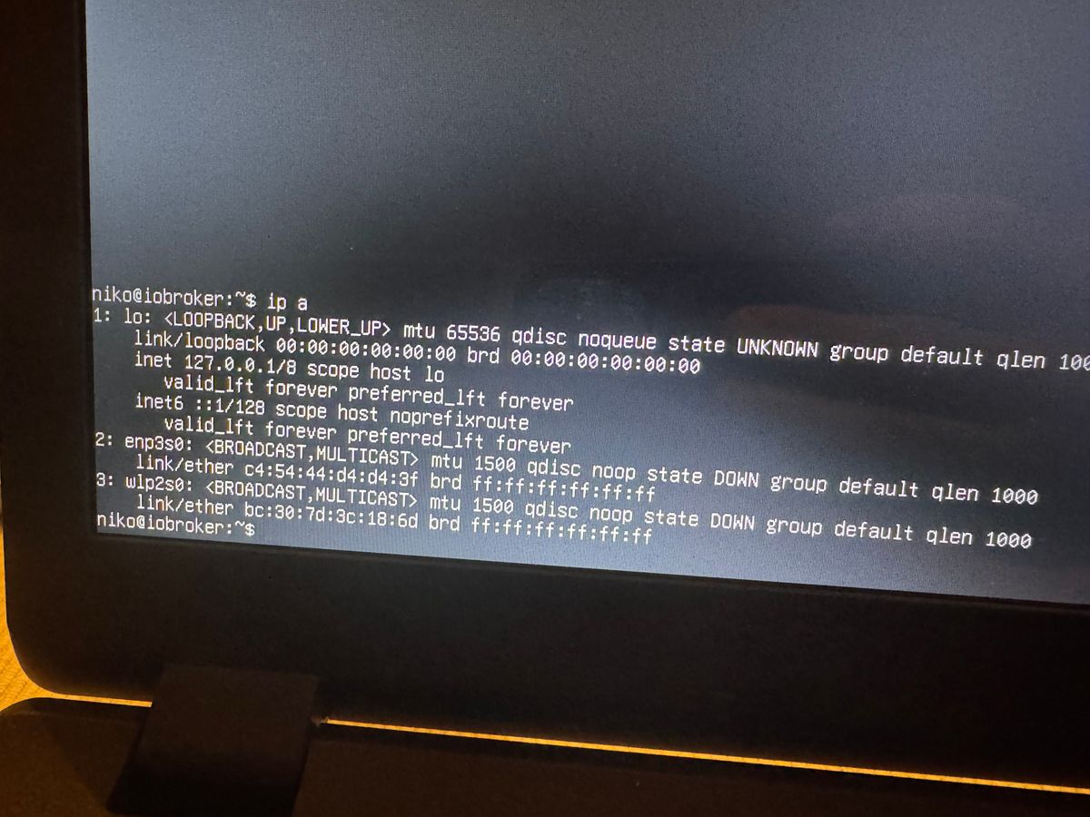

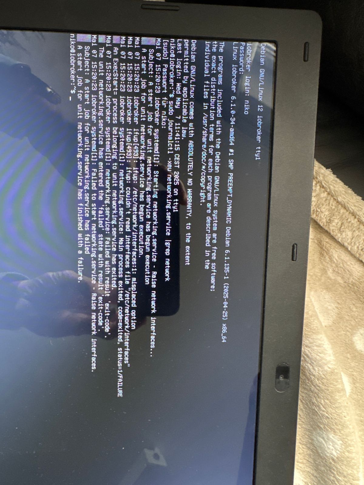

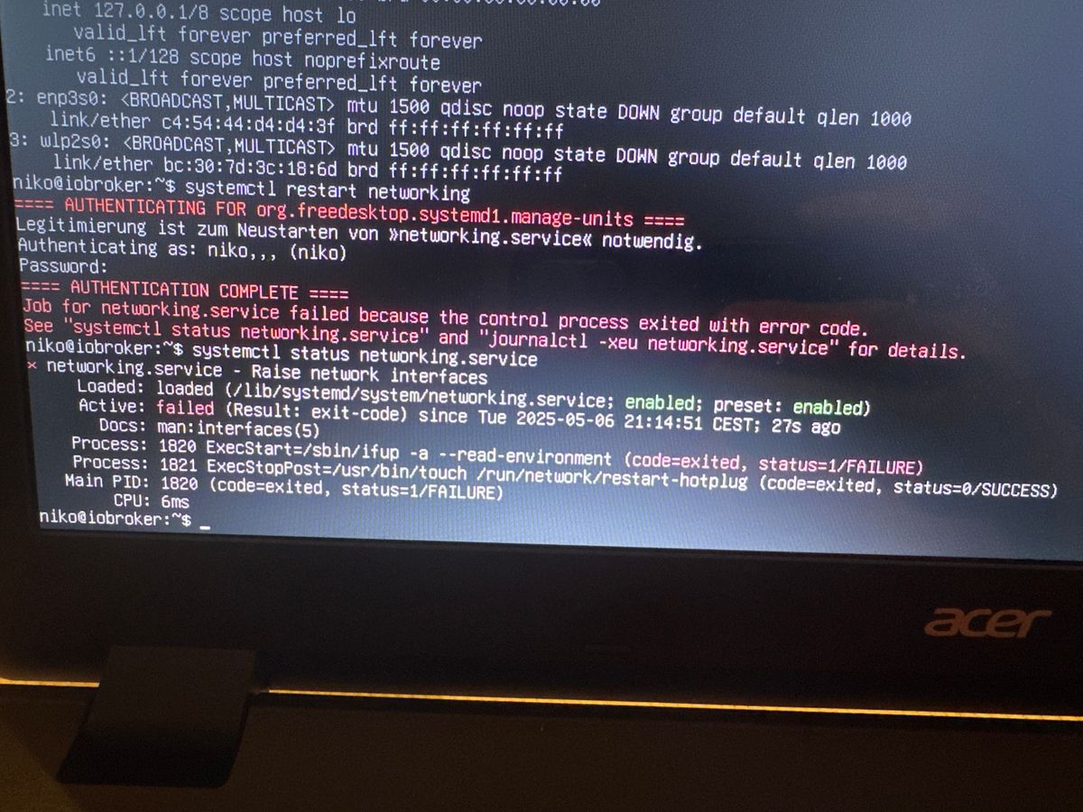

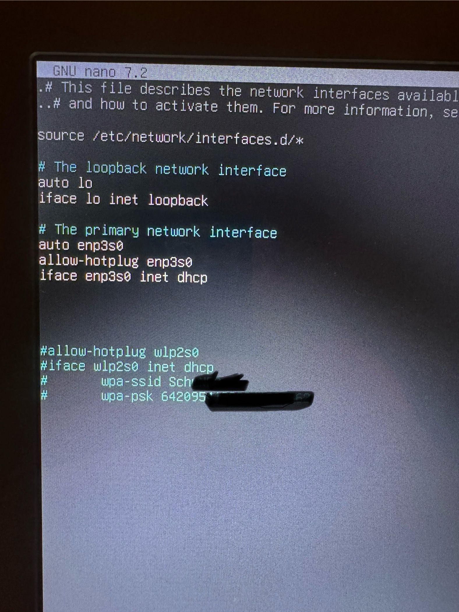

        @Thomas-Braun ne idee was hier falsch sein kann das ich das Interface nicht ans laufen bekomme?
        Leider nur Bilder da der Rechner aktuell auch beim entfernen der auskommentierung für WLAN sich nicht mehr verbindet
        Ifup ifdown meckert er mir als unbekannten Befehl an.

                  "ip" ist das Kommando der Wahl, was auch ohne apt zur Installation von Paketen zu Bemühen funktioniert (apt geht ja nicht, ohne netzwerk)
                  Using "ip" Usage: # ip link set dev <interface> up # ip link set dev <interface> down. Example: # ip link set dev eth0 up # ip link set dev eth0 down.

                      @oliverio ifconfig ist bei einem frisch installierten Debian nicht an Bord (Und wenn das Netzwerk zickt, kann man es auch nicht nachinstallieren durch "apt install net-tools" ... henne - ei - problem)
                      Deshalb habe ich mich widerstrebend auf die Nutzung von "ip" umerzogen 😉

                          Nach editieren des Files mit Nano und hinzufügen der Ethernet Schnittstelle kam im log ein Fehler
                          „Misplaced option“.
                          Ich habe aber gerade keine Idee was oder wo das sein soll
                          Edit: gelöst, File gelöscht und neues angelegt.
