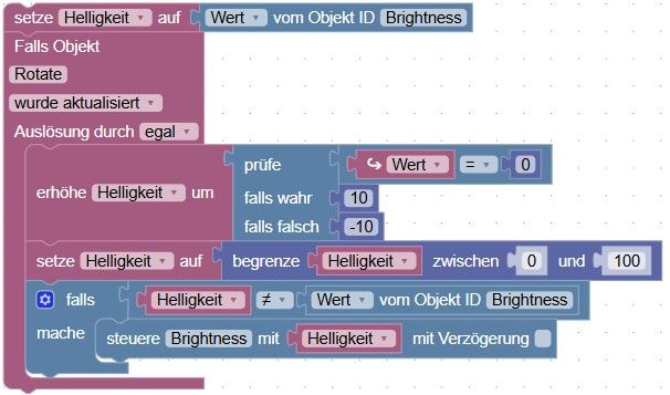

    ich versuche mit einem Drehgeber einen Dimmer zu programmieren. Er gibt bei jedem Klick 0 für links und 1 für rechts aus.
    Sobald ich diesen Punkt aktiviere, wird der Trigger immer wieder aufgerufen ohne das der Drehregler betätigt wird
    Wie kann ich dies unterbinden?
    VG
    Krodon

      @krodon sagte: Trigger immer wieder aufgerufen ohne das der Drehregler betätigt wird
      Arbeitet der Adapter zyklisch (polling)?
      Die Variablen Dimmer Rotate und Lampe 1 Brightness enthalten die Datenpunkt-IDs?
      Es muss "steuere" verwendet werden, wenn die Helligkeit gesendet werden soll.

        Der Drehregler gibt bei jedem Klick eine 0 oder 1 aus, wenn ich nicht drehe, sendet er auch nichts.
        Die Datenpunkte habe ich so gesetzt
        Beim Screenshot hatte ich einen Fehler gemacht, ich steuere. Bei aktualisieren Tritt der Fehler nicht auf, aber es dimmt auch nicht
        VG
        Krodon
        paul53P AsgothianA 2 Replies Last reply

          @krodon sagte: Die Datenpunkte habe ich so gesetzt
          Die IDs stimmen? Du hast sie als Text gesetzt und nicht selektiert.
          Vorschlag:
          K 1 Reply Last reply

            Ich habe die Datenpunkte mit der Kopierfunktion aus den Objekten kopiert.
            Leider verhält sich dein Beispiel genau so
            Die Variable ist nicht auf dem Bild
            AsgothianA 1 Reply Last reply

              @krodon Änder den Trigger doch mal bitte von ‚wurde aktualisiert‘ auf, ‚wurde geändert‘

                Habe ich auch schon probiert, wenn ich wurde geändert setzte reagiert er nur 1x. Da der Drehregler immer den gleichen Wert sendet

                      So an alle: wie wäre es mit wurde geändert statt wurde aktualisiert beim Trigger?

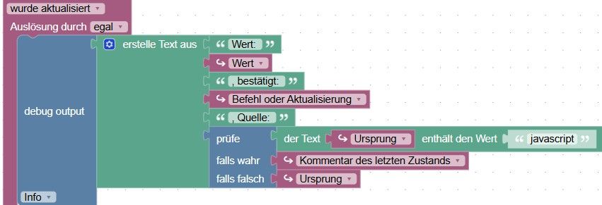

                        @bananajoe sagte: wurde geändert statt wurde aktualisiert beim Trigger?
                        @krodon sagte in Trigger triggert sich selbst:

                          @krodon mach mal bitte folgendes:
                          • Starte das Skript neu. In diesem Zustand sollte es nicht dimmen.
                          • Ändere den Wert des DP ‘Brightness’ manuell via Objektbaum auf 50 (ohne Bestätigung, um sicher zu gehen das die Lampe dann auch angesteuert wird.
                          Löst dieses das dimming Skript auch aus , sprich Dimmer die Lampe danach auf 0 oder 100 (je nach Wert des drehegler dp’s ?)
                          A.
                          Nachtrag: Kannst du mal bitte posten welche Datenpunkte du für den Drehregler zur Verfügung hast ? Nach dem was du schreibst sehe ich aktuell kaum eine realisierbare Lösung.

                            Ich habe es mit verschiedenen Lampen getestet, es hat sich immer gleich verhalten. Darauf hin habe ich eben einen Workaround für dieses seltsame Verhalten erstellt und es funktioniert :-)
                            Ich schreibe nun diesen Wert in einen Datenpunkt. Ein weiteres Script schreibt nun bei Änderung diesen Wert in die Lampe.
                            Mit diesem möchte ich aber 6 Lampen steuern, gibt es eine Möglichkeit diese zu gruppieren, so dass ich nur die Gruppe ansprechen muss?
                            Danke für Deine Unterstützung!
                              @asgothian
                              Fein.
                              Gibt es sicherlich.
                              Wie lässt sich so pauschal nicht beantworten. Es hängt davon ab
                              • unterstützt der Adapter an dem die Lampen hängen direkt Gruppen ?
                              • Nutzt du den 'iobroker.scenes' adapter ? Der kennt virtuelle Gruppen.
                              Es gibt sicherlich noch weitere Optionen. Aber ohne mehr Wissen lässt sich das nicht wirklich beschreiben.
