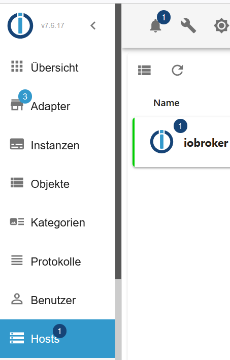

                                  Hallo zusammen!
                                  Jetzt habe ich ein paar Tage gewartet, bis ich auf meinem RPI5 ein Update vorhanden habe.
                                  Und es ist tatsächlich so.
                                  Eine Benachrichtigung im Admin für ein offenes Update erscheint erst, wenn man
                                  zuvor in der Konsole am RPI5 ein "sudo apt update" drüber laufen lässt
                                  und im Browser den Admin neu lädt.
                                  Nun gut... aber ein "sudo apt full-upgrade"
                                  muss ich dann ja trotzdem über die Konsole machen für meinen RPI5 / meinen Host.
                                  Da ich persönlich eh regelmäßig per Konsole Updates suche und mache,
                                  ist die Nachricht im ioBroker Admin für mich nur ein zusätzliches "Gimmick".
                                  Wollte das hier nur nochmal bestätigen mit ein paar Bildern.
