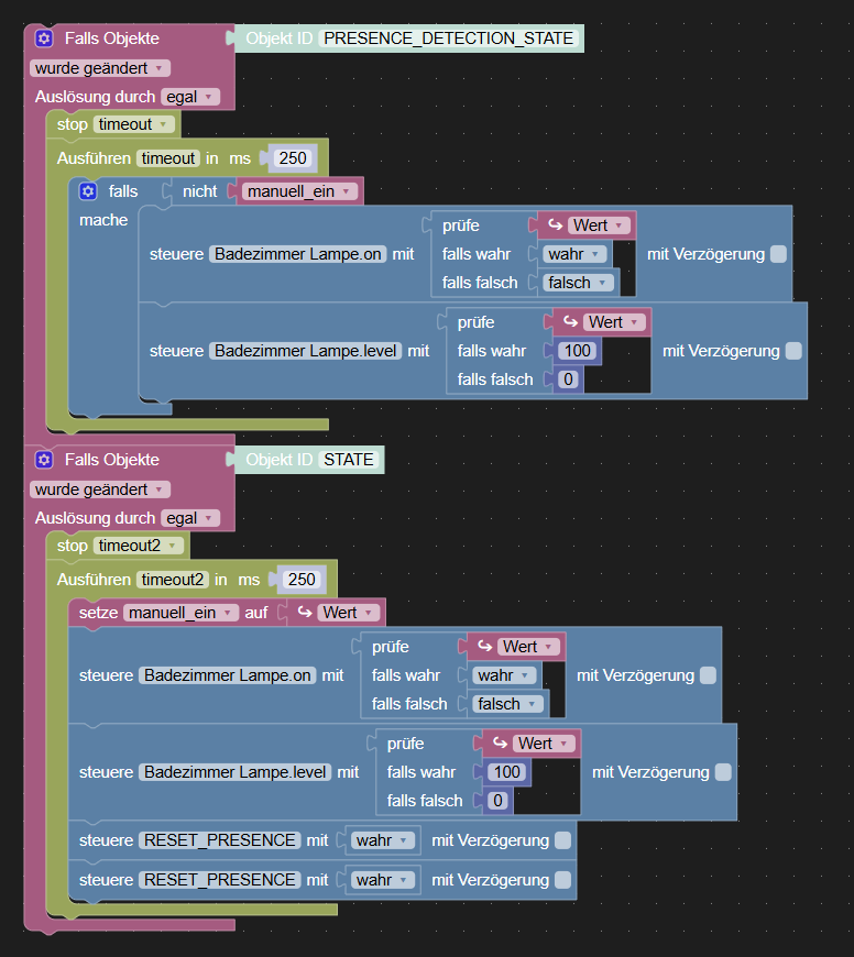

    Deine Blockly(s) werden das Problem sein.

      @haselchen Würde ich eher nicht behaupten da es bereits Jahrelang in Ordnung war. Die machen ja nichts automatisch. Der Blockly funkt in dem sinne. Dass das Licht irgendwann mittendrinnen angeht kann eher nix mit dem blockly zu tun hat

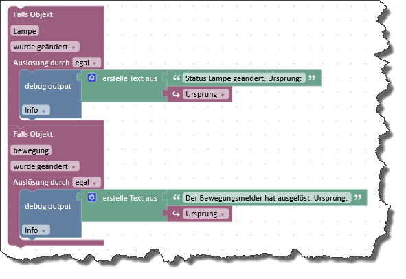

          So - ich hab jetzt nun die Nacht das Logging laufen lassen:
          > 2025-04-26 01:06:54.703 - info: javascript.0 (882) script.js.Smarthome.Bad.test_logging: Status Bewegungsmelder geändert. Ursprung:system.adapter.hm-rpc.0
          > 2025-04-26 01:06:54.958 - info: javascript.0 (882) script.js.Smarthome.Bad.test_logging: Status Lampe geändert. Ursprung:system.adapter.javascript.0
          > 2025-04-26 01:07:08.994 - info: javascript.0 (882) script.js.Smarthome.Bad.test_logging: Status Bewegungsmelder geändert. Ursprung:system.adapter.hm-rpc.0
          > 2025-04-26 01:07:09.195 - info: javascript.0 (882) script.js.Smarthome.Bad.test_logging: Status Bewegungsmelder geändert. Ursprung:system.adapter.hm-rpc.0
          > 2025-04-26 01:07:23.473 - info: javascript.0 (882) script.js.Smarthome.Bad.test_logging: Status Bewegungsmelder geändert. Ursprung:system.adapter.hm-rpc.0
          > 2025-04-26 01:07:23.729 - info: javascript.0 (882) script.js.Smarthome.Bad.test_logging: Status Lampe geändert. Ursprung:system.adapter.javascript.0
          > 2025-04-26 02:32:06.150 - info: javascript.0 (882) script.js.Smarthome.Bad.test_logging: Status Bewegungsmelder geändert. Ursprung:system.adapter.hm-rpc.0
          > 2025-04-26 02:32:06.404 - info: javascript.0 (882) script.js.Smarthome.Bad.test_logging: Status Lampe geändert. Ursprung:system.adapter.javascript.0
          > 2025-04-26 02:32:20.476 - info: javascript.0 (882) script.js.Smarthome.Bad.test_logging: Status Bewegungsmelder geändert. Ursprung:system.adapter.hm-rpc.0
          > 2025-04-26 02:32:20.729 - info: javascript.0 (882) script.js.Smarthome.Bad.test_logging: Status Lampe geändert. Ursprung:system.adapter.javascript.0
          > 2025-04-26 02:50:58.778 - info: javascript.0 (882) script.js.Smarthome.Bad.test_logging: Status Bewegungsmelder geändert. Ursprung:system.adapter.hm-rpc.0
          > 2025-04-26 02:50:59.031 - info: javascript.0 (882) script.js.Smarthome.Bad.test_logging: Status Lampe geändert. Ursprung:system.adapter.javascript.0
          > 2025-04-26 02:51:13.019 - info: javascript.0 (882) script.js.Smarthome.Bad.test_logging: Status Bewegungsmelder geändert. Ursprung:system.adapter.hm-rpc.0
          > 2025-04-26 02:51:13.272 - info: javascript.0 (882) script.js.Smarthome.Bad.test_logging: Status Lampe geändert. Ursprung:system.adapter.javascript.0
          > 2025-04-26 06:10:24.146 - info: javascript.0 (882) script.js.Smarthome.Bad.test_logging: Status Bewegungsmelder geändert. Ursprung:system.adapter.hm-rpc.0
          > 2025-04-26 06:10:24.400 - info: javascript.0 (882) script.js.Smarthome.Bad.test_logging: Status Lampe geändert. Ursprung:system.adapter.javascript.0
          > 2025-04-26 06:10:38.443 - info: javascript.0 (882) script.js.Smarthome.Bad.test_logging: Status Bewegungsmelder geändert. Ursprung:system.adapter.hm-rpc.0
          > 2025-04-26 06:10:38.700 - info: javascript.0 (882) script.js.Smarthome.Bad.test_logging: Status Lampe geändert. Ursprung:system.adapter.javascript.0
          Was ist nun somit erkennen würde -> Der Bewegungsmelder triggert das einschalten des Lichts.
          Also kein Thema vom Skript. (oder?)
          Nun ist die Frage wie ich genauer loggen kann warum er das den macht.
          Gibt es dazu irgendeine Idee wie ich das machen könnte?

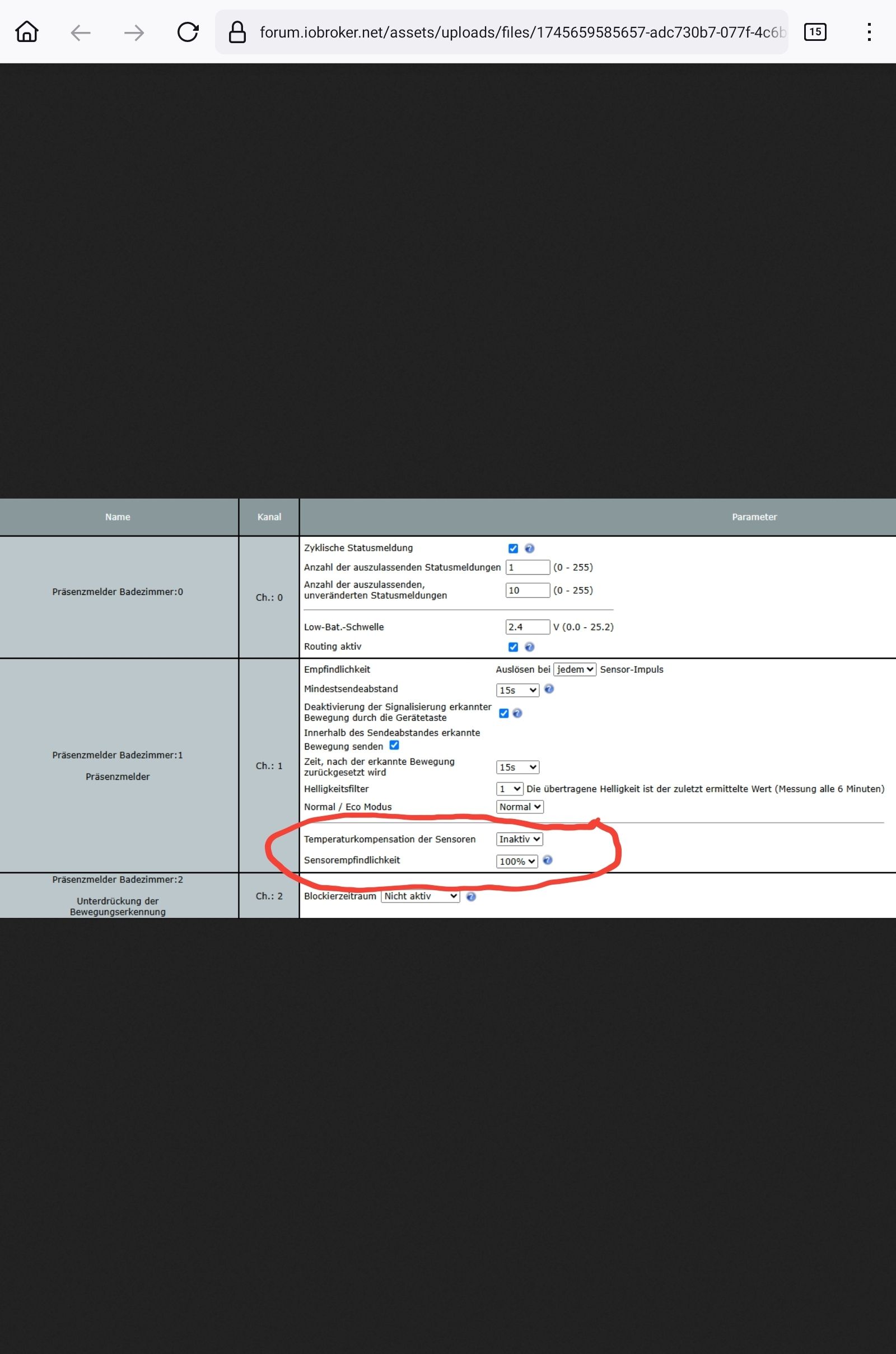

            Guckst in Deiner CCU nach den Einstellungen des Gerätes ?!
            Zu sensibel eingestellt ?

              @haselchen Das Thema hatte ich in meinem Eingangspost bereits ausgeschlossen. Ich würde mir wünschen, dass wir das Forum nutzen, um gezielt zu helfen – und nicht, um offensichtliche Punkte zu wiederholen oder Beiträge ins Lächerliche zu ziehen etc. Danke.

                    Unterm Strich beweist dein log das
                    • der Bewegungsmelder diese Geister-Schaltung auslöst
                    • die Logik so wie geplant funktioniert

                    • Einstellungen bei HM anpassen, vielleicht reicht das.

                      done - Danke für den Hinweis!
                      • Was ich bereits vor dem Beitrag getan habe (nur vergessen es gleich am Anfang zu erwähnen, sry): Hue und den HM Adapter geupdatet -> hat leider nichts gebracht.
                        (die sowie die PIVCCU habe ich seit der Einrichtung nicht geupdatet da alles funktioniert hatte)
                        Somit würde ich ausschließen dass es an einem Update liegt.
                      • Die Batterie war zwar laut Status noch in Ordnung, habe diese jedoch trotzdem sicherheitshalber getauscht -> Leider keine Änderung
                      • Den BWM gereinigt.
                      In der CCU wüsste ich nicht an welcher Einstellung es liegen könnte (zudem ich auch hier seit der Einrichtung nichts geändert hatte):
                      Wenn ihr da keinen Tipp habt, dann bleibt wohl tatsächlich nichts über außer dem BWM zu tauschen :-/

                        @igor123 sagte in Lampe geht selbständig an:
                        kommt ganz auf das detaillierte Fehlerbild an!
                        je nach Einstellung kann es unterschiedliche Auswirkungen haben.
                        Also umgekehrt nach der Ausprägung der Auswirkung die zugehörige Einstellung wählen.
                        Ist gerade bei BWM ziemlich komplex!
                        nur als Beispiel:
                        Möglicherweise hat sich die Beleuchtung verändert und die zugehörigen Einstellungen passen nicht mehr!
                        Auch das zeigt die Unsinnigkeit des von mir gestrichen Zusatzes
                        Eine andere Möglichkeit:
                        ich kenne den Präsenzmelder nicht, aber könnte es sein, dass nicht das Licht, sondern wegen dieser Einstellung
                        bei Temperaturunterschieden ausgelöst wird?
                        auch diese Unterschiede sind jetzt ggf. anders ohne dass du am Gerät was verändert hast.
                        oder der Sensor altert ohne dass du am Gerät etwas geändert hast, was du aber ggf. müsstest!
                        Das musst du durch systematisches Eingrenzen und/oder Probieren herausfinden

                          @homoran Es fällt mir tatsächlich schwer in die Richtung zu denken dass sich etwas geändert haben könnte.
                          • Das Badezimmer beinhaltet weiterhin die selben Geräte/Möbel/etc.
                          • Das Badezimmer hat kein Fenster, entsprechend kann es daraus nicht resultieren.
                          • Die Türe ist immer zu, somit kann da nichts von "außen" reinfliegen o.ä.
                          Aber gerne passe ich die Einstellungen an und teste es mal aus.
                          Ich hatte nun die Sensorempfindlichkeit auf 70% gestellt (wobei ich es so dauerhaft nicht lassen könnte da der Melder nun nur bei stärkeren Bewegungen reagiert)
                          @homoran sagte in Lampe geht selbständig an:
                          Stimmt - das ergibt tatsächlich Sinn (das Plastik welches den Sensor überdeckt könnte nun trüber sein als früher)
                          Eigentlich nicht - zumal die Option auf Inaktiv ist
                          Danke auf jeden Fall für die Unterstützung! - soweit scheint es nichts mit dem ioBroker zu tun zu haben - entsprechend falls gewünscht ist kann man den Beitrag schließen.
                            muss man aber!
                            und man muss dich auch darauf hinweisen dürfen!
                            was ist mit den Leuchtmitteln?
                            Welche Logik ist das denn?
                            Genau weil die Temperaturkompensation inaktiv ist, könnte das eine Ursache bei Temperaturunterschieden sein.
                              Meinst du ob sich was geändert hat?
                              nein - ist weiterhin die selbe (und einzige) Hue-Leuchte im Bad
                              Von HM die Erklärung:
                              "Im Gegensatz zu konventionellen Sensoren bietet die automatische Temperaturkompensation des Präsenzmelders den Vorteil, dass stets eine gleichbleibende Sensorempfindlichkeit sichergestellt ist. Dies sorgt selbst bei erhöhten Oberflächentemperaturen (z. B. bei Verwendung einer Fußbodenheizung) für eine präzise Anwesenheitserkennung im Raum."
                              Nicht wirklich notwendig bei mir.
                                und du hast sie deaktiviert!
                                nachts sinkt bei dir die Temperatur nicht ab?
                                  Gering - da die Türe immer zu ist.
                                  Das Problem besteht auch Tagsüber.
                                  Aber auch hier wurde eben seit der Einrichtung nichts geändert.
                                  Ich werde es mal auf aktiv setzen und testen
                                    irrelevant! du hast ja jetzt ein Problem!
                                    also hat sich etwas geändert
                                    sind ja auch alles nur Hinweise auf einige der ganz vielen Möglichkeiten, die man systematisch prüfen m6ss, um den wirklichen Verursacher zu finden.

                                      @homoran Ich habe nun die Empfindlichkeit sowie die Temperatur-Option auf Aktiv gesetzt - mal schauen ob sich hier etwas gebracht hat.
                                        und so musst du das jetzt mit allen möglichen und unmöglichen Parametern machen, wenn sich nicht aus den "Umgebungsvariablen" zur Zeit der Fehlauslösungen sofort erkennen lässt was der Grund ist
