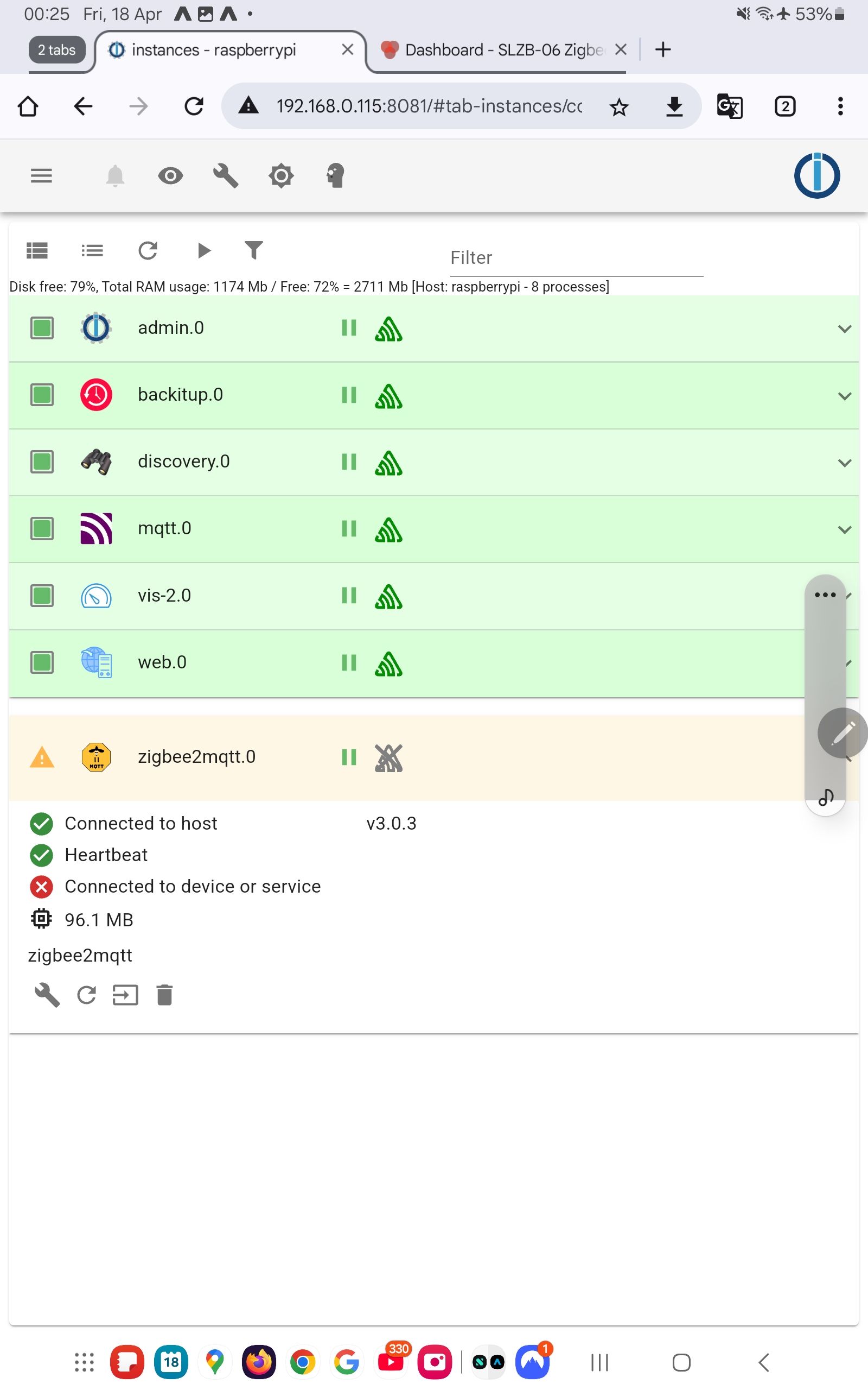

    Hi, nachdem ich bereits den Raspi 4 mit dem Zigbee Adapter und dem slzb-06 zum Laufen bekommen hatte, allerdings ohne Docker und der Raspi etwas verbastelt, wollte ich den Raspi neu mit Docker aufsetzen und dann aber Zigbee2mqtt nutzen. Nutze dafuer eine neue SD Karte.
    Klappt nicht. Bin auch ziemlicher Anfaenger, was Raspi, Linux und Docker etc. angeht.
    • portainer laeuft auf Raspi 4 (192.168.0.115)
    • Container mit 'koenkk/zigbee2mqtt'
    • Container mit ioBroker 'buanet/iobroker'
    • raspi laeuft mit OS lite 64
    • hatte nach einer Weile auch einen mosquito container aufgesetzt, den jetzt aber gestopt
    Die Instance des Adapter MQTT ist gruen.
    Die Instance des Adapter Zigbee2mqtt ist gelb.
    Der slzb-06 ist verfuegbar 192.168.0.116:6638
    58

      Koennt ihr mir weiterhelfen?
      Welche infos, Protokolle benoetigt ihr?

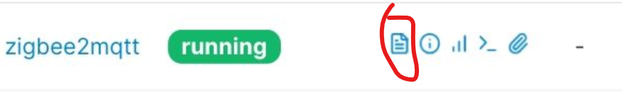

                              @thaiyoda
                              Klick mal auf das Symbol,
                              und schieb den Inhalt hier (in CodeTags!) rein.
                              EDIT: Außerdem die Konfiguration des Containers zeigen.

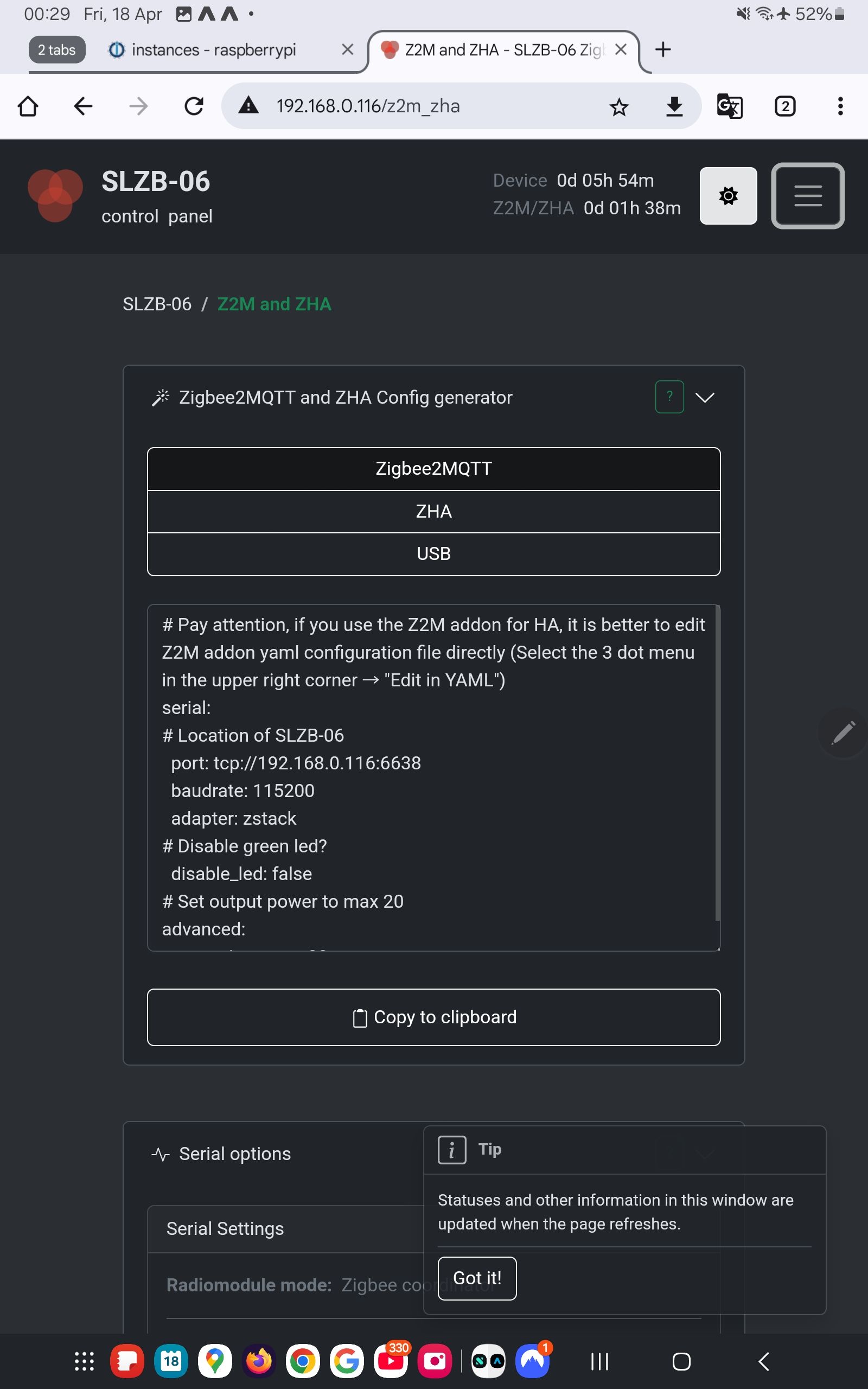

                                        @thaiyoda ich nutze Docker auf einer Synology und habe dort noch Portainer laufen (installiert nach der Buanet Anleitung, ist aber schon laaaange her).
                                        Dein Device hat ne IP, der Port sollte da zufinden sein. Das ist die einzige Info, die Du benötigst. In der Anleitung wird mit einem USB Coordinator verbunden.
                                        bei mir sieht das in der configuration.yaml so aus:
                                        serial:
                                        port: tcp://Coordinator-IP:Port
                                        adapter: zstack
                                        Nach dem erstellen des Containers sollte man als aller erstes mal da rein schauen, was denn da drinnen steht. Schritt-für-Schritt weiß ich das auch nicht mehr im Detail, ist lange her. Ich hab mich damals an der Anleitung entlang gehangelt und gegoogelt und videos angeschaut.
                                        Meine Empfehlung geht aber auch dahin, den zigbee Adapter zu nutzen. Ich bin damals nur auf Zigbee2mqtt umgestiegen, weil ich über 120 Geräte im Netz hab. Mein innerer Monk wollte dann mal probieren, was zigbee2mqtt so kann.
