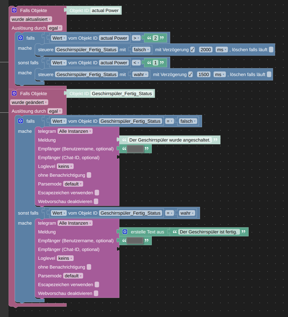

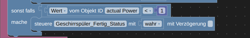

    ich möchte eine Meldung erhalten, wenn der Geschirrspüler startet und fertig ist.
    Dazu habe ich das Script so erstellt...
    Steigt der Wert bei "actual Power" auf über 2 Watt, soll die Meldung kommen, dass der Geschirrspüler startet, wenn dieser unter 1 Watt fällt (real bei um die 0,5 Watt Standby, wenn der Geschirrspüler fertig ist), soll die Meldung kommen, dass dieser fertig ist.
    Problem, ich erhalte keine Meldung, weil dieser Datenpunkt sich nicht ändert...
    Ändere ich manuell zwischen "true" und "false", erhalte ich die entsprechenden Nachrichten.
    Wo könnte der Fehler liegen?
    Danke.
    HomoranH AsgothianA 2 Antworten Letzte Antwort

      @oggy1 sagte in Script funktioniert nicht, Geschirrspüler.:
      er könnte daran liegen, dass man mit Text nicht rechnet
        Danke.
        Du machst einen String-Vergleich mit grösser als. Ich gehe mal davon aus das deine Leistung keine Strings sondern Zahlen sind. Da müssen also die entsprechenden "Zahlenwerte" rein.

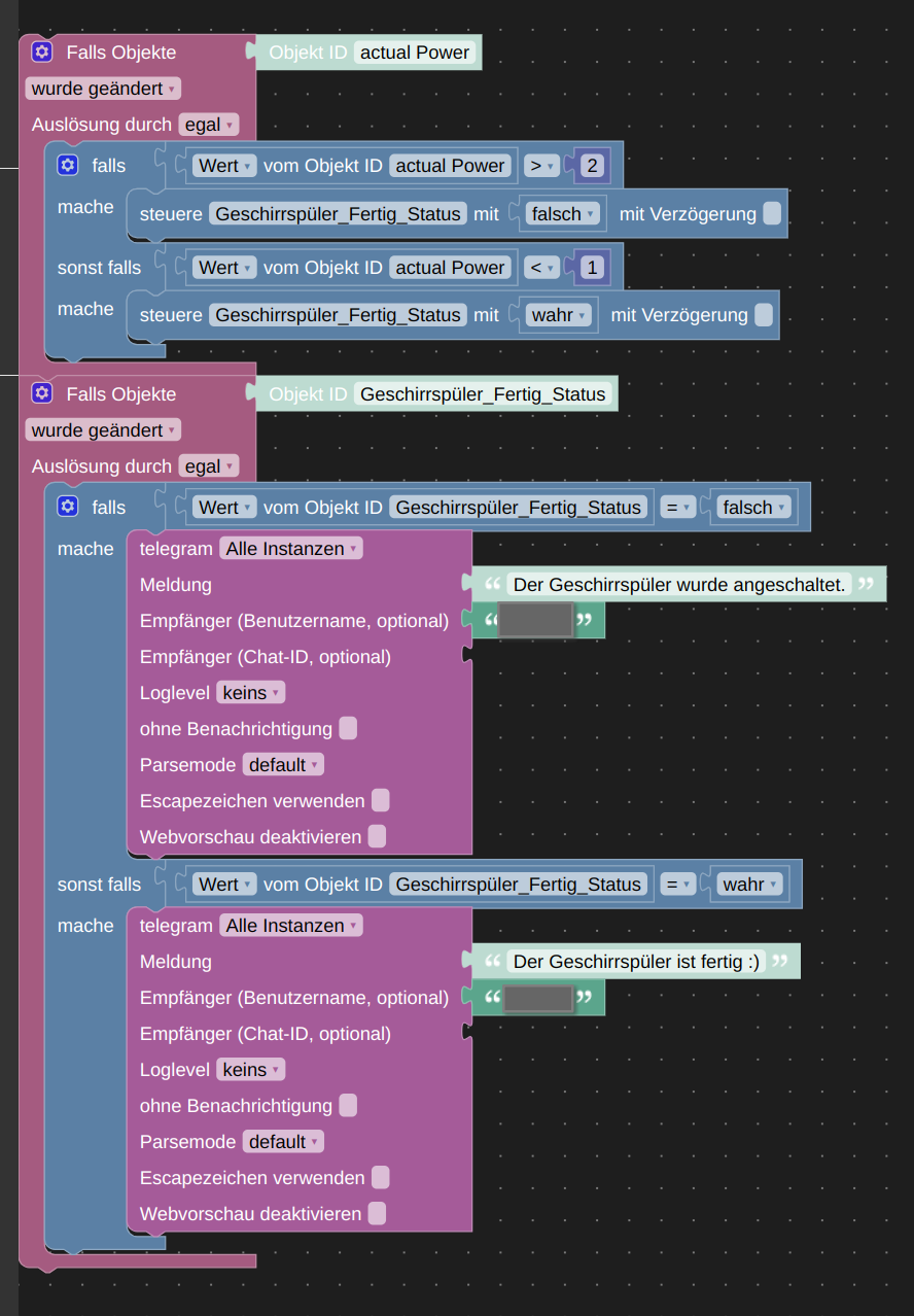

          Habe es mal abgeändert und nun ist der Geschirrspüler nur fertig.
          Hier ändert sich trotzdem nichts...
            was soll sich dann ändern?
            wo ist hier??
            ist das ein Adapter?
            oder was steuerst du?
              Füg mal bitte in deine beiden Falls- / Sonst Falls Zweige Debug Bausteine ein, damit du sehen kannst ob die überhaupt die Änderung erkennen.

                Wenn bei meiner FRITZ!Smart Energy 200 Steckdose sich der Wert unter "actual Power" auf über 2 Watt erhöht...
                Dann soll das erstellte Objekt
                Von "true" auf "false" wechseln, damit ich die Meldung erhalte, dass der Geschirrspüler angeschaltet wurde
                bei unter 1 Watt soll
                von "false" auf "true" wechseln, damit ich die Meldung erhalte, dass der Geschirrspüler nun fertig ist

                  @oggy1 ja, das ist mir alles klar, aber du verwendest "steuere".
                  Das verwendet man zum steuern von Geräten via eines Adapters!
                  Außerdem ist die Maschine doch fertig.
                  Das zeigt auch der State an.
                  Nur in rot weil mit steuete geschaltet.
                  Ansonsten bitte debug Bausteine wie von @asgothian empfohlen einsetzen

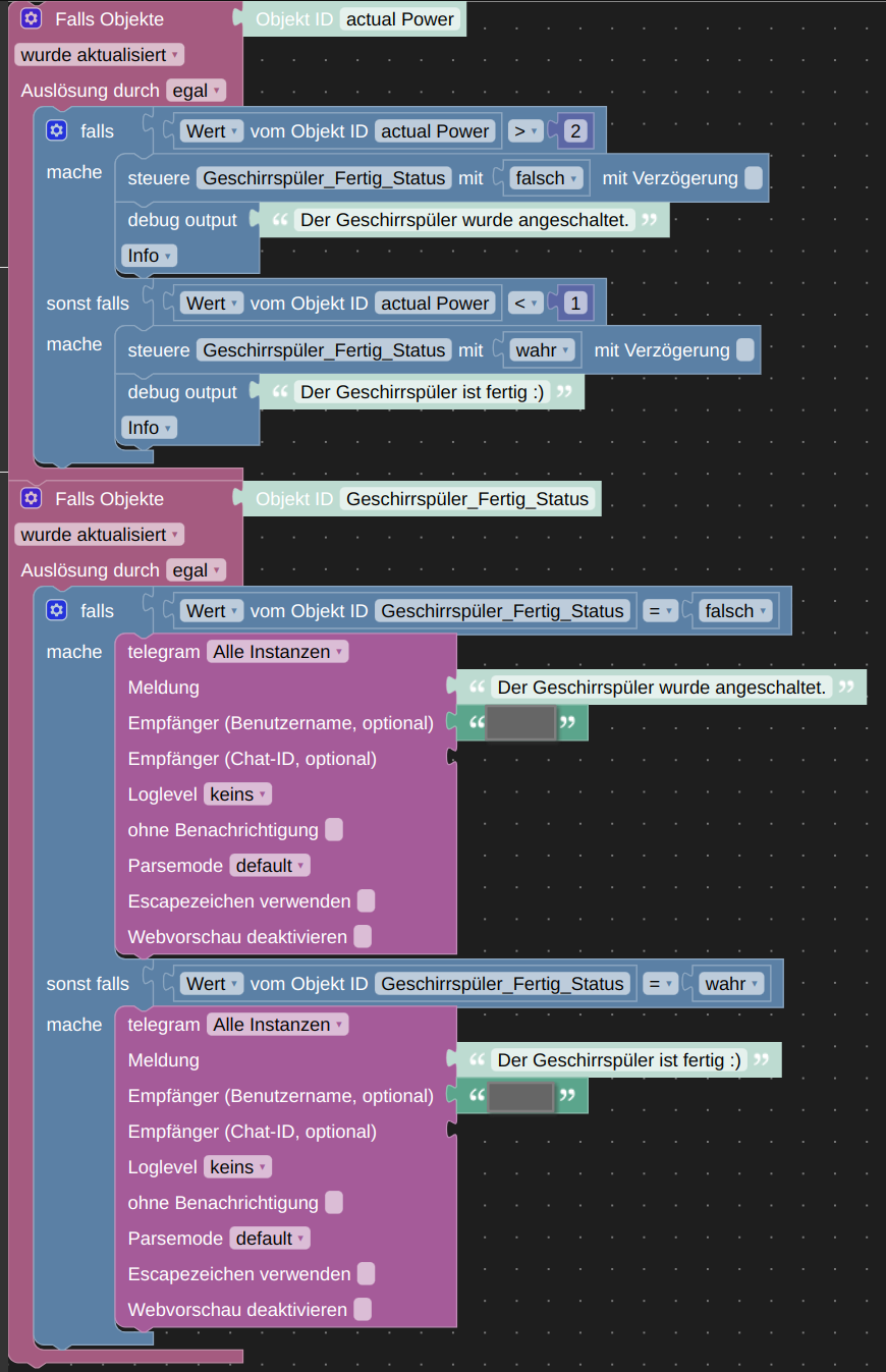

                                        @asgothian
                                        So habe ich das gemacht...
                                        AsgothianA HomoranH 2 Antworten Letzte Antwort
                                        • O oggy1
                                          @asgothian
                                          AsgothianA Offline
                                          AsgothianA Offline
                                          Asgothian
                                          @oggy1 das passt - die Meldungen die du gepostet hast kommen aber nicht von diesen Bausteinen - sprich das passt nicht.
