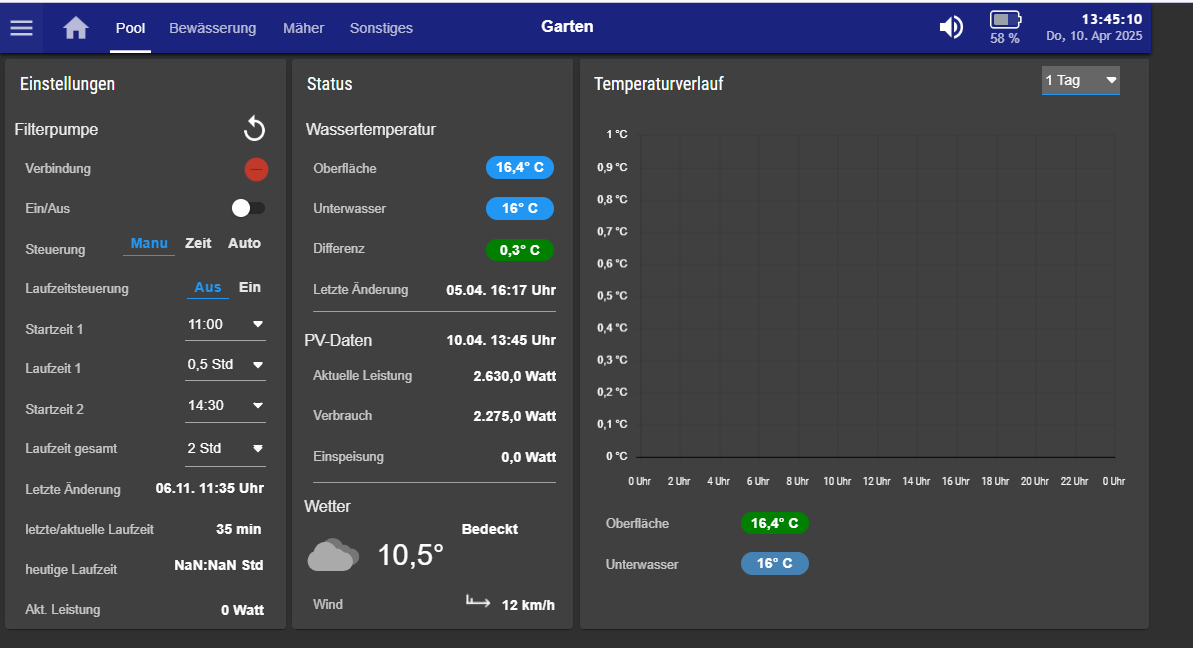

        Die letzten Tage der letzten Saison:

          Kannst du mir vielleicht von deinem Aufbau und Verkabelung mal etwas an Bildern schicken? Gerne mal per PN. Ich Sammel gerade Ideen wie ich das mache, vor allen mit den Temperaturfühlern..
