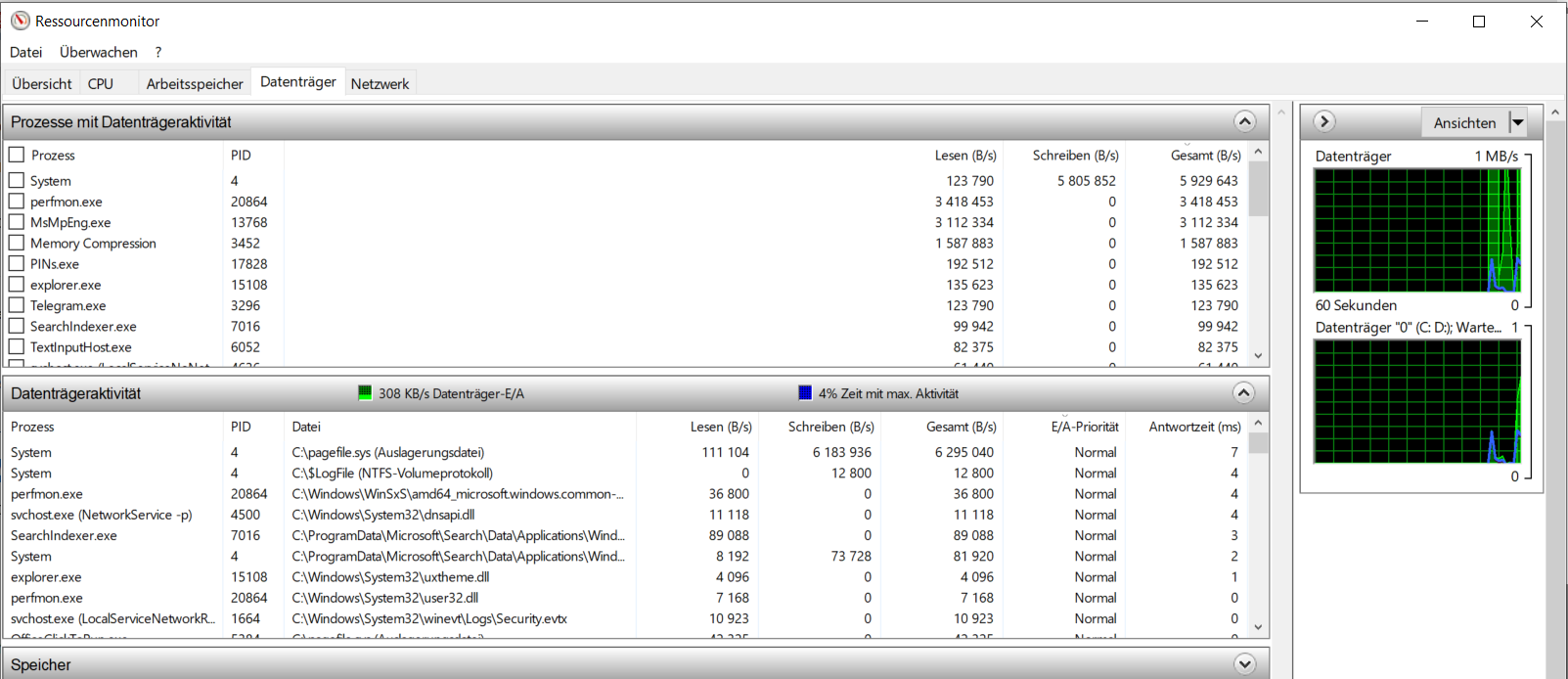

                  • mcm1957
                    mcm1957 @OliverIO last edited by
                    @oliverio said in history hängt sich auf - SW oder HW?:
                    Leider nutzt er Windows.
                    Bei windowsweiss ich nicht wie/wo man das nachschaut wie der Rechner mit io ausgelastet ist.
                    Taskmgr -> Leistung -> Resourcenmanager (gnaz unten)
                    mcm1957 1 Reply Last reply Reply Quote 2

                        • Homoran
                          Homoran Global Moderator Administrators @klassisch last edited by
                          @klassisch sagte in history hängt sich auf - SW oder HW?:
                          Die Auslastungen mit dem Task Manager hatte ich schon kontrolliert. Da tut sich im Normalbetrieb meist gar nichts und ab und an ein kleines Berglein < 5% aktiver Zeit, so ca. alle 2 Minuten.
                          ich nix Windows!
                          Gemäß dem Screenshot von @mcm1957 würde ich aber in dem Zusammenhang auch mal einen Blick auf die Antwortzeit werfen.
                          Wenn sich die deutlich verlängert, wäre das ein Hinweis
