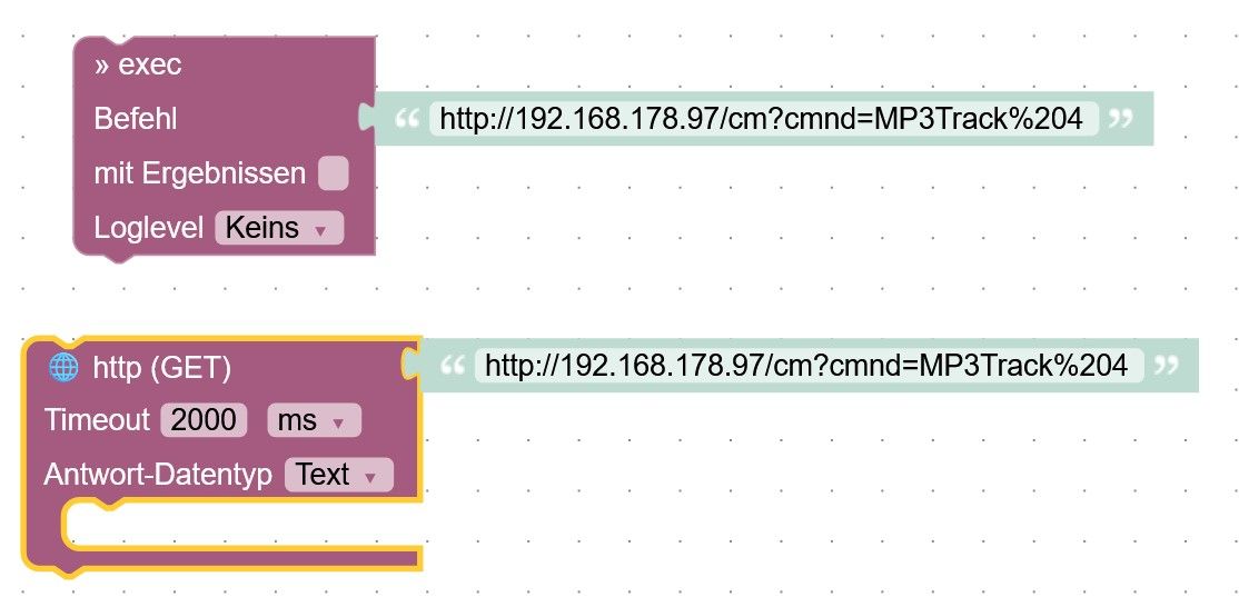

    ... ich habe da mal 'ne (dumme?) Frage :face_with_rolling_eyes: :
    Warum funktioniert der "http(GET)"-Befehl und der "exec" nicht ?
    (es wird in TASMOTA ein MP3-File abgespielt, in Firefox funktioniert es)
    Danke für die Erleuchtung ...

      @raspiuser
      Leider sieht man nicht alles was du da jeweils eingetragen hast.
      Aber exec nur mit einer url funktioniert nicht. Das ist das selbe wie wenn du eine url direkt auf der commandozeile eingeben würdest.
      Httpget müsste theoretisch schon funktionieren.
      Sind den im log Fehlermeldungen zu sehen?

        @raspiuser weil exec ein SysemBefehl und kein http Aufruf ist.

            ... noch eine Verständnisfrage die hier reinpaßt:
            • Mit diesem Befehl wird ein MP3-File (je nach Datei 2-10 Sekunden) abgespielt.
              Manchmal ohne Probleme, manchmal mit o.g. Fehlermeldung, manchmal garnicht ... ?
              (In o.g. Screenshot hat es trotz Error funktioniert ...)
            • Was genau bewirkt hier die "Timeout" Länge ?
              Danke für Erläuterungen.

              @raspiuser
              Httpget ist ein asynchroner Befehl.
              D.h. javascript weiß nicht wie lange der Befehl dauern könnte. Time out gibt vor wie lange gewartet werden soll, bevor ein Fehler erzeugt wird. Wenn die Gegenstände sehr lang benötigt, kann man das Ding erhöhen. Wobei ein zwei oder 3 Sekunden in einem lokalen Netzwerk schon sehr lange sind
              Die angezeigte Fehlermeldung liegt aber nicht am Time out, sondern wahrscheinlich auf der Gegenstelle wurde es abgebrochen.
              Die Befehlszeile in der Fehlermeldung sieht auch ein wenig seltsam aus. Da endet der Link mit einem Sonderzeichen?

                RaspiUser
                wrote on last edited by
                @oliverio Danke für die Erklärungen ...
                • ... d.h. "Timeout" ist es in meinem Fall egal, wie lang das eigentlich MP3-File dauert. Dann lass ich es bei der Voreinstellung 2000 ms
                • Sonderzeichen ? ... die "%20" sind das Leerzeichen vor der Filenummer "1" für den TASMOTA MP-3 Player. Funktioniert im Browser ohne Kommentare, zickt nur im Blockly unregelmäßig ... ich beobachte weiter ...

                  @raspiuser sagte in [gelöst] Verständnisfrage: exec versus http (GET):
                  Das kommt darauf an, wann die Gegenseite antwortet.
                  1. Sobald die Wiedergabe gestartet wurde = Timeout egal, weil sofort eine Antwort kommt
                  2. Sobald die Wiedergabe beendet ist = Timeout hängt von der Länge der mp3-Datei ab
                  Das ist ja ganz normales URL Encoding und sollte auch im Blockly nicht "zicken" (was auch immer das heißt).
                  RaspiUserR 1 Reply Last reply

                    @haus-automatisierung
                    • Also doch eine Abhängigkeit zwischen der File-Länge und dem Timeout ? D.h. ich sollte es in meinem Fall an die "Länge des längsten Files + 1sek", also anpassen ?
                      (Ich habe keine Ahnung, wie der TASMOTA MP-3-Player im Hintergrund arbeitet)
                    • "zicken" nicht wegen Sonderzeichen sondern Ausführung "Manchmal ohne Probleme, manchmal mit o.g. Fehlermeldung, manchmal garnicht" bei immer demselben File ... also dann wohl eher ein WLAN-Verbindungsproblem ?
                      Mit Tasmota und HTTP hatten hier immer wieder Leute Probleme. Denke nicht dass es am WLAN liegt, sondern wie und wann Tasmota antwortet. Eventuell ist HTTP da nicht sauber implementiert.

                        Wenn das ein Player ist, kannst du dem nicht den link direkt geben?
                        Sonst ist dein blockly ja nur datenschaufler.
                        Sorry wegen dem link, wie gesagt das kann schon sein, hab nur kein mp3 als Dateierweiterung gesehen und weiß nicht was für eine Software an der Quelle ist.

                          @oliverio sagte in [gelöst] Verständnisfrage: exec versus http (GET):
                          Das wird wohl ein DFPlayer sein, welcher mp3-Dateien von einer SD-Karte spielt
                          https://tasmota.github.io/docs/Commands/#mp3-player

                                @raspiuser wie wäre es dann es per mqtt zu machen? Dann lauscht das Tasmota-Gerät und wird benachrichtigt und du brauchst dich um nichts zu kümmern.
