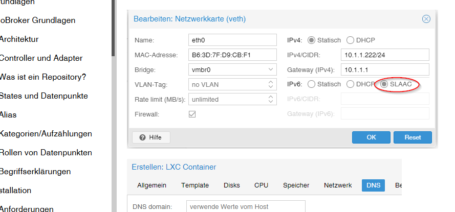

                @jan_xx sagte in Proxmox Hilfe gesucht:
                Hast du auch ab uns zu das Problem das in der Konsole die Eingabe nicht angezeigt wird?
                nein, ich hab kein proxmox mehr, aber einen Verdacht
                was hast du bei deiner Netzwerkeinstellung drin bei ipv6?
                wenn kein v6 verwendet wird, dann wie in der Doku
                edit
                arbeitest du immer in der Proxmox konsole? dann wohl auch immer mit root
                J 1 Antwort Letzte Antwort

                    crunchip
                    #96
                    @jan_xx wie geschrieben, wenn zu hause bei dir ipv6 läuft, dann ok, wenn nicht und du nur ipv4 verwendest, stelle es um wie gezeigt

                      jan_xx
                      #97
                      @crunchip
                      habe ich gemacht, funktioniert vorerst👍
