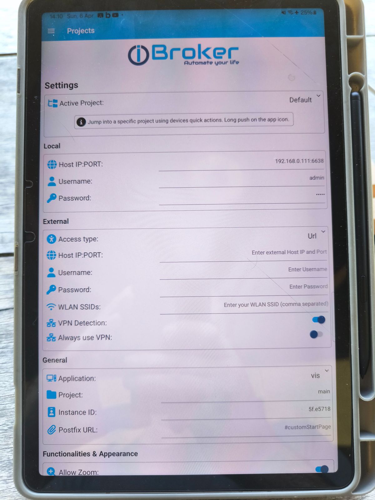

    besitze seit kurzem ein slzb-06 über LAN am Router angeschlossen.
    IP: 192.168.0.111
    Port laut slzb Website 6638
    Habe auf Android Tablet ioBroker Visu (V1.3.2) installiert.
    Komme nicht weiter, dass ich den slzb mit dem ioBroker verbinde.
    Kommt Fehler: net::ERR_Connection_Reset

      @thaiyoda worum geht es hier?
      Die Kategorie "Forum" ist definitiv falsch.
      @thaiyoda sagte in ioBroker android, slzb-06 LAN coordinator installation:
      wäre Visualisierung
      Was ist
      ein slzb-06
      und was hat Android mit dem Ganzen zu tun?

          WAS bitte hat jetzt die Visu-App mit der An-/Einbindung eines LAN-ZigBee-Sticks zu tun? Hier kriege ich den Zusammenhang beim besten Willen nicht hin.

                @thaiyoda Dann hast du bestimmt noch keinen ioBroker Server aufgesetzt, oder?
                Die App ist für den Zugriff auf DEINEN server

                    @thaiyoda iobroker ist keine WEB / Cloud Applikation.
                    Du benötigst einen Server (mini-PC / Raspberry 4/5 o.ä.) auf dem du ioBroker installierst.

                          Das Tablet und die App machen nur die Visualisierung, also graphische Bedienung und Statusansicht. Du brauchst dafür eine Basis wie einen Raspis oder Micro-PC auf dem ioBroker selber läuft. Dort installiert man die notwendigen Adapter (ZigBee, Visu, etc.) und dort konfiguriert man diese auch. Das Tablet ist am Ende nur das Bedienungsmedium.
