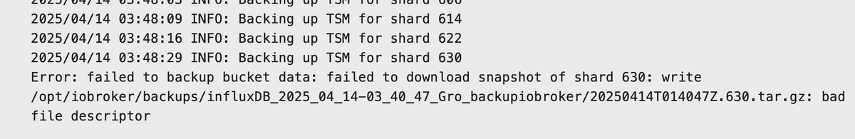

    @legro sagte in Backup von InfluxDB scheitert:
    Deswegen sollst du das ja auch von Hand mounten und mit den diversen Optionen herumspielen.
    Jetzt fügst du Optionen hinzu und schaust mit welcher das mounten nicht mehr funktioniert.

      Den von dir gewünschten Mount habe ich im Laufe dieses Thread bereits mehrfach angegeben. Hier also nochmals der zuvor funktionierende Befehl ..
      "sudo mount -t cifs -o username=ioBroker,password=****,noserverino,cache=loose,rw,forceuid,uid=iobroker,forcegid,gid=iobroker,file_mode=0777,dir_mode=0777,vers=3.1.1 //192.168.4.1/fritz.nas/SanDisk/SmartHomeBackup/ioBroker /opt/iobroker/backups"
      Nun werde ich @Thomas-Braun Rat nachgehen und Option für Option hinzufügen, bis es klemmt.

                    @simatec sagte in Backup von InfluxDB scheitert:
                    @legro mit welchen Mount funktioniert es denn nun? Steige bei deinen Post nicht mehr durch
                    Da ich bei dem Ganzen (auch) nicht mehr durchsteige, habe ich damit begonnen, sozusagen ganz klein anzufangen. Hier mein erster erfolgreicher Versuch ..
                    pi@raspiBullseye:~ $ sudo mount -t cifs -o username=ioBroker,password='<Passwort>' //192.168.4.1/SanDisk /mnt/share
                    pi@raspiBullseye:~ $ ls /mnt/share -a
                    .  ..  Bilder  Dokumente  ._.DS_Store  .DS_Store  FRITZ  Musik  SanDisk  Videos
                    Nehme ich den von BackItUp generierten Mount-Befehl, läuft das Ganze auf Fehler. Bei den vielen Optionen steige ich nicht mehr durch.
                    Raspberry Pi 5 mit 8GB + 120GB SSD + Coordinator COD-m + ioBroker ..

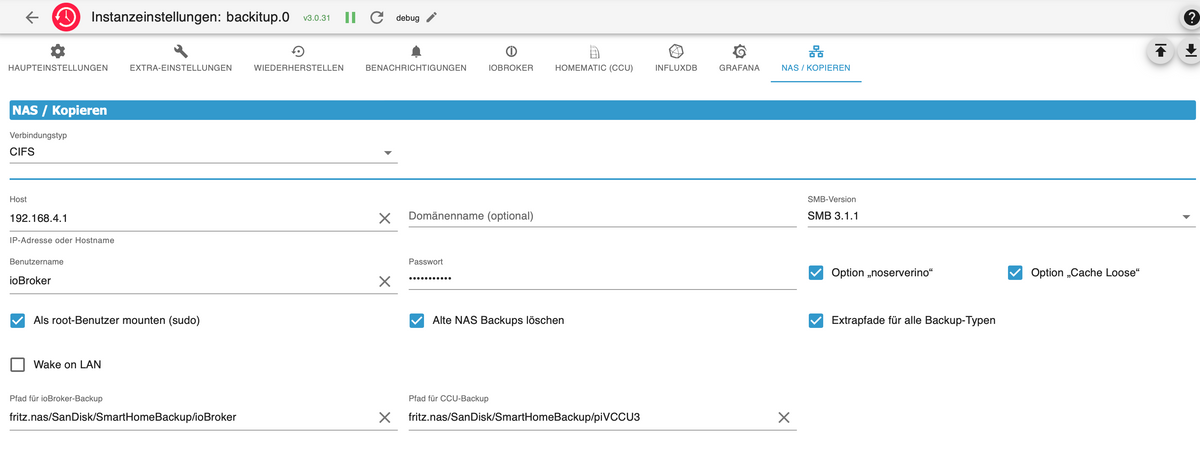

                      @legro Wie wäre es denn, wenn du mir deine Config hier postest ... Das ist jetzt mein dritter Versuch, deine Config zu erhalten.
                      Über die Pfeiltasten oben rechts runterladen und hier posten...
                          Wenn ich weiß, was genau zu tun ist, komme ich dem auch gerne nach.

                            • L legro
                                "minimalEnabled": true,
                                "minimalTime": "03:40",
                                "minimalEveryXDays": "1",
                                "minimalDeleteAfter": 4,
                                "minimalNameSuffix": "Gro",
                                "redisMinimalEnabled": false,
                                "mysqlMinimalEnabled": false,
                                "mysqlQuick": false,
                                "mysqlSingleTransaction": false,
                                "ccuEnabled": true,
                                "ccuTime": "04:30",
                                "ccuEveryXDays": "4",
                                "ccuDeleteAfter": 4,
                                "ccuNameSuffix": "",
                                "ccuHost": "192.168.4.91",
                                "ccuUser": "ioBroker",
                                "ccuPassword": "...passWord...",
                                "webdavEnabled": false,
                                "webdavUsername": "username",
                                "webdavPassword": "",
                                "webdavURL": "https://example.com/remote.php/dav/files/username/",
                                "webdavDeleteOldBackup": false,
                                "webdavOwnDir": false,
                                "webdavMinimalDir": "/backupDir/iobroker",
                                "webdavCcuDir": "/backupDir/ccu",
                                "webdavDir": "/backupDir",
                                "dropboxEnabled": false,
                                "dropboxAccessToken": "",

                                "cifsEnabled": true,
                                "cifsMount": "192.168.4.1",
                                "cifsUser": "ioBroker",
                                "cifsPassword": "...passWord...",
                                "cifsOwnDir": true,
                                "cifsDomain": "",
                                "cifsDir": "fritz.nas/SanDisk/SmartHomeBackup",
                                "cifsCcuDir": "192.168.4.1/SanDisk/SmartHomeBackup/piVCCU3",
                                "cifsMinimalDir": "192.168.4.1/SanDisk/SmartHomeBackup/ioBroker",
                                "cifsDeleteOldBackup": false,
                                "connectType": "Copy",
                                "smbType": "vers=3.1.1",
                                "sudoMount": true,
                                "noserverino": true,
                                "wakeOnLAN": false,
                                "macAd": "20:DE:20:DE:20:DE",

                              @legro also deine Pfade passen alle nicht. Weder für das iobroker Backup noch für die CCU
                              Da steht im jeden Pfad die IP am Anfang, was nicht korrekt ist. So kann Backitup nicht mounten

                                @legro
                                So sollte es sein…
                                  "cifsOwnDir": true,
                                  "cifsDomain": "",
                                  "cifsCcuDir": "fritz.nas/SanDisk/SmartHomeBackup/piVCCU3",
                                  "cifsMinimalDir": "fritz.nas/SanDisk/SmartHomeBackup/ioBroker",
                                  "connectType": "cifs",
                                • Besuche meine Github Seite
                                • HowTo Restore ioBroker

                                  HomoranH Do not disturb
                                  #76
                                  So sollte es sein…
                                  das hatte ich auch erwartet.
                                  Aber laut Screenshot hier
                                  https://forum.iobroker.net/post/1266370
                                  müsste das doch stimmen wenn @legro 7n der Zwischenzeit nichts geändert hat. und die Pfade korrekt zusammengebaut werden
                                  simatecS 1 Reply Last reply

                                    @homoran die Config sagt was anderes… schaue mal drauf
                                      ich weiss!
                                      das ist ja das irritierende
                                        Könntet ihr mich bitte an eurem Wissen teilhaben lassen? Ich bin noch immer ratlos.

                                          @legro was haben wir denn nicht gezeigt?
                                          Die gespeicherte Konfiguration enthält andere (falsche) Pfade.
                                          Anders als in dem Screenshot in dem von mir verlinkten Post von dir.
