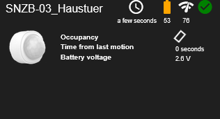

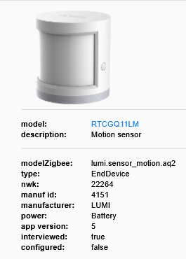

    Nachdem bei meinem Aqara auf der Terrasse ständig die Batterien leer sind, hab ich ihn mit nem phillips outdoor getauscht. Einstellwerte sind 0 bis irgendwas an sec timeout. Hab ihn auf 1 stehen
    Zum test:
    Steh auf der Terrasse, bewege mich, springt auf true, nach ner guten sec geht er auf false, sogleich löse ich eine erneute Bewegung aus und er springt sofort wieder auf true.
    Und noch am Rande angemerkt, die ganzen aquara Sensoren halten an einem original aquara gateway wesentlich länger durch.

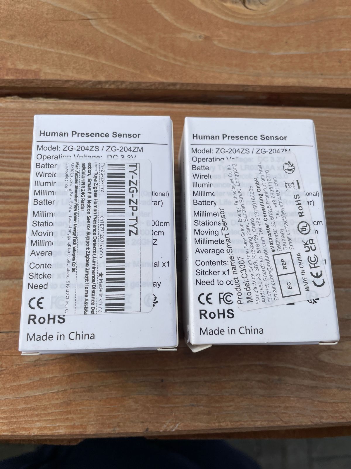

      Ich spiele gerade noch damit rum.
      Oben ist der mit Radar, unten der ohne.
      Immerhin ist wohl wirklich etwas eingebaut

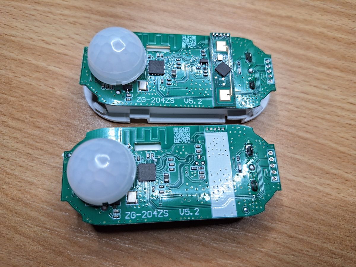

      @bananajoe sagte in Erfahrungen mit Zigbee BWM/Präsenzmelder von AliExpress:

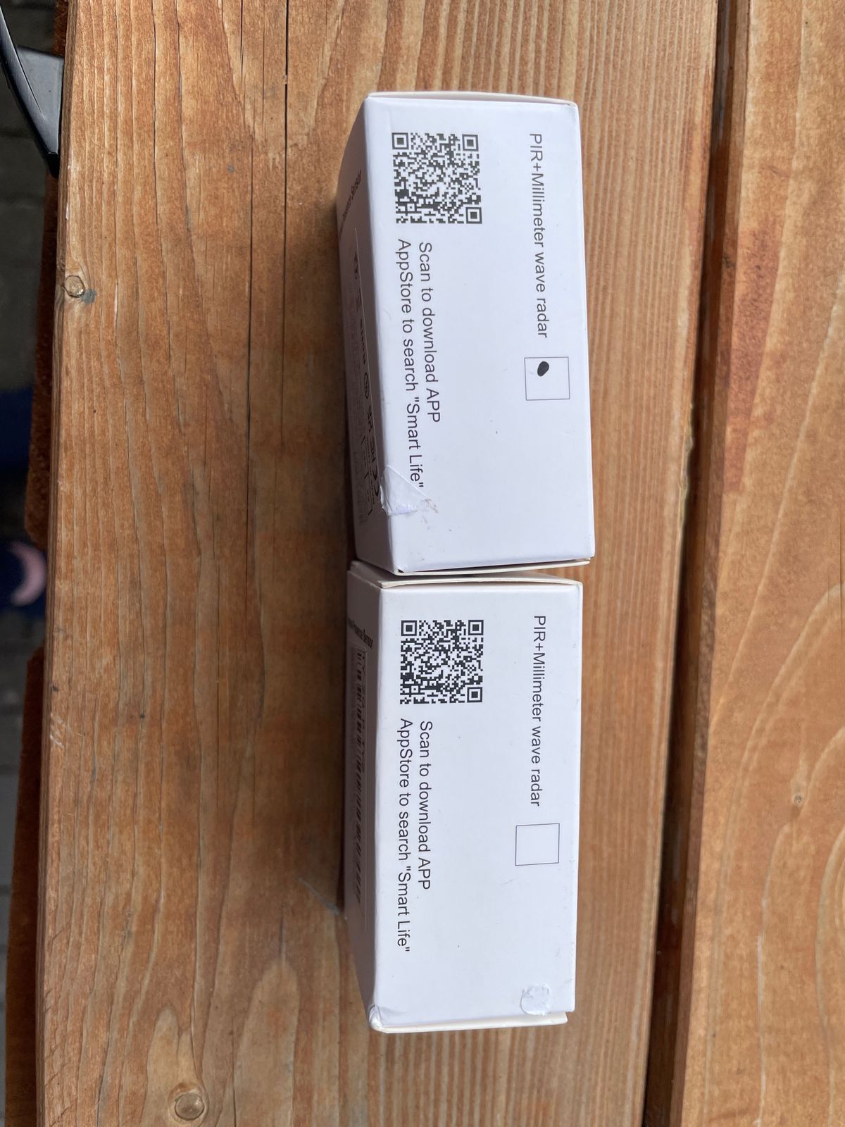

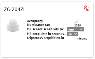

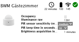

      Von den ohne Radar habe ich gestern noch mal 10 Stück bestellt.
      Funktionieren gut und ausreichend.
      Die 5 die ich habe + 2 Shelly BWM lasse ich seit einer Weile laufen:
      Man kann schön sehen wo jemand lang läuft. Tür-Sensoren sind da in den Meldungen auch mit drin.
      Nur weil ich es kann werde ich, nachdem ich die restlichen 10 angebaut habe, mal einen Grundriss erstellen auf dem dann immer der Raum mit Bewegung aufblinkt. Und daran erkennen wo gerade jemand sein sollte.
      Wenn Eingangstür, BWM Flur EG, BWM Flur OG, BWM Flur DG und BWM Zimmer Sohn in der Reihenfolge kommt, wird jemand im Zimmer meines Sohnes sein.
      Wenn ich dazu noch nehme ob sein Handy im WLAN ist, ggf. an welchen AccessPoint das gerade hängt ...
      Ist das kein Präsenzmelder, wird aber nahe dran kommen. Eventuell hole ich mir noch 2 oder 3 Präsenzmelder für die Eingänge, die können dann einmal zählen wie viele Personen kommen und gehen.
      Edit: Ok, bei den Bewegungen müssen dann auch noch Richtungen beachtet werden ... Wenn gerade im Keller und im Dachgeschoss ausgelöst wird, werden das dann wohl mindestens 2 Personen sein die getrennt verfolgt werden müssen.

          @liv-in-sky
          @BananaJoe
          Ihr nutzt aber die BWM oder ?
          Das Radarteil war absoluter Mist und nicht für Presence und Personen zählen zu gebrauchen .

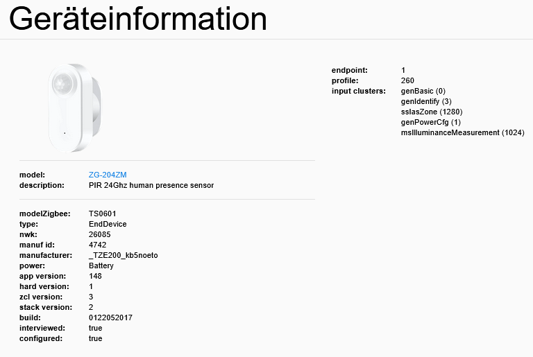

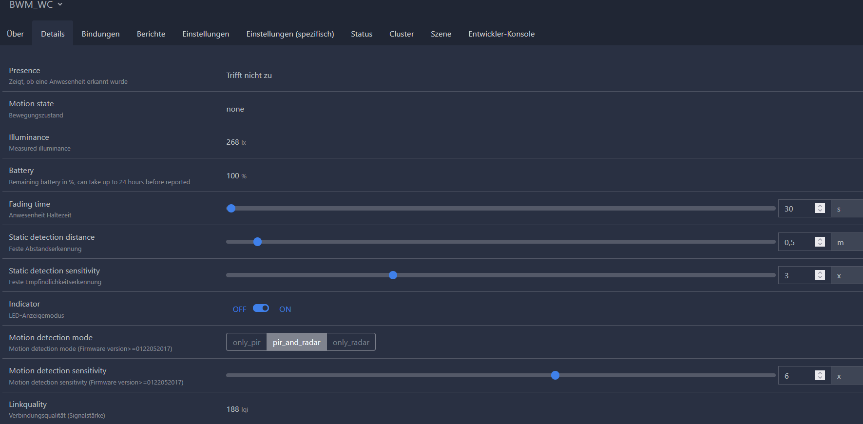

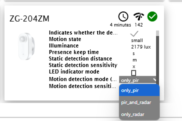

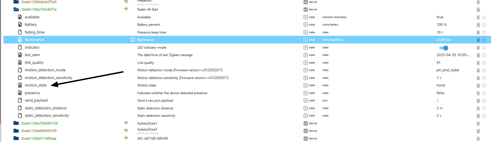

            @haselchen ich habe beides eingestellt und nutze den dp
            das funktioniert sehr gut - getriggert auf "large" - was immer das bedeutet :-)

                    @haselchen ehrlich gesagt: ich habe keine ahnung wer da was benutzt - ich habe nur einen trigger gesucht, der schnell hintereinander reagieren kann - und das macht er
                    da es eine kurze periode ist, mit den der sensor reagiert, bin ich davon ausgegangen, das es der radar sensor ist ?

                      Das ist auch korrekt . Du hast den Radar.
                      Wenn es Dir nur um die Auslösung geht , wärste mit dem BWM billiger gewesen.
                      Ich dachte , dass man auch sieht wie weit sich die Person vom Gerät entfernt befindet .
                      Wie beim IPhone und den AirTags . Da wird ja auch die aktuelle Entfernung angezeigt .
                      Aber okay , was will man denn auch für 12€ erwarten ? Die eierlegende Wollmilchsau?

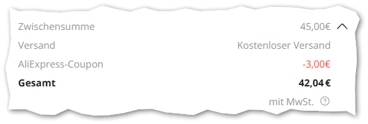

                            @haselchen sagte in Erfahrungen mit Zigbee BWM/Präsenzmelder von AliExpress:
                            Spar die Kohle für den Radar, kannste 2 BWM für kaufen.
                            aktuell auf Ali 4,50 Euro: https://de.aliexpress.com/item/1005006578221694.html
                            und wegen der Menge / Überschreitung von 30 Euro gab es 3 Euro Rabatt also nur 42,04 Euro für 10 Stück.
                            Ja genau, denn 45 - 3 sind ja bekanntlich 42,04 ... wir sind alle verloren ...

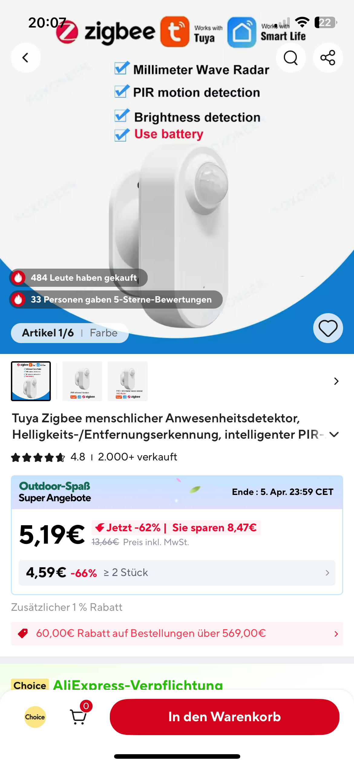

                                @haselchen
                                Oje, hatte den Beitrag völlig vergessen bzw untern den Ali BWM abgespeichert.

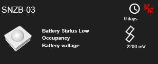

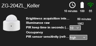

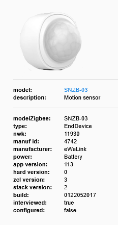

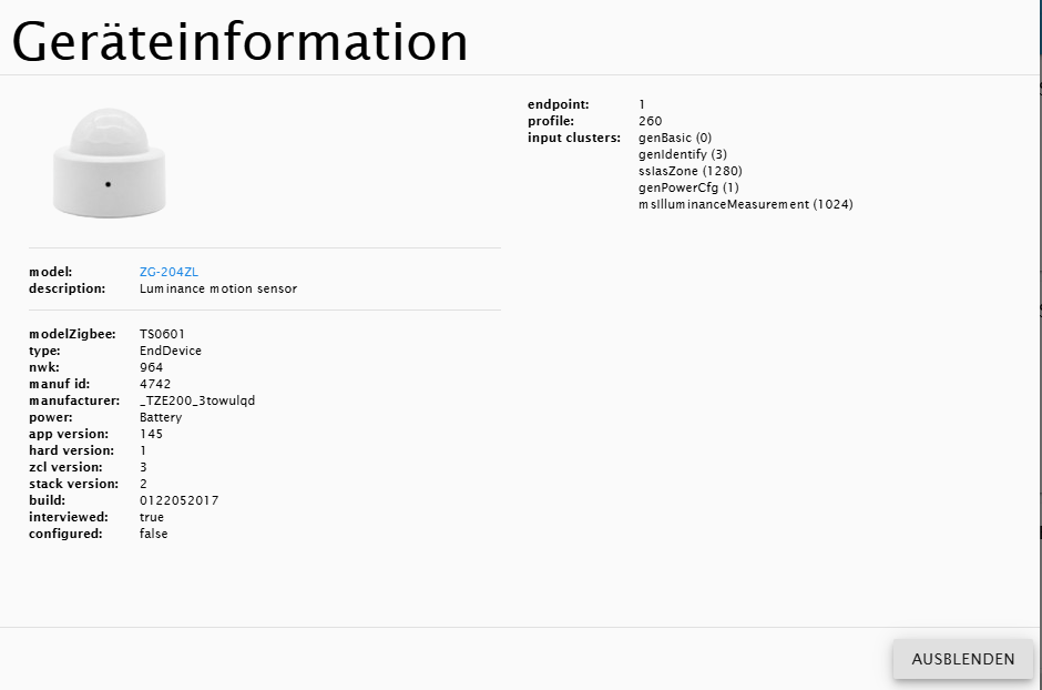

                                Ich kann nochmal betonen, dass die günstigeren BWM ohne Lux Erkennung also die Dinger:
                                Gar nicht zu empfehlen und für mich unbrauchbar geworden sind. U.A. durch den Batterverbrauch innerhalb weniger Wochen.

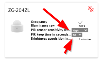

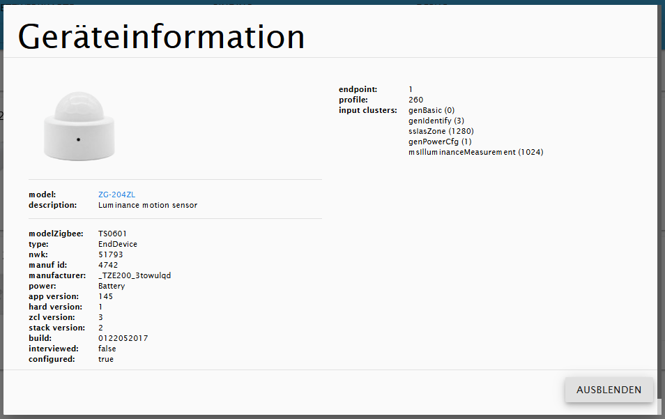

                                Die Version mit LUX Erkennung also diese:
                                Funktionieren noch tip top und sind teils trotz erheblich längerer Installationszeit noch auf 100% Batterie. Kann man also machen.

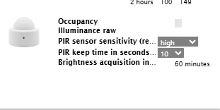

                                Um jetzt die SNZB-03 zu ersetzen hab ich mich spontan hinreißen lassen und habe unbewusst die von Dir bereits getesten 2,4GHz Radar Sensoren bestellt und bekommen:
                                Bist Du so nett und sagst mir nochmal was dich störte bzw. was ich testen kann ob es bei mir funktioniert oder ich die Dinger besser sofort umtausche.
                                Ich bin noch dabei zu verstehen, was sie liefern/können da sind Probleme nicht sofort ersichtlich für mich ;)
                                  Besten Dank!

                                  @dieter_p
                                  Uff, ist ja schon nen bisscher her.
                                  Aber ich habe Dir da doch schon drauf geantwortet.
                                  Bin am Handy.
                                  Musste nur die 5 Seiten mal schnell durchlesen :)
                                  Ein Punkt war:
                                  Es gibt 2 Versionen von dem Gerät.
                                  Und die, die ich und @BananaJoe haben ist buggy.
                                  Deswegen ging es gleich wieder zurück.
                                  Siehe auch Konversation mit @liv-in-sky
                                  Und ich brauche nen Gerät. dass mir auf ner Karte die Personen anzeigt.
                                  Wie beim FP2 von Aqara.

                                    Danke!
                                    @haselchen said in Erfahrungen mit Zigbee BWM/Präsenzmelder von AliExpress:

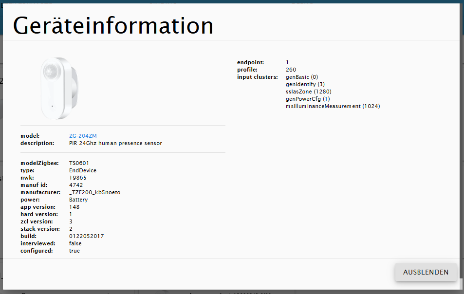

                                    Ein Punkt war:

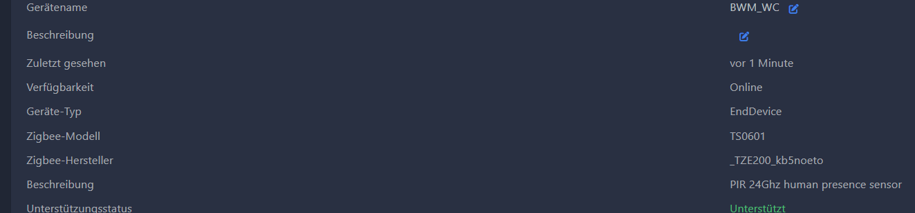

                                    Ja, hab genau auch den Typ erwischt "_TZE200_kb5noeto"
                                    OK, ich brauche eigentlich nur eine verlässliche Anwesenheitserkennung und aktuell nicht sicher ob das Gerät wirklich verlässlich arbeitet. Ich teste mal weiter.

                                      @dieter_p
                                      Kannste gleich Retour schicken.
                                      Das ist die Version , die buggy ist.
                                      Da brauchste nicht testen :)

                                        @liv-in-sky sagte in Erfahrungen mit Zigbee BWM/Präsenzmelder von AliExpress:
                                        https://doc.szalarm.com/zg-205Z/en/
                                        das gleiche wie der BWM, er hat Bewegung erkannt.
                                        was soll er auch anders machen ☺
                                        was soll da buggy sein? funktioniert ganz normal

                                          @crunchip
                                          Es gibt 2 Versionen von dem Teil.
                                          Und bei meiner gekauften Version hat er den DP nicht wieder zurückgesetzt auf false.
                                          Ich meine, dass habe ich am Anfang des Threads auch geschrieben.
                                          Zudem gab es keinen Mehrwert . Ich dachte, er zählt die anwesenden Personen in seinem Radius.
                                          Im Prinzip , jedenfalls war es mein Eindruck, ist es ein paar Euro teurer BWM.
                                          Ein Nutzen wegen der Eigenschaft "Präsenzmelder" konnte ich nicht feststellen.
                                          Er hat , wie ein BWM, Bewegungen erkannt. Nicht mehr, nicht weniger und auch nicht sensibler als ein BWM.
                                          Die ganzen anderen DP haben mehr zur Verwirrung als zu einem Ergebnis beigetragen.
