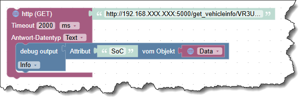

          ... ist nur eine Verständnisfrage (ich habe die "http (GET)" Variante bereits umgesetzt):
          Wenn das Script fertig vorliegt (wie oben beschrieben) gäbe es einen Blockly-Baustein diese Skript auszuführen so ähnlich wie im http-Baustein ?

            Mit http get rufst du ja "nur" das json ab. Da landen noch meine Daten in irgend einem DP.
            Da müsstest du das Json noch weiter verarbeiten.
            Die Frage verstehe ich nicht. Das amxbt man ja mit einem trigger oder schedule.
