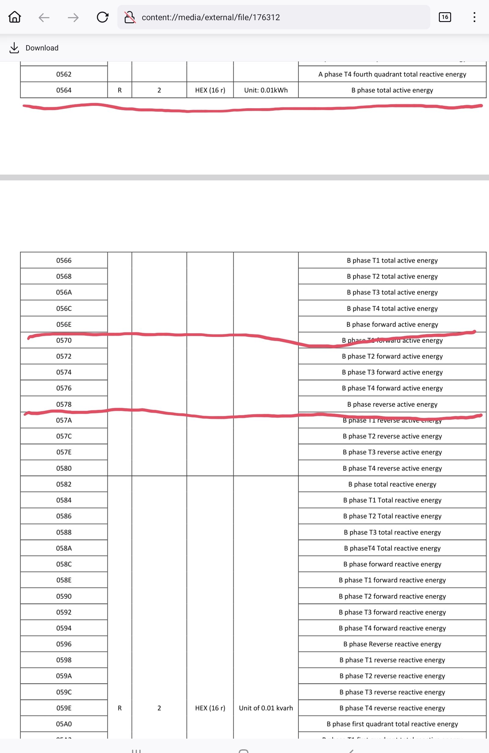

              Dieter_P @Homoran last edited by Dieter_P
              @homoran said in Drehstromzähler DS100 - Erfahrungen?:
              sicher?
              der 30B hat zusätzliche Zählwerke für verschiedene Tarife.
              Verwechselst du das vielleicht mit Phasen?
              Ja, Tx sind Tarife.

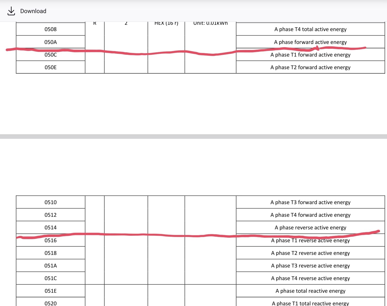

              Aber schau mal in die Modbusadressen dort gibt es A phase, B phase und C phase und dafür jeweils forward and reverse active Energy in kWh also zB auf Register 050A und 0514
              Das wiederum hab ich bisher nicht auf ein Modell limitiert gesehen/verstanden.

                @dieter_p sagte in Drehstromzähler DS100 - Erfahrungen?:
                das wäre der nächste Punkt gewesen.
                Der DS100 scheint kein Eastron zu sein.
                Hier werden die Adressen in hexx statt Dec angegeben

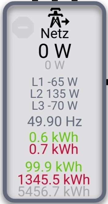

                            Ich suche allerdings Erfahrungen mit phasenverrechnenden Gesamtenergien bei Bezug und Einspeisung.
                            bei Einrichtungsbetrieb liefern auch der SDM72v2 und der SDM630v3 korrekte Werte.
                            Werden jedoch die Phasen mit unterschiedlicher Fließrichtung betrieben, um z.B. die Gesamtleistung neutral (auf 0) zu halten, so wie hier
                            passt bei diesen Zählern die total exported und total imported Energy nicht mehr

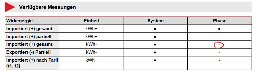

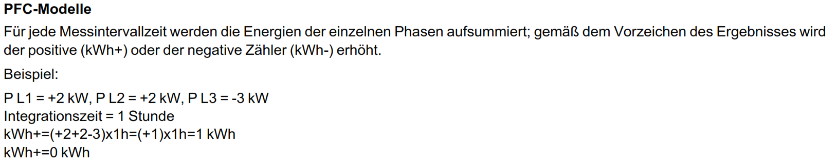

                              Wenn die Zeit reicht werde ich am Wochende einen EM540 Victron bzw. Carlo Gavazzi in Betrieb nehmen und per RS485 auslesen. Kann gerne einen Blick drauf werfen wie unterschiedliche Fließrichtungen dort abrufbar sind.
                              • Homoran
                                Homoran Global Moderator Administrators @Dieter_P last edited by
                                @dieter_p was den em24 von carlo gavazzi abgeht, rechnet der die Totalen Energien auch "falsch"
                                den hab ich am Cerbo
                                D 2 Replies Last reply Reply Quote 0
                                • D
                                  hast Du den EM540 geprüft, das soll ja der Nachfolger sein.

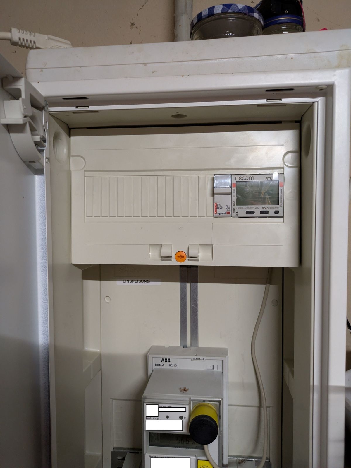

                                    bin ich Krösus?
                                    Heisst mein Vater Rockefeller?
                                    Reicht das nicht?

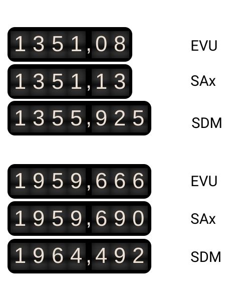

                                    jetzt hat mir der Netzbetreiber damit gedroht, dass er gesetzlich verpflichtet sei mir den Zähler gegen ein Smartmeter auszutauschen und er das in frühestens 3 Monaten machen wird.
                                    Ob ich dann noch per Lesekopf an die Werte komme ist fraglich, und den beim Zählerumbau extra dafür eingebauten SDM630v3, kann ich in die Tonne kloppen.
                                    Jetzt bin ich ich noch einmal beteit den Zwischenzähler auszutauschen.
                                    Das muss dann aber auch funktionieren, sonst gibt es Probleme mit der Regierung

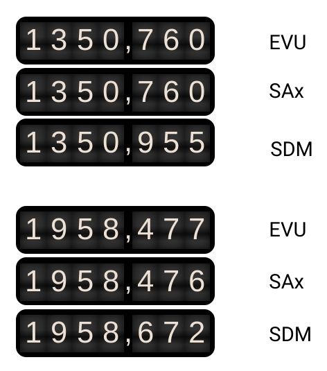

                                    Hab heute mir ein paar Aliase angelegt, den EVU-Zähler, den SDM via Sourceanalytix über die Leistungen zu Energien integriert, und die SDM total in und total out per Lesekonvertierung "normiert" gehabt
                                    die letzteren laufen ziemlich bald davon

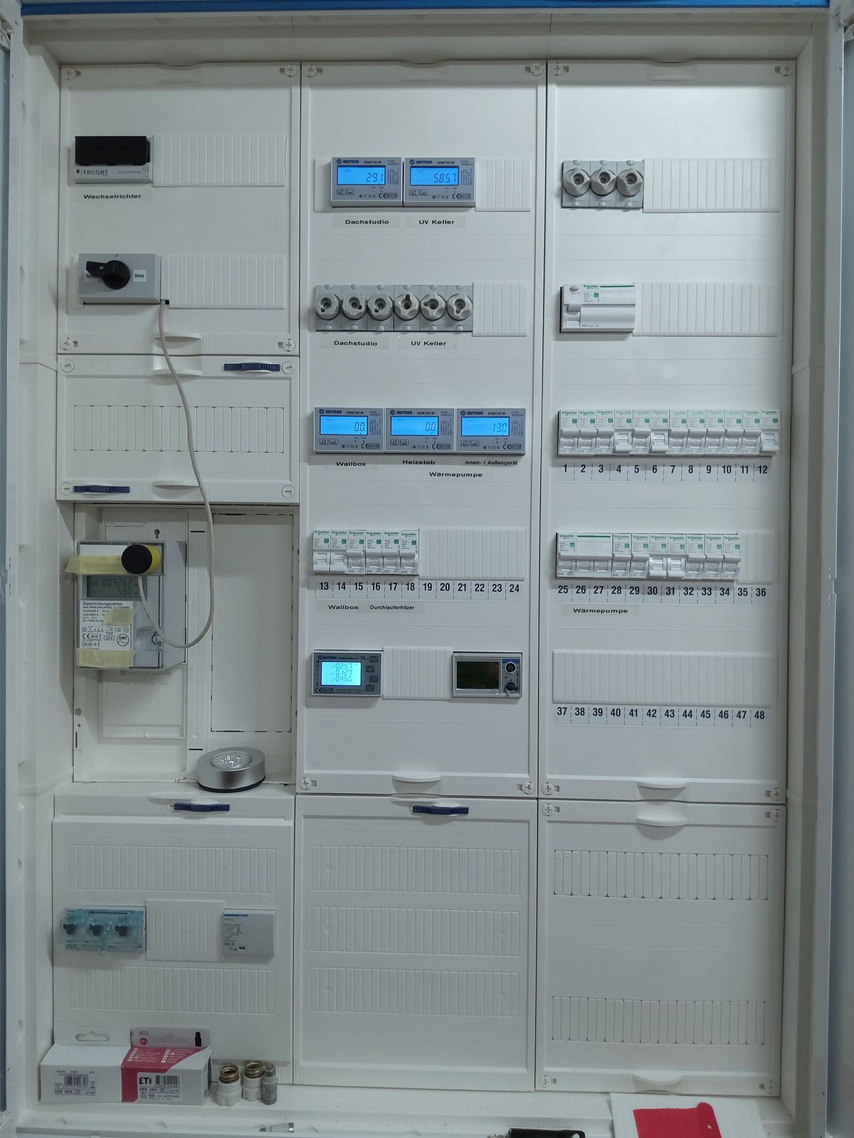

                                          bin ich Krösus?
                                          Nach der Größe des Zählerschrankes eindeutig ja 😁
                                          Sowas Feines hab ich leider nicht....Quetsch Quetsch Quetsch
                                          • Homoran
                                            den hab ich mir vor kurzem zusammen mit Wärmepumpe und Victron leisten müssen.
                                            Der alte Schrank war 30 Jahre alt.
                                            Aber der Elektriker hatte mich nicht ganz ernst genommen.
                                            Jetzt ist er schon wieder zu klein.
                                            Hätte ruhig ein Feld mehr sein können.
