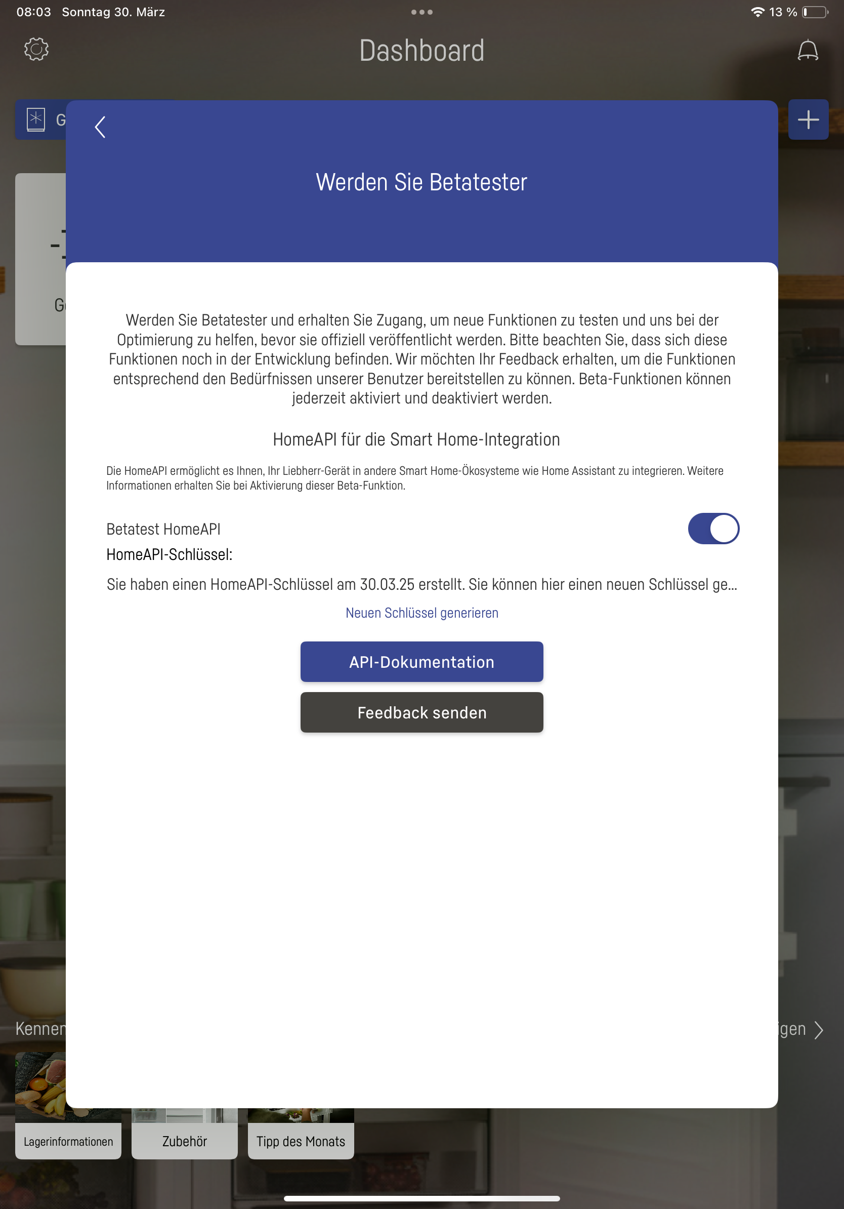

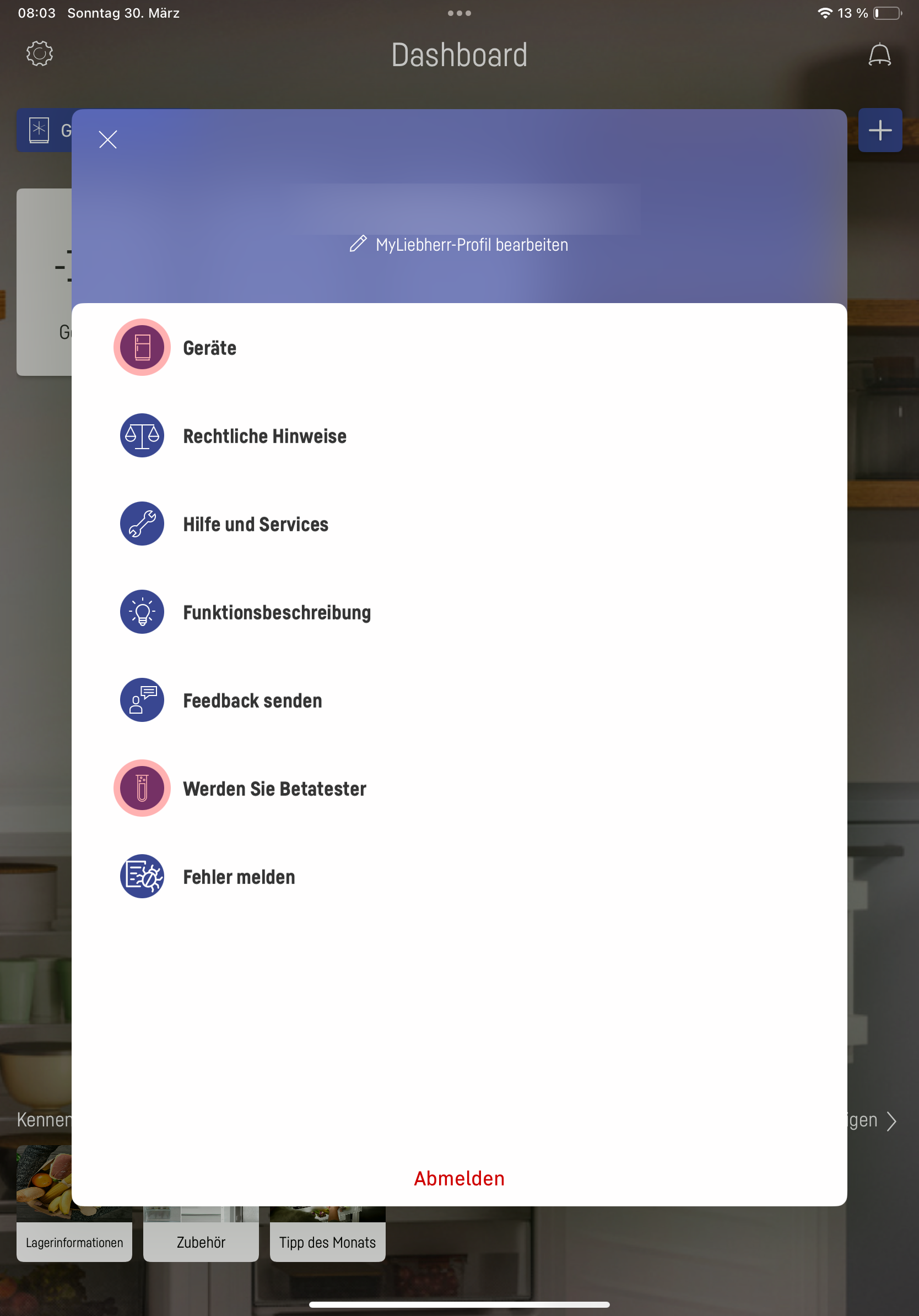

    Optionen in der Liebherr App aktivieren
    1. Es wird die Device-ID benötigt (unter Geräte)
    2. Betatest muss aktiviert werden (Den API-Key sofort kopieren und sichern, wird nur einmal angezeigt)

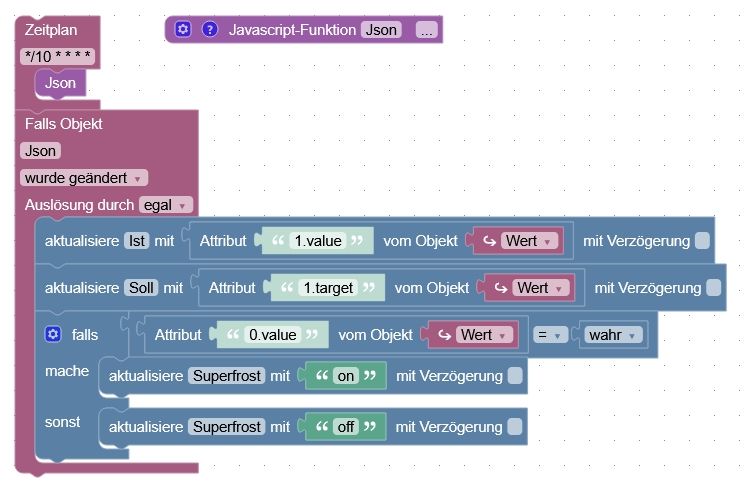

    Blockly Beispiel

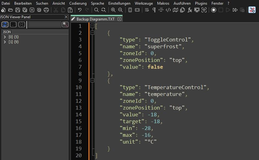

    Die/Das Json sieht dann bei mir so aus

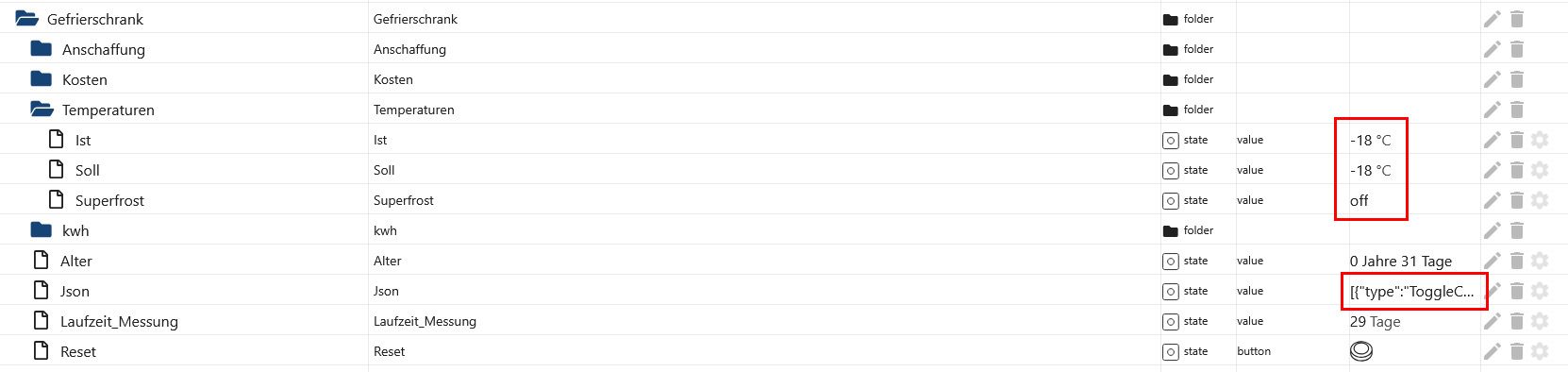

    Das Blockly schreibt die Werte dann entsprechend

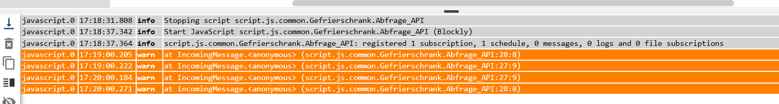

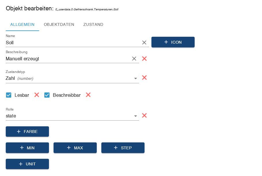

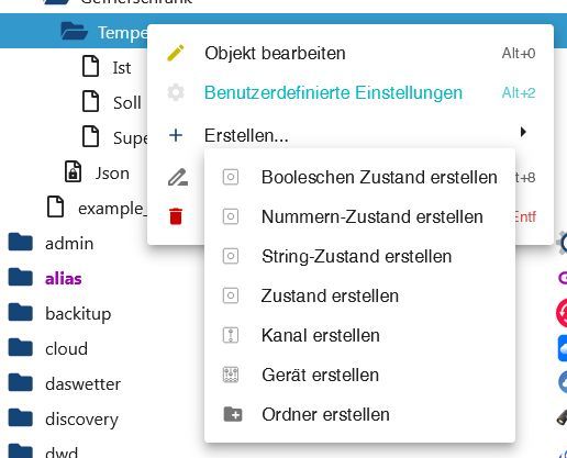

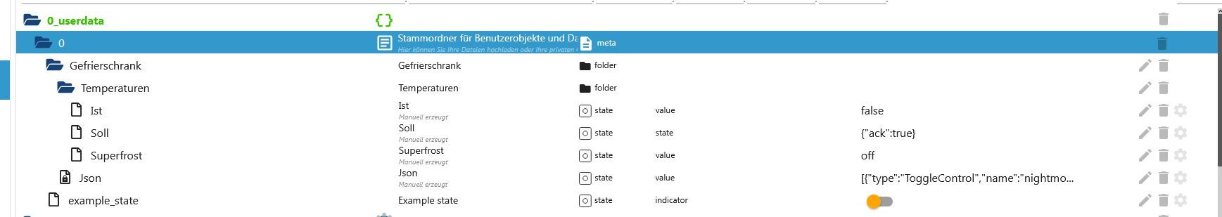

      Ich wollte mir das schnell nachbauen, es kommt nun aber zu diesen Fehlermeldungen:
      Device-IP und API-Key sind gemäß Deiner guten Anleitung aus der Liebherr-App generiert und korrekt in der JSON-Funktion eingetragen.
      Ich vermute, ich habe noch einen Fehler beim Anlegen des json-Datenpunktes (?)
      Wie muss der denn richtig angelegt werden?
      Vielleicht kannst Du mir "auf die Sprünge helfen" ? - Danke.

      javascript.0
      2025-03-31 17:53:00.252	warn	at endReadableNT (node:internal/streams/readable:1698:12)
      javascript.0
      2025-03-31 17:53:00.252	warn	at IncomingMessage.emit (node:domain:489:12)
      javascript.0
      2025-03-31 17:53:00.251	warn	at IncomingMessage.emit (node:events:530:35)
      javascript.0
      2025-03-31 17:53:00.251	warn	at IncomingMessage.<anonymous> (script.js.common.Gefrierschrank.Abfrage_API:27:9)
      javascript.0
      2025-03-31 17:53:00.251	warn	at setState (/opt/iobroker/node_modules/iobroker.javascript/lib/sandbox.js:2090:20)
      javascript.0
      2025-03-31 17:53:00.249	warn	State "0_userdata.0.Gefrierschrank.Json" not found
      S 1 Antwort Letzte Antwort
      • S SmartHomer 0
        @stenmic
        Cool, dass Du eine Möglichkeit gefunden hast, die Liebherr-API abzufragen.

        @smarthomer-0
        erstmal musst du den Datenpunkt “Json“ als string unter 0_userdata.0.Gefrierschrank anlegen.

            @stenmic sagte in Liebherr Smart Device einbinden - so geht's:
            @smarthomer-0
            Auch die 3 Datenpunkte IST/ SOLL/ Superfrost unter /Temperaturen müssen auch händisch angelegt werden :)

              @ak68 yupp, war ja nur ein Beispiel welches zu meinem Gerät passt. Übrigens kann man das Kühlgerät auch über die API steuern. Eventuell kann ja einer nen Adapter basteln,

                  Datenpunkt Json scheint zu funktionieren.
                  Aber ich bekomme es nicht hin die Temperaturen daraus richtig darzustellen.
                  Ist das Objekt falsch?
                  Oder scheitere ich schon beim anlegen des Datenpunktes?
                  Ich glaube, ich habe schon alles durchprobiert und checke es einfach nicht.
                  Oder besteht das Problem darin, dass es eine Kühlkombi ist und es einen Wert für den Kühlschrank und einen Wert für den Tiefkühler gibt?
                  Hat jemand einen Tipp für mich?

                    @bullemausberlin ich denke Du hast alles richtig eingebaut. Es liegt vermutlich daran dass Dein Gerät im Json einen anderen Aufbau hat und daher die Reihenfolge der Values angepasst werden muss. Das war es z.B. bei mir. Mit diesen Anpassungen hat es dann funktioniert. Damit du es testen kannst musst du einen wert im Json ändern damit das Skript überhaupt wieder läuft
                    Du siehst in meinem Fall war es 3.value und 3.target für die Temperatur und 2.value für superfrost. Sonst schick doch mal ein Bild von Deinem Json dann kann man das genau sagen.
