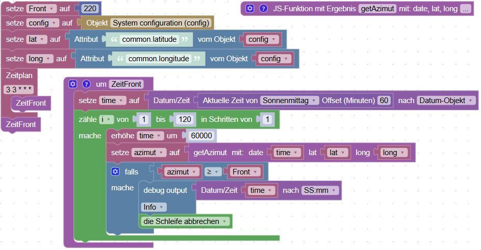

    Gibt es bei Blockly die Möglichkeit die Uhrzeit zu einem gegebenen Azimut zu erhalten?
    Wenn ich also z.B. wissen will, wann heute die Sonne neben dem Haus (Azimut 220°) verschwindet?

                          @homoran sagte: wann heute die Sonne neben dem Haus (Azimut 220°) verschwindet?
                          JS-Funktion:
                          const suncalc = require('suncalc');
                          return suncalc.getPosition(date, lat, long).azimuth * 180 / Math.PI + 180;
                          HomoranH 2 Replies Last reply

                              @paul53 Ich denke, ich kann weitestgehend nachvollziehen was du da machst.
                              Allerdings war das Beispiel mit der Hausecke nur ein ganz vereinfacher Anwedungsfall.
                              Mein "Projekt" mit dem ich mich gerade befasse, um mal zu sehen, wieweit ich (noch) komplexere Dinge umsetzen kann, eben entsprechend komlexer.
                              Vielleicht ist der Ansatz auch nicht der richtige, und ich muss ganz anders aufbauen.
                              Im Prinzip wollte ich die Sommer-/Winterzeit austricksen, und da es auch um Solaranlagen geht, bot sich da für mich der Azimut an.
                              Eine spezifische Frage zu deiner Lösung hätte ich noch:
                              Warum arbeitest du mit dem Sonnenmittag.
                              Der entspricht ja auch keiner fixen Uhrzeit, wenn ich da richtig liege
                              Da hatte ich schon mal für ein vor-shuttercontrol-Projekt ein paar Variablen erfasst, die imner nocht aktualisiert werden ;-)
                              EDIT:
                              reden hilft!
                              ODER
                              Wie soll ich wissen was ich denke, bevor ich lese was ich schreibe! :-)
                              im Moment nehme ich für die Berechnung des Endzeitpunkts den Timestamp des Endpunkts vom Vortag.
                              von dem Zeitpunkt habe ich auch den Azimut.
                              Am Anfang und Ende der Sommerzeit passt das natürlich nicht.
                              Aber ich müsste auch mit der Dauer des Vortages weiterkommen.
                              Die Genauigkeit reicht mir
                              Das Forum freut sich über eine Spende. Benutzt dazu den Spendenbutton im Header. Danke!

                                @homoran sagte: Warum arbeitest du mit dem Sonnenmittag.
                                Am Sonnenmittag beträgt der Azimut immer 180°.
                                HomoranH 1 Reply Last reply

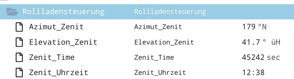

                                  @paul53 sagte in wie Werte von suncalc erhalten:
                                  Passt, Danke!
                                  soweit die Theorie 😂
                                  War heute 179°

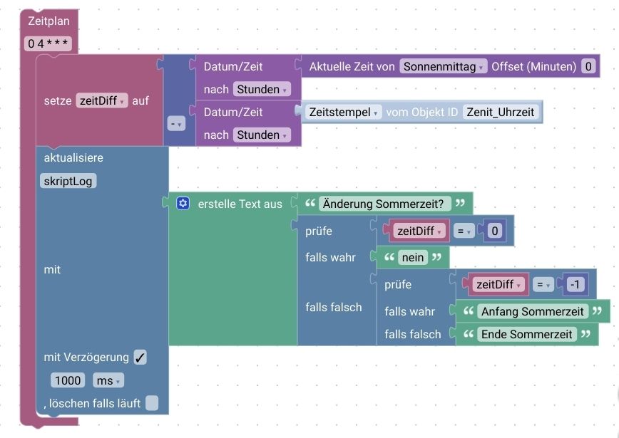

                                    nochmals Danke für eure Ideen.
                                    Dass eine js Funktion notwendig wäre war mir fast klar, aber nicht, dass damit nur der Azimut aus einer Zeit und nicht umgekehrt direkt ausgegeben wird.
                                    Da ich den Timestamp des Sonnenmittags vom Vortag bereits für andere Aufgaben habe, prüfe ich jetzt einfach, ob sich da eine größere Änderung ergibt
                                      Dann arbeite ich mit der bisherigen Zeitstempeldifferenz und der Korrektur weiter
                                      Das ist für mich ausreichend exakt
                                      wrote on last edited by
                                      @homoran sagte: Das ist für mich ausreichend exakt
                                      Dass man den Zeitpunkt eines bestimmten Azimuts in einer Schleife ermitteln muss, gefällt dir nicht?
                                        HomoranH Do not disturb
                                        Nicht wirklich.
                                        Das "Problem" darin ist einmal optischer Natur ;-)
                                        Das "mal-eben-schnell-Blockly" wird mir schon zu groß, und das Modul nimmt mehr Platz weg, als ich dachte.
                                        zum zweiten bin ich mit solchen Schleifen einfach nicht fit genug, um sie in einiger Zeit noch zu verstehen.
                                        Das wäre zwar erst recht ein Grund sich damit zu beschäftigen, ....
                                        (ich weiß, alles Ausreden 😢 )
                                        Das Prinzip ist mir jetzt klar, aber da wäre ich selber nicht draufgekommen, und sowas ärgert mich.
                                        Trotzdem, oder gerade deshalb(!) noch ein besonderer Dank dafür.
