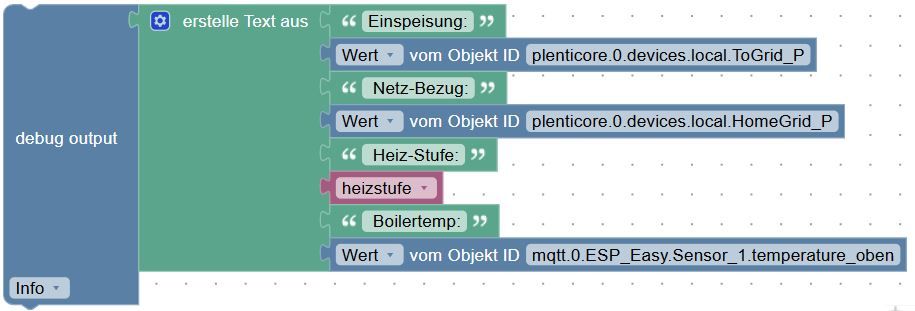

      ich hatte schon vor zwei drei Jahren mal einen ähnlichen Beitrag gestartet.
      Jetzt hat sich ein bisschen was geändert und bräuchte mal euer Wissen was ich in meinen Skript ändern muss um die geänderten Geräte übertragen zu können.
      Situation ist diese:

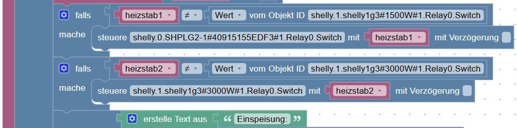

      ich habe jetzt vom Elektriker für meine zwei Heizstäbe die Anschlüsse ändern lassen da mir die Shelly Steckdosen immer wieder abgeraucht sind (hauptsächlich beim 3kw Heizstab)
      Es sind jetzt 2 Schütze installiert worden die mit jeweils einen Shelly 1 Gen3 angesteuert werden.
      Jetzt ist natürlich mein Skript nicht mehr aktuell und ich habe versucht die Geräte im Script einfach mit den neuen Datenpunkten zu aktualisieren.
      Ich möchte jetzt nur mal wissen ob das so ohne weiteres möglich ist?
      Anbei mein geändertes Script

              • paul53
                paul53 @Spidermike last edited by
                @spidermike sagte: so
                Lässt sich nicht importieren!
                Zeige den unteren Blockly-Ausschnitt als Bild.
                • S
                  Spidermike @paul53 last edited by
                  S paul53 2 Replies Last reply Reply Quote 0
                  • S
                    Spidermike @Spidermike last edited by
                    • paul53
                      paul53 @Spidermike last edited by paul53
                      @spidermike
                      Den Debug-Block unter das Schalten von Heizstab1 schieben, denn der schaltet bei jeder Stufenänderung.
                      Der gesteuerte Shelly für Heizstab1 ist offenbar falsch.
                      • S
                        Spidermike @paul53 last edited by Spidermike
                        ja hatte ich schon gesehen und gegen den anderen Shelly geändert.

                          <block xmlns="https://developers.google.com/blockly/xml" type="debug" id="KS{*7I7)yzeN1jB=6;V/" x="-341.83333587646484" y="878">
                            <field name="Severity">info</field>
                            <value name="TEXT">

                          • paul53
                            @spidermike sagte: hier noch ein versuch
                            Das ist nur der Debug-Block.
                            @spidermike sagte in PV Überschuss nutzen um 1,5KW und 3,0KW Heizstab zu schalten:
                            ich sehe bei mir im script keine Geräte sondern nur den Datenpunkt
                            Wenn der Datenpunkt existiert, wird in Blockly der Name dargestellt, andernfalls die ID.

                              @paul53 ist das jetzt soweit ok?
                              • paul53
                                @spidermike sagte: ist das jetzt soweit ok?
                                Kann ich nicht beurteilen, denn der Export enthält nur den Debug-Block:
                                S 3 Replies Last reply Reply Quote 0
                                • S
                                  @paul53 ok ich werde es morgen sehen was passiert und melde mich dann nochmal wenn ich es ok ist oder probleme gibt
                                  • S
                                    @paul53 ich wollte mich mal wieder melden und nach einer gewissen testphase ein kleines Feedback geben.
                                    das Script funktioniert jetzt wieder super und schaltet meine Heizstäbe wunderbar,
                                    Danke für Deine Hilfe
