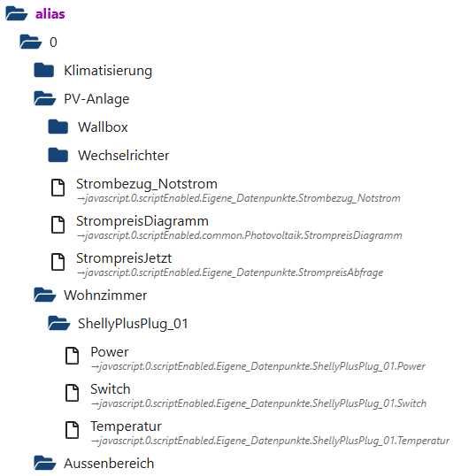

        In Blockly eckt Solches öfter ein wenig. Darum verwende ich - auch wegen der Übersichtlichkeit - lieber JS. Natürlich ist der JavaScript-Code am Anfang gewöhnungsbedürftig, aber viel flexibler. Dein Beispiel wäre:
        getState('0_userdata.0.TestJaNein', async (err, state) => {
          if (state.val == true) {
              console.info('Schalter steht auf EIN');
          else {
              console.info('Schalter steht auf AUS');
        Bei den Datenpunkten ist es übrigens vorteilhaft, sich gleich anfangs eine Struktur zu überlegen z.B.
