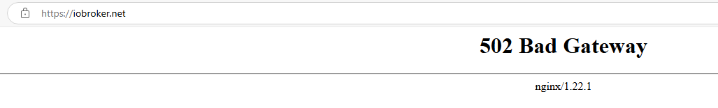

          Könnte evtl. ein Serverproblem bei Free (.net) sein

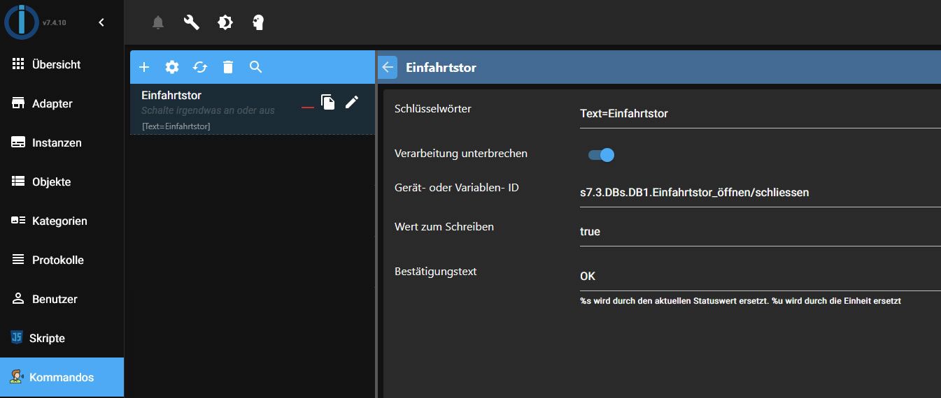

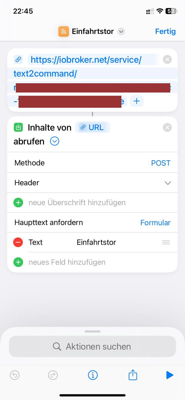

                      @samson71 Bei mir sieht es eigentlich auch wieder in Ordnung aus, aber irgendwie funktioniert die POST Methode nicht mehr.
                      Seit Jahren verwende ich ein "Kurzbefehl" - Button auf dem Handy, der mir das Einfahrtstor öffnet.
                      Anscheinend geht das nicht mehr. Neuen APP Key erstellen hat auch nichts gebracht.
                      Wenn ich es Online Teste ist die Antwort:
                      Invalid URL:
                      /www/login?redirect=/service/text2command/blabla_Appkey_blabla
                      Kann es sein dass es damit noch Probleme gibt?
                      Der Adapter selbst ist verbunden, er wechselt nur auf den Port "https://iobroker.net:10556" was ja in Ordnung sein sollte, wenn ich es richtig gelesen habe.

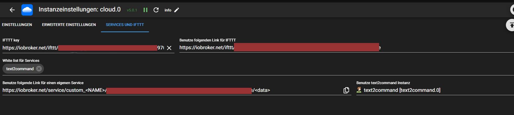

                            @apollon77 Ich habe die Free Cloud Version. Mit dem iot Adapter hatte ich mich damals gespielt aber seit Jahren nicht mehr installiert.
                            Wie gesagt, seit Jahren verwende ich diesen Service, hat immer funktioniert bis auf gestern Nachmittag, als auch mein Cloud Adapter sich ständig neu startete wie im ersten Post schon erwähnt.
                            Eigentlich poste ich die Daten wie hier beschrieben: https://www.npmjs.com/package/iobroker.cloud/v/3.0.4
                            Auszug:
                            text2command
                            You may write "text2command" in white list, you can send POST request to https://iobroker.net/service/text2command/<user-app-key> to write data into text2command.X.text variable.
                            "X" can be defined in settings by the "Use text2command instance" option.
                            Und verarbeitet ist es dann in der Instanz:
                            Falls das eigentlich nicht möglich sein sollte ist es auch kein Problem, dann realisiere ich das mit Shellys.
