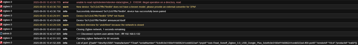

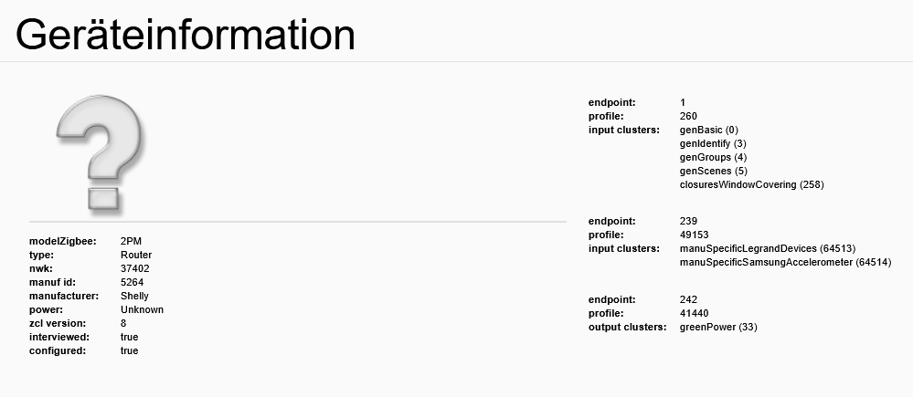

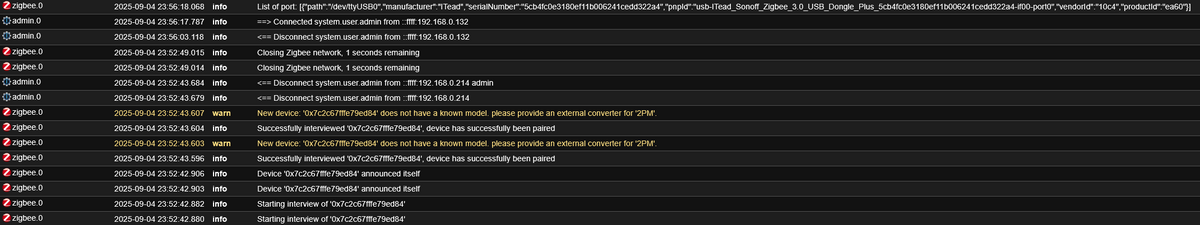

                • B
                  Benni.a @Asgothian last edited by
                  Ich nutze die Version 2.0.5 vom Zigbee Adapter
                  So sieht es bei mir aus
                  Screenshot 2025-09-05 000029.png @asgothian
                  arteck 1 Reply Last reply Reply Quote 0

                    • B
                      Benni.a @arteck last edited by
                      Also ich habe jetzt ein Update für den Sonoff Stick auf die Version 20250321 gemacht
                      Dann habe ich noch die neuste Version des Zigbee Adapters installiert 3.0.5
                      Den Shelly komplett zurückgesetzt und neu eingebunden aber wieder der gleiche Fehler
                      Also bleibt jetzt nurnoch die Option des externen converters?
                      @arteck
