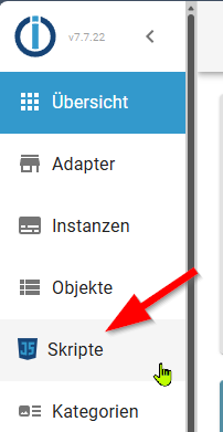

          @jvfle du musst den JavaScript Adapter installiert haben, der taucht dann links als eigener Menüpunkt auf
          Dann kannst rechts daneben oben auf das + klicken,
          Da wählst du dann das gelbe, JavaScript.
          Das Skript von oben dort hinein kopieren und dann starten.
          Es startet dann auch bei einem Neustart von ioBroker wieder mit.

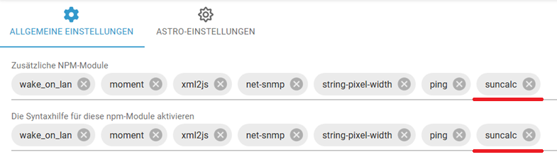

            Ich habe hier noch mal eine neue Version , basierend auf der letzten 1.0.2 Version von @Ro75 erstellt.
            Bei dieser braucht man das extra NPM Modul suncalc nicht hinzufügen, ich habe schlicht die 300 Zeilen davon mit in das Skript kopiert und Anfang + Ende angepasst damit die Funktionen aufrufbar sind.
            So ist das Skript Copy&Paste und läuft "out of the box".
            Ich bin dadurch bisher immer drumherum gekommen irgendwelche NPM Module einbinden zu müssen. Wobei das hier mit 300 Zeilen schon ein längeres ist. Ggf. kann man auch dann noch was nicht genutzt wird wegkürzen.

            @BananaJoe sagte in Skript für Mondphase, Mondauf- und Untergang:
            man muss weder das Modul suncalc im JS-Adapter einbinden noch 300 Zeilen in das Script einfügen. Der JS-Adapter hat das Modul bereits onboard. Es reicht also schlicht ein: Const suncalc = require("suncalc") zu Beginn eines Scripts.
            iobroker läuft unter Docker auf Windows (WSL2)

              @fastfoot Tatsache!
              Es reicht also das Originalskript - ohne Einbindung.
              Kann man eigentlich irgendwo sehen was ab Werk an Modulen dabei ist?

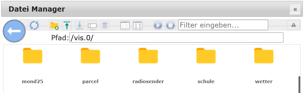

                          @jvfle Du musst die Bilder nicht einfach hochkopieren sondern über den VIS-Editor hochladen
                          Zudem steht ja unter
                          0_userdata.0.Wetter.MondphaseIcon
                          nur eine Nummer, z.B. 66
                          Ich habe die Bilder nach
                          /vis.0/main/icons/moon2
                          kopiert und verwende folgendes Skript:
                          Den Datenpunkt 0_userdata.0.Wetter.MondphaseURL müsste man vorher anlegen und dieser kann dann in einem "Basic String - Image" verwendet werden.
                          oder als {0_userdata.0.Wetter.MondphaseURL}
                          Alternativ, statt des Skripts, könnte man in der VIS als Bild-URL auch
                          /vis.0/main/icons/moon2/{0_userdata.0.Wetter.MondphaseIcon}.png
                          verwenden (vermutlich, aber ungetestet).

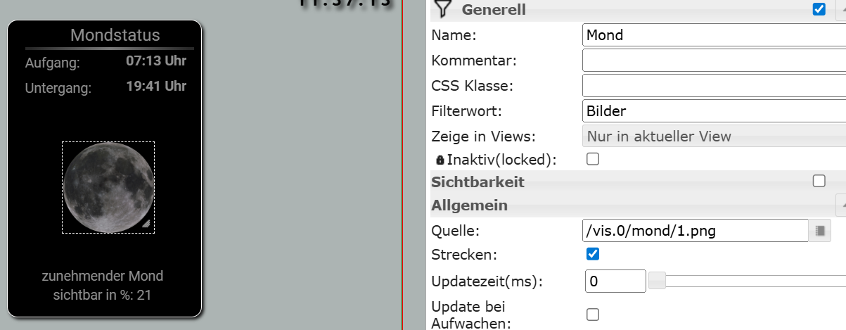

                                Irgendwie habe ich ein Verständnisproblem. Alle Datenpunkte aus deinem letzten Script sind vorhanden und können in der VIS auch visualisiert werden. Nur die 100 Bilder aus dem Ordner (/vis.0/mond/) wechseln nicht entsprechend der Mondphase in der VIS. Ein starres Bild kann ich anzeigen. Ich finde meinen Fehler nicht.
                                Mondstatus_2.png![Mondstatus_1.png]

                                  @jvfle bei Quelle
                                  /vis.0/mond/{0_userdata.0.Wetter.MondphaseIcon}.png
                                  Das in den {...} Klammern nennt sich Binding und wird zur Laufzeit mit dem Wert aus dem Datenpunkt ersetzt.

                                    @BananaJoe Das war das fehlende Puzzlestück. Jetzt funktioniert es und ich bin wieder ein μ schlauer. Vielen Dank für deine Hilfe und dem schönen Widget. BG
