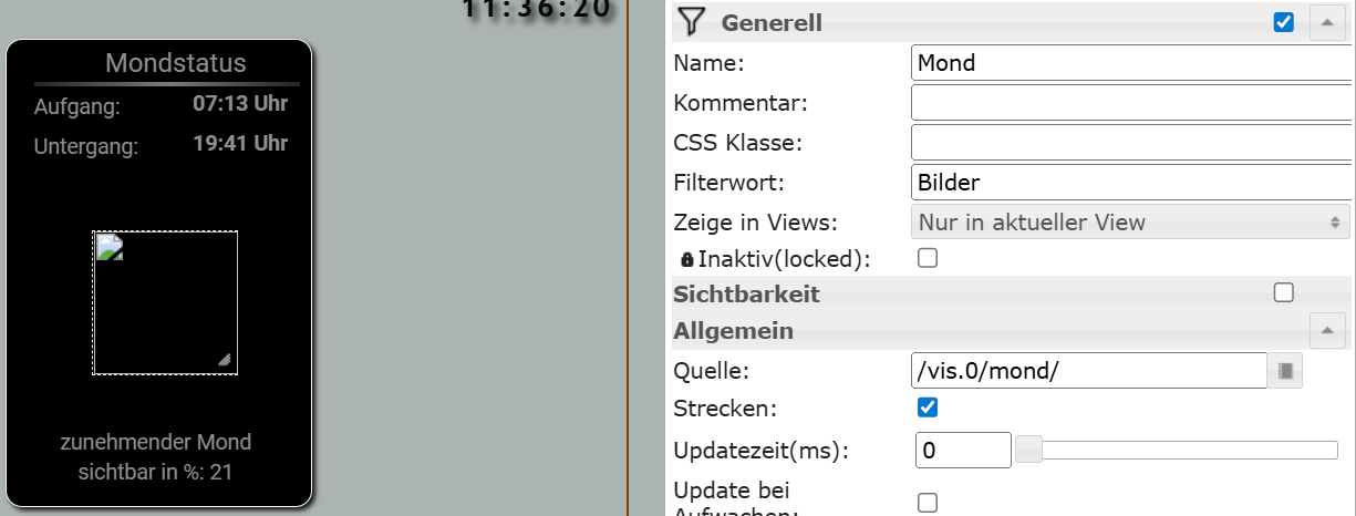

                                Irgendwie habe ich ein Verständnisproblem. Alle Datenpunkte aus deinem letzten Script sind vorhanden und können in der VIS auch visualisiert werden. Nur die 100 Bilder aus dem Ordner (/vis.0/mond/) wechseln nicht entsprechend der Mondphase in der VIS. Ein starres Bild kann ich anzeigen. Ich finde meinen Fehler nicht.
                                Mondstatus_2.png![Mondstatus_1.png]
                                • jvfleJ jvfle

                                  #68
                                  @jvfle bei Quelle
                                  /vis.0/mond/{0_userdata.0.Wetter.MondphaseIcon}.png
                                  Das in den {...} Klammern nennt sich Binding und wird zur Laufzeit mit dem Wert aus dem Datenpunkt ersetzt.
                                  jvfleJ 1 Antwort Letzte Antwort

                                    #69
                                    @BananaJoe Das war das fehlende Puzzlestück. Jetzt funktioniert es und ich bin wieder ein μ schlauer. Vielen Dank für deine Hilfe und dem schönen Widget. BG
