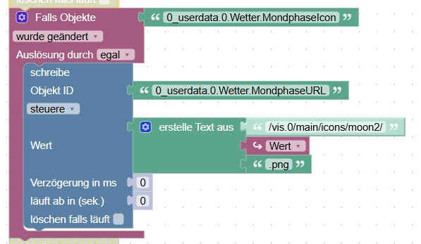

                                          @jvfle Du musst die Bilder nicht einfach hochkopieren sondern über den VIS-Editor hochladen
                                          Zudem steht ja unter
                                          0_userdata.0.Wetter.MondphaseIcon
                                          nur eine Nummer, z.B. 66
                                          Ich habe die Bilder nach
                                          /vis.0/main/icons/moon2
                                          kopiert und verwende folgendes Skript:
                                          Den Datenpunkt 0_userdata.0.Wetter.MondphaseURL müsste man vorher anlegen und dieser kann dann in einem "Basic String - Image" verwendet werden.
                                          oder als {0_userdata.0.Wetter.MondphaseURL}
                                          Alternativ, statt des Skripts, könnte man in der VIS als Bild-URL auch
                                          /vis.0/main/icons/moon2/{0_userdata.0.Wetter.MondphaseIcon}.png
                                          verwenden (vermutlich, aber ungetestet).
