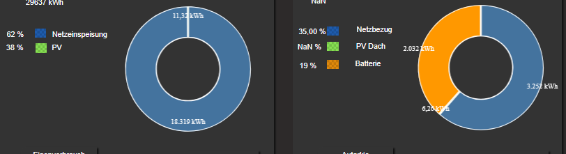

    kann mir jemand vielleicht erklären warum die Darstellung nicht richtig angezeigt wir in den Farben bei 2 bzw. 3 Datenpunkte ?
    habe das mal hinbekommen dann wollte ich was abändern seit dem bekomm ich es nicht mehr hin !
    oder was mache ich falsch ?
    Gruß Markus

          MB11
          Die Darstellung Bereiche in den verschiedenen Farben die Unterteilung
          so wie hier in dem Bild

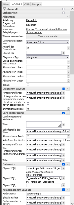

            MB11
            @mb11 sagte in PI Donut Diagramm:
            https://forum.iobroker.net/assets/uploads/files/1687799273094-a0e28377-0c66-4a51-a3c3-d343acb50247-grafik.png
            Das ist meine Einstellung dazu ist das richtig ? oder habe ich was vergessen ?

                  @mb11
                  so wie schon geschrieben idealerweise folgende minimum informationen
                  • welches widget (exakte bezeichnung)
                  • aus welchem adapter (falls nachinstalliert, sonst den namen des widgetset nennen)
                  • einen export der widget einstellungen (da muss man dann nix groß abschreiben, sondern importiert)
                  • kurze beschreibung welche datenpunkte und welche werte darin diesen zustand herbeigeführt haben (wenn jemand das nachstellen will, muss er uU selbst Datenpunkte anlegen und die richtigen Werte reinlegen)

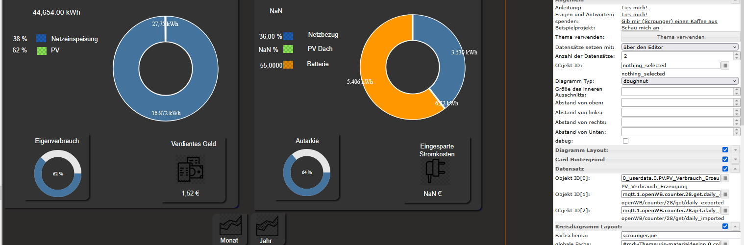

                              MB11
                              @oliverio
                              was für einen export der widget einstellung meinst du ?
                              Die Datenpunkte sind
                              • M MB11
                                @oliverio
                                OliverIOO Offline
                                OliverIOO Offline
                                OliverIO

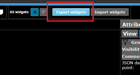

                                @mb11
                                mit diesen knopf werden alle einstellungen der markierten widgets exportiert und kann dann woanders wieder importiert werden.
                                also genau das eine betroffene widget markieren, den knopf drücken und das ergebnis hier in code tags wieder posten.
                                und den 4.punkt oben auch noch beachten und beschreiben. also nur die datenpunkte die in diesem widget verwendet werden beschreiben und beispielwerte benennen

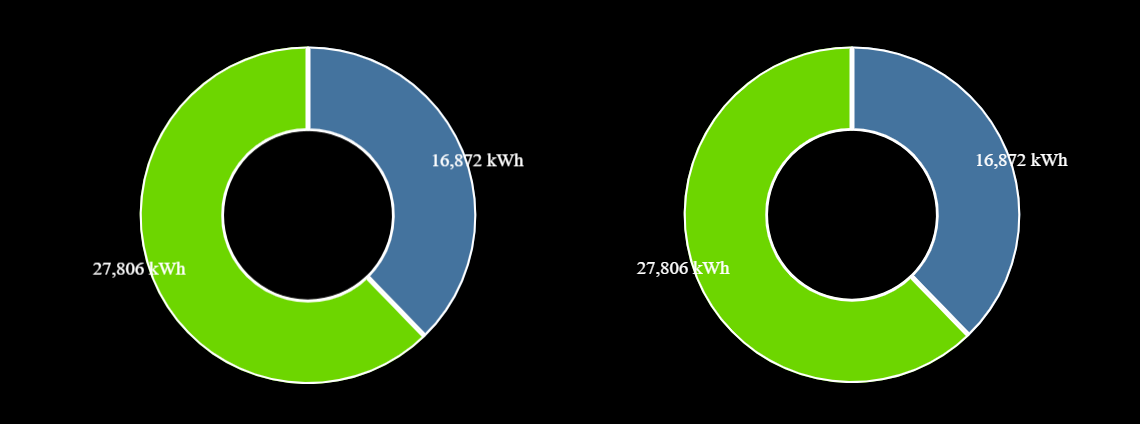

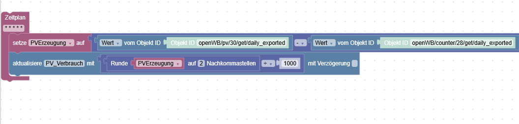

                                    MB11
                                    @oliverio
                                    [{"tpl":"tplVis-materialdesign-Chart-Pie","data":{"oid":"","g_fixed":false,"g_visibility":true,"g_css_font_text":true,"g_css_background":false,"g_css_shadow_padding":false,"g_css_border":false,"g_gestures":false,"g_signals":false,"g_last_change":false,"visibility-cond":"==","visibility-val":1,"visibility-groups-action":"hide","chartDataMethod":"inputPerEditor","dataCount":"2","chartType":"doughnut","backgroundColor":"","chartAreaBackgroundColor":"","titleLayout":"#mdwTheme:vis-materialdesign.0.fontSizes.card.title","titleFontFamily":"#mdwTheme:vis-materialdesign.0.fonts.card.title","colorBackground":"#mdwTheme:vis-materialdesign.0.colors.card.background","colorTitleSectionBackground":"#mdwTheme:vis-materialdesign.0.colors.card.background_title","colorTextSectionBackground":"#mdwTheme:vis-materialdesign.0.colors.card.background_body","colorTitle":"#mdwTheme:vis-materialdesign.0.colors.card.title","globalColor":"#mdwTheme:vis-materialdesign.0.colors.charts.global","hoverColor":"#mdwTheme:vis-materialdesign.0.colors.charts.pie.hover","borderColor":"#mdwTheme:vis-materialdesign.0.colors.charts.pie.border","hoverBorderColor":"#mdwTheme:vis-materialdesign.0.colors.charts.pie.border_hover","showValues":"showValuesOn","valuesFontColor":"#mdwTheme:vis-materialdesign.0.colors.charts.pie.value","valuesFontFamily":"#mdwTheme:vis-materialdesign.0.fonts.charts.value","valuesFontSize":"#mdwTheme:vis-materialdesign.0.fontSizes.charts.value","valuesPositionAnchor":"center","valuesPositionAlign":"end","valuesTextAlign":"center","legendPosition":"right","legendFontColor":"#mdwTheme:vis-materialdesign.0.colors.charts.legend","legendFontFamily":"#mdwTheme:vis-materialdesign.0.fonts.charts.legend","legendFontSize":"#mdwTheme:vis-materialdesign.0.fontSizes.charts.legend","legendPointStyle":"true","showTooltip":"true","tooltipBackgroundColor":"#mdwTheme:vis-materialdesign.0.colors.charts.tooltip_background","tooltipShowColorBox":"true","tooltipTitleFontColor":"#mdwTheme:vis-materialdesign.0.colors.charts.tooltip_title","tooltipTitleFontFamily":"#mdwTheme:vis-materialdesign.0.fonts.charts.tooltip_title","tooltipTitleFontSize":"#mdwTheme:vis-materialdesign.0.fontSizes.charts.tooltip_title","tooltipBodyFontColor":"#mdwTheme:vis-materialdesign.0.colors.charts.tooltip_text","tooltipBodyFontFamily":"#mdwTheme:vis-materialdesign.0.fonts.charts.tooltip_text","tooltipBodyFontSize":"#mdwTheme:vis-materialdesign.0.fontSizes.charts.tooltip_text","signals-cond-0":"==","signals-val-0":true,"signals-icon-0":"/vis/signals/lowbattery.png","signals-icon-size-0":0,"signals-blink-0":false,"signals-horz-0":0,"signals-vert-0":0,"signals-hide-edit-0":false,"signals-cond-1":"==","signals-val-1":true,"signals-icon-1":"/vis/signals/lowbattery.png","signals-icon-size-1":0,"signals-blink-1":false,"signals-horz-1":0,"signals-vert-1":0,"signals-hide-edit-1":false,"signals-cond-2":"==","signals-val-2":true,"signals-icon-2":"/vis/signals/lowbattery.png","signals-icon-size-2":0,"signals-blink-2":false,"signals-horz-2":0,"signals-vert-2":0,"signals-hide-edit-2":false,"lc-type":"last-change","lc-is-interval":true,"lc-is-moment":false,"lc-format":"","lc-position-vert":"top","lc-position-horz":"right","lc-offset-vert":0,"lc-offset-horz":0,"lc-font-size":"12px","lc-font-family":"","lc-font-style":"","lc-bkg-color":"","lc-color":"","lc-border-width":"0","lc-border-style":"","lc-border-color":"","lc-border-radius":10,"lc-zindex":0,"oid0":"mqtt.1.openWB.counter.28.get.daily_exported","oid2":"","oid1":"0_userdata.0.PV.PV_Verbrauch_Erzeugung","dataColor0":"","dataColor1":"","colorScheme":"scrounger.pie","label0":"","labelValueAppend0":" kWh","valueTextColor0":"#FFFFFF","labelValueAppend1":" kWh","valueTextColor1":"#ffffff","animationDuration":"0","valuesMaxDecimals":"","valuesMinDecimals":"","showLegend":false,"dataColor2":"","label2":"","legendPadding":"1","borderDistance":"2","chartPaddingRight":"","chartPaddingLeft":"","chartPaddingTop":"","debug":false,"cardUse":false,"doughnutCutOut":""},"style":{"left":"217px","top":"132px","z-index":"2"},"widgetSet":"materialdesign"}]
                                    Der erste Datenpunkt ist der Wert von der Wallbox Netzeinspeisung 16872 kWh
                                    Der zweite selbst angelegt PV Verbrauch 27806 kWh
                                    Das beim Ersten Diagramm
                                    sorry das ich nach dem Export gefragt habe :) Ich habe das noch nie gemacht bin noch nicht lange dabei !
                                    OliverIOO 3 Antworten Letzte Antwort

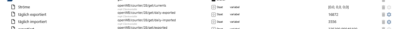

                                          OliverIO
                                          ok
                                          sieht eigentlich gut aus
                                          objectid ist wohl optional
                                          dein fehlerbild sieht so aus, als ob einer der beiden werte nicht als nummer erkannt wird.
                                          schau mal in die beiden datenpunkte, ob da wirklich nur zahlen drin sind.
                                          falls nachkommastellen enthalten sind, dann muss das ein punkt sein.
                                          der datenpunkt kann auch vom typ string sein, aber der inhalt muss durch javascript als nummer geparst werden können
                                          ja: 123.45
                                          nein: 123,45
                                          davor oder dahinter können auch leerzeichen sein, aber keine buchstaben oder andere sonderzeichen
