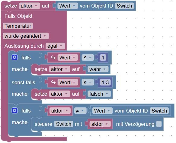

      Ich möchte eine Frostschutzfunktion einrichten (eine Wärmequelle soll unter 1° C zuheizen)
      im Bereich über 0° C funktioniert das bereits gut. Jetzt frage ich mich, was passiert wenn mein Temperatursensor -1° ausgibt? Schaltet da das Skript nicht evtl. ab, da >-1° oder kann Blockly mit negativen Zahlen umgehen ohne dass ich irgendwelche Extras programmieren muss?
      Ich habe da keine Ahnung....
      Grüße, Thomas

        wie sieht denn das Blockly aus?
        @wood_byte sagte in negative Temperaturwerte in skript...:
        warum nicht?

                Ich habe nun das Blockly beigefügt...
                • Homoran
                  Homoran Global Moderator Administrators @WOOD_Byte last edited by
                  @wood_byte vielleicht noch eine Prüfung hinzufügen, ob der switch bereits in der gewünschten Position steht.
                  Bis auf das zu häufige unnötige Schalten dürfte es keine Probleme geben
                  Das wäre ja nur zwischen 1 und 0.
                  Dass es da nicht auch mal -0.1°C war kann ich gar nicht glauben

                    Ja, aber man sollte eine Hysterese verwenden, damit um 1 °C herum nicht zu oft geschaltet wird. Außerdem sollte man nicht unnötig senden, sondern nur dann, wenn geschaltet werden soll.
