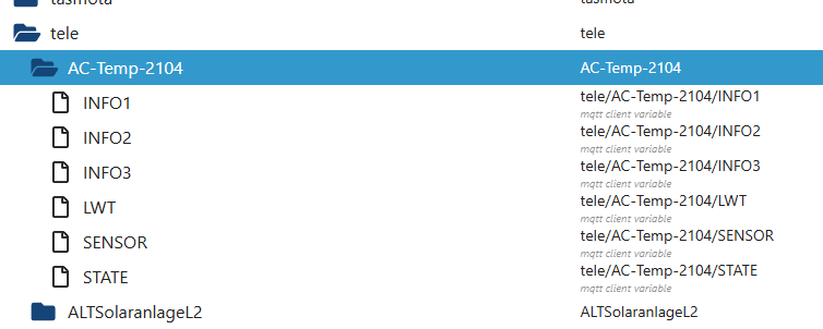

    ich würde gerne bei jeder änderung von analog0 über eine rule den wert publishen - nur vorübergehend, aber ich brauche die daten über eine kurze periode
    teleperiod 10 ist nicht genug
    RULE
    ON Analog#A0 DO Publish tele/PholtaikMessung/SENSOR %value% ENDON
    ist das möglich - wenn ja, wie genau muss der pfad sein: tele/PholtaikMessung/SENSOR und viele andere, die ich getestet habe, funktionieren nicht
    die dp sehen so aus:

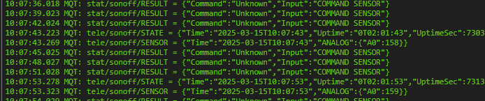

          • das SENSOR in den dp command funktioniert nicht - das wäre die perfekte lösung gewesen ! evtl muss das anders geschrieben werden ?
          FEhler in der konsole - über blockly script - tippe ich SENSOR in die konsole ein, kommt selber fehler

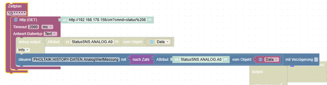

            habe es so gemacht - zum übergang kein problem

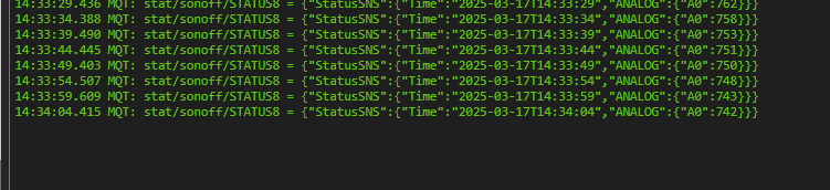

                      @bananajoe sagte in sonoff adapter mqtt publish:
                      status%208
                      das sind die meldungen, wenn ich sende
                      das kommt, wenn ich status%208 in den dp eingebe
