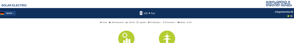

                          • E
                            earl80 @FernetMenta last edited by
                            @fernetmenta
                            Also das wundert mich auch:
                            init failed with error: Error: Error: inverter not in state FeedIn
                            aber ich kann den über den Browser ganz normal erreichen. Seltsam ist auch, dass der alte Adapter noch funzt...
                            Wenn ich nachher Zuhause bin, mache ich mal die Sicherung raus und Hardresett.

                              @earl80 Der Hintergrund ist folgender. Bevor der WR sich noch nicht ganz initialisiert hat, liefert er ggf. nich alle Zustände zurück. Darum wartet der Adapter beim Starten, bis der WR in den Zustand "FeedIn" gekommen ist. Dieser Zustand wird auch im Webinterface oben angezeigt: 7b0c12f8-5519-4ada-ba3e-12d3a2a95b04-image.png

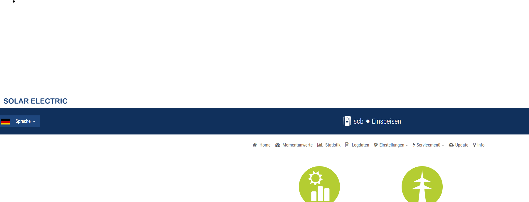

                                      earl80 last edited by earl80
                                      Also heute geht es leider schon wieder nicht. Gleiches wie vorgestern... Und der alte Adapter funktioniert... Das einzige was mir auffällt, dass die Weltkugel im Wepportal gelb ist, aber lt. Anleitung ist das beim G2 so, und die Verbindung zum Solarportal besteht

                                      • FernetMenta
                                        FernetMenta Developer @earl80 last edited by
                                        @earl80 Das ist erwartetes Verhalten. Der WR muss im Zusand "FeedIn" sein, damit sich die API initialisieren kann. Wenn er das nicht ist und der Adapter die verfügbaren Zustände abfrägt, ist das Ergebnis undefiniert. Wenn der WR im Zustand "Aus" (wie gerade bei dir) ist, wird der Adapter es weiter versuchen, bis der WR in den Zusatand "FeedIn" kommt.

                                        • E
                                          earl80 @FernetMenta last edited by earl80
                                          @fernetmenta OK, jetzt wo ein bischen Sonne rein kommt, ist der Adapter tatsächlich wieder grün und im Webportal steht einspeisen. Also kann man den nur nicht starten, wenn es dunkel ist. Den Adapter habe ich neu gestartet, weil ich den Raspberry geupdatet habe...
                                          FernetMenta 1 Reply Last reply Reply Quote 0
                                          • FernetMenta
                                            @earl80 Ja, diesen Machanismus habe ich eingebaut, nachdem es zu Problemen kam, dass während des Startens nicht alle Zustände verfügbar waren. Leider ist das genaue Verhalten der API nicht dokumentiert und ich wollte es erst mal sicher machen. Also wartet der Adapter mit dem Init jetzt, bis der WR im Zusand "FeedIn" ist.
                                            Wenn jemand eine bessere Idee hat, gerne her damit.
