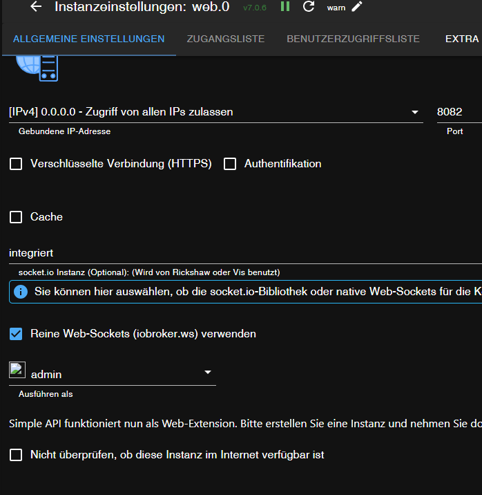

      @bananajoe integriert hab ich auch und ich nutze Reine Web-sockets(ws)

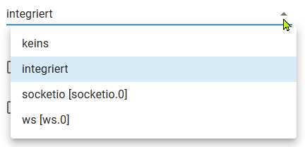

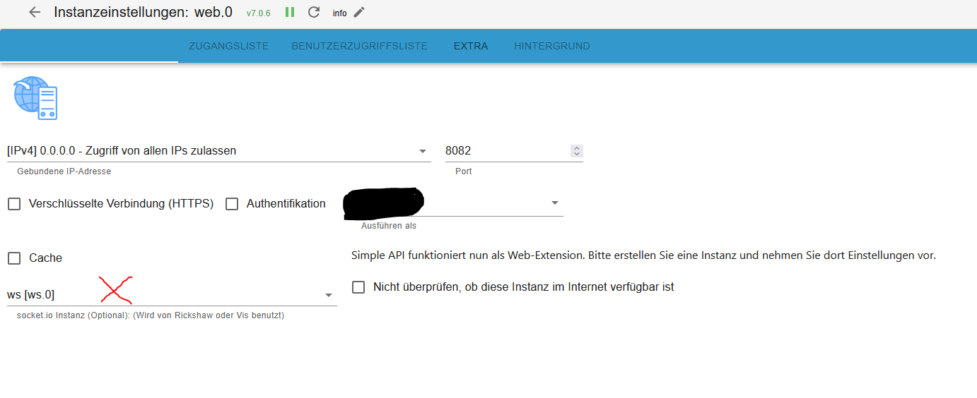

          @bananajoe
          Kannst Du in den Einstellungen ws.0 auswählen?

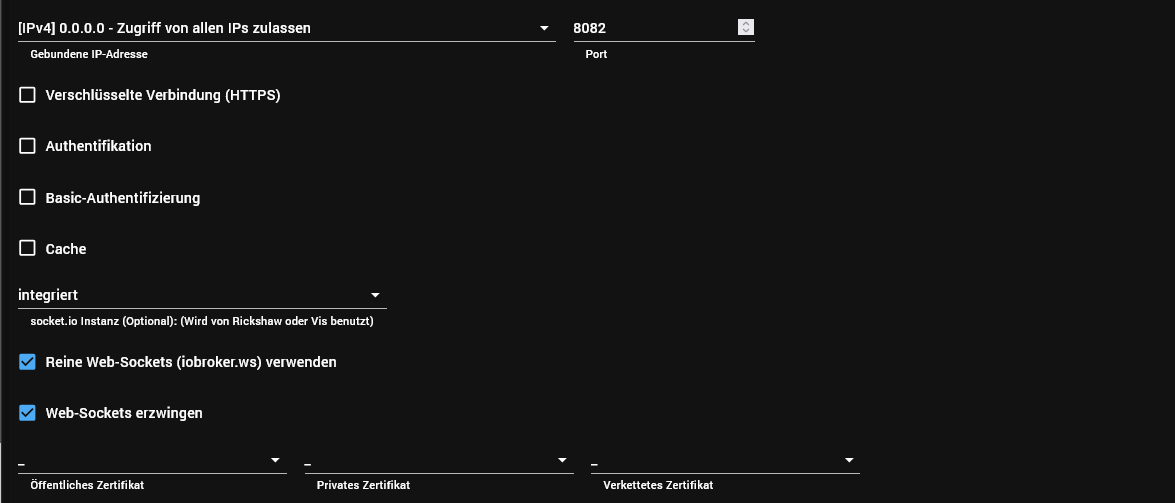

            schrieb am zuletzt editiert von ESP8266
            @crunchip , das erzwingen gibt es in der 7.0.6 Version nicht mehr.
            Jetzt hat er sich mal verbunden mit einem zerstückelten VIS Oberfläche.
            Aber sonst sehr Träge. Jetzt wieder der Spinner mit drei Punkten in der Mitte.
            Spinner = aus dem Enigma 2 Jargon. Runder drehender Kreis oder etwas anderes
            Animiertes.

              @haselchen sagte in Startseite des web-Adapters ist leer:
              @bananajoe
              Ja, beide Varianten der Websockets,
              Macht aber keinen Unterschied, egal ob erzwingen oder nicht, obe integriert oder aus oder oder oder.
              Das Problm ist ja auch nur die Startseite, die Views selbst und der Editor funktionieren noch wenn man die URLs kennt

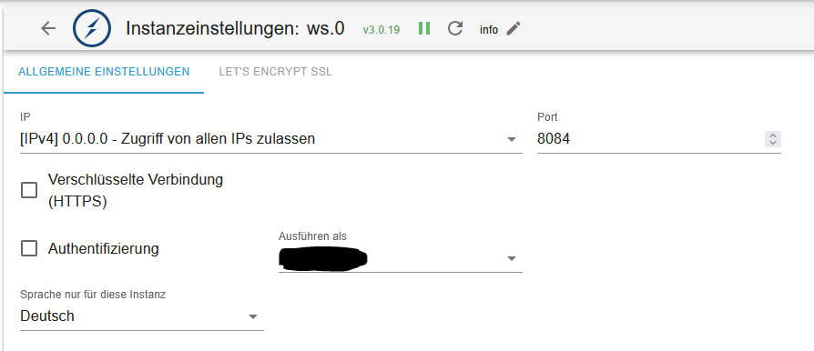

                @bananajoe , WS.0 bekam ich erst nach einer neu Installation zu Gesicht.
                • ESP8266E ESP8266
                  crunchipC Abwesend
                  crunchipC Abwesend
                  crunchip
                  #21
                  @esp8266 ne, die Instanz muss manuell installiert werden, der Adapter ist Default schon vorhanden und erst dann kann es im Web angewendet werden

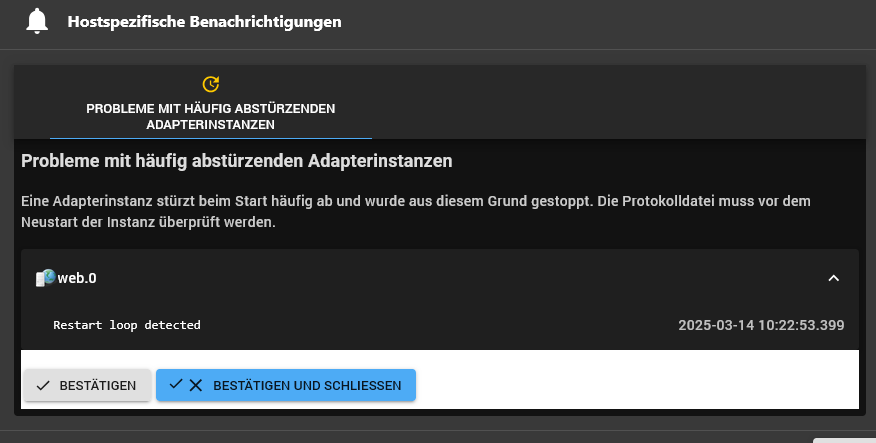

                          #25
                          @bananajoe , hast du das auch?

                            #26
                            @esp8266 Nein
