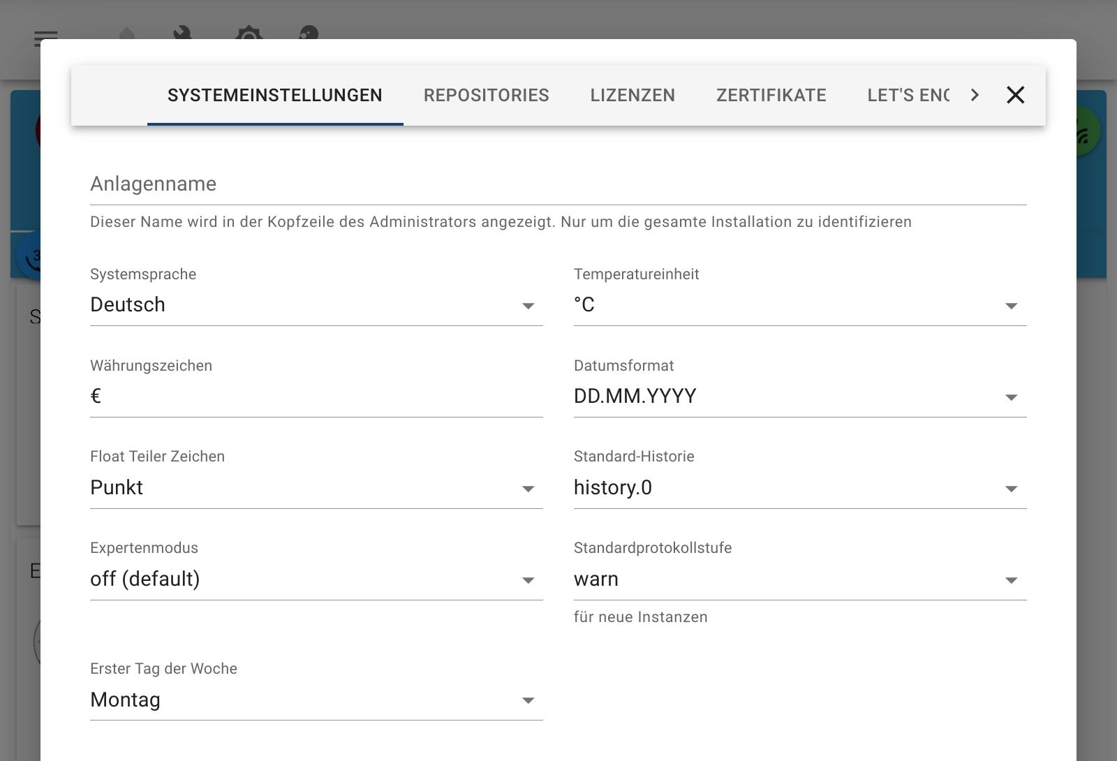

          Leider verstehe ich das noch nicht so ganz. Im Screenshot siehst du doch das der Wert für activePower 0,385 ist (mit Komma). Genau diesen Wert rufe ich doch via "http://192.168.2.50:8093/getPlainValue/sun2000.0.inverter.0.activePower" ab. Aber der zurückgegebene Wert ist 0.385 (jetzt Punkt) !
          Da ich mir diesen Wert mittels Siri Sprachausgabe und Kurzbefehl an meiner Apple Ultrawatch ausgeben lasse wird zwar noch der Wert 0.385 als nullkommadreiachtfünf ausgesprochen, jedoch ein Wert von zB 2.385 als zweitausenddreihundertfünfundachzig!
          Wenn ich jedoch die 2.385 als 2,385 erhalte wird korrekt zweikommadreiachtfünf ausgegeben.
          Nachtrag: Wenn ich den Wert auf 2 Nachkommastellen begrenze (2.38) wird er korrekt ausgesprochen!

            @funkytown sagte in Simple-Api Dezimaltrennzeichen Komma wird zu Punkt:
            Mit Komma, ja - aber nur für die Darstellung.
            Vorschlag: Lege Dir einen Alias vom Typ "string" auf den DP an und lass Dir den ausgeben.
            Als Konvertierung sollte val.toFixed(3) funktionieren.
              genau das stimmt nicht!
              der admin zeigt dir das so an
              Der Wert selbst wird mit Dezimaöpunkt gespeichert sein.
                    @codierknecht hat mir eine perfekte Lösung gegeben.
                    der springende Punkt ist, dass es jetzt als Text abgepeichert wird.
                    du hast hier
                    wahrscheinlich Komma als Floatseparator eingestellt.
                    Dann zeigt der Admin das so an.
