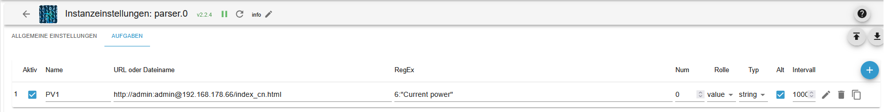

    Hallo zusammen, ich versuche von einem Wechselrichter Werte auszulesen. Leider hat dieser keine ModBus Schnittstelle, sondern stellt die Daten nur über eine Webseite zur Verfügung. Nun habe ich versucht diese Werte über den Parser auszulesen. Das stellt mich allerdings vor eine Herrausforderung.Parser-Einstellungen.png Parser-Aufgaben.png
    Die Zugangsdaten habe ich der URL hinzugefügt. Der Link funktioniert auch im Browser. Benutzername und Passwort habe ich für den Screenshot geändert. Bei der RegEx weiß ich nicht genau was, ich eintragen soll. Die Webseite stellt die Daten in Javascript da.Website.txt
    Dort möchte ich den Wert Current Power bei Main_En auslesen, kann mir jemand sagen, wie die RegEx befüllt werden muss, damit ich den Wert bekomme?
    Beste Grüße

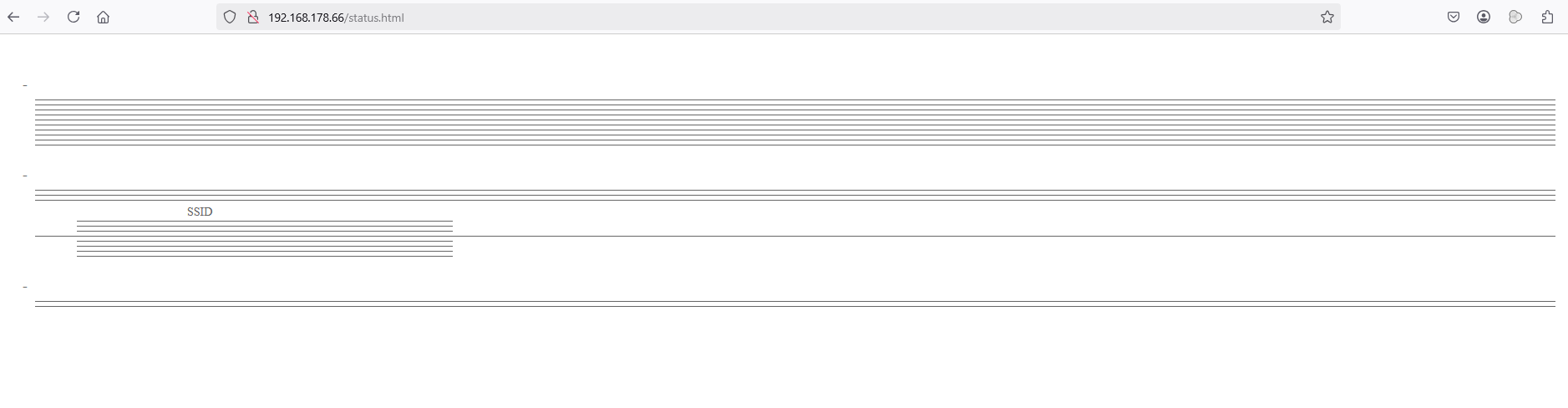

                  @haus-automatisierung Die Statusseite sieht etwas verlassen aus. Website-Status.png
                  Im Quelltext der Seite ist allerdings der gewünschte Wert enthalten.
                  Website-Status.txt
                  Bei der Zeile 123 ist der Wert den ich benötige.
                  var webdata_now_p = "453";
                  HomoranH CodierknechtC 2 Antworten Letzte Antwort

                          @timmöhlenhoff sagte in IoBroker Webseite mit dem Parser auslesen:
                          Dann sollte der Regex-Ausdruck lauten: webdata_now_p = \"(\d+)
                          Ausprobieren: https://regex101.com/

                              @codierknecht Der Regex Ausdruck funktioniert. Vielen Dank auch an @haus-automatisierung und @Homoran

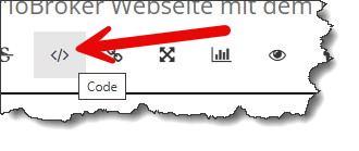

                                      ich weiß nicht wie ich das ganze in code-Tags posten kann
                                      So:
                                      @codierknecht sagte in IoBroker Webseite mit dem Parser auslesen [Gelöst]:
                                      ich käme auf ow_p\s\=\s"(\d+) wäre aber nur eine Variante
                                      Voraussetzung ist, dass das wirklich der Quelltext ist und du dich über den URL authentifizieren kannst
