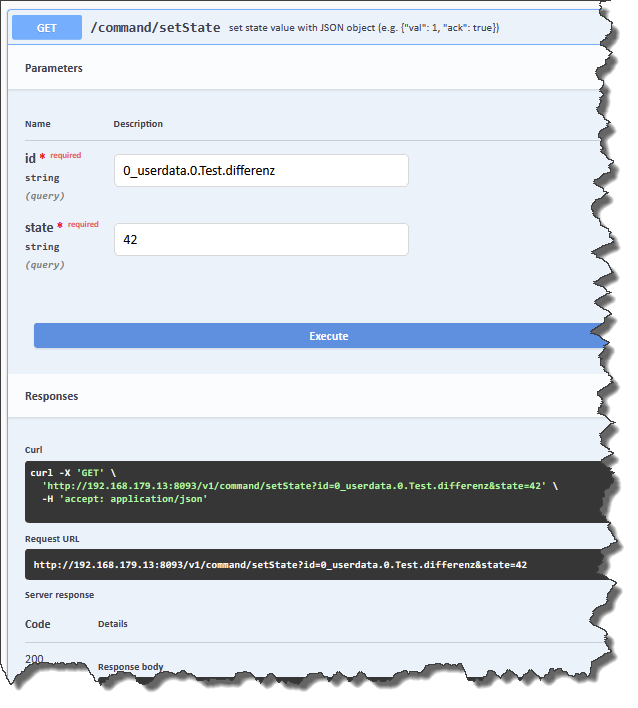

                      Wobei man für das einfache Setzen eines State ja patch auch gar nicht benötigt
                      http://192.168.179.13:8093/v1/command/setState?id=0_userdata.0.Test.differenz&state=42
                      OliverIO Rene55 2 Replies Last reply Reply Quote 0

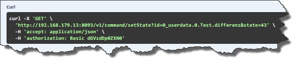

                                    @codierknecht Jetzt muss ich nur noch schauen, wenn es für API einen Benutzer mit Password gibt. Im Simple-Api wurde es einfach hinten angehangen.
                                    Codierknecht 1 Reply Last reply Reply Quote 0
                                    • Codierknecht
                                      Codierknecht Developer Most Active @Rene55 last edited by
                                      @rene55 sagte in Rest-API - Verständnisproblem:
                                      Wer macht denn sowas? 😉
                                      Basic-Authentication müsste wohl als zusätzlicher Header mitgegeben werden.
                                      Rene55 1 Reply Last reply Reply Quote 0
