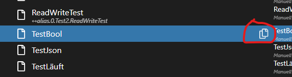

      @ben1983
      Ich weis nicht wie der Datenpunkt aussieht.
      Normalerweise kopiert man das direkt aus dem Objektbrowser:
      Ich weiß nicht, ob bei dir wirklich das "(1)" dahinter richtig ist.
