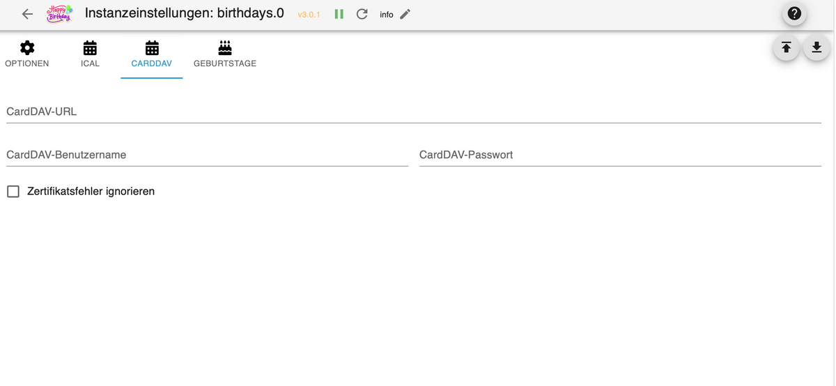

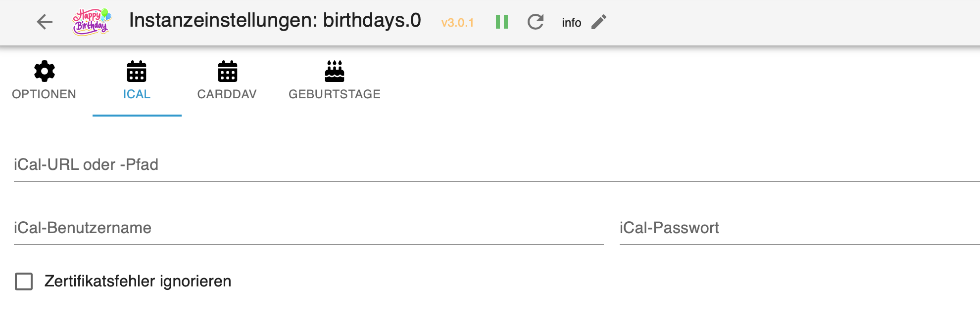

                    Stefan341
                    @martinp
                    Danke für die Doku. Leider hilft mir das nicht wirklich weiter. Ich habe im Adapter weder unter ical
                    noch unter CardDav Einträge.
                    Also gehe ich davon aus, dass der Adapter ical und der damit verknüpfte Google-Kalender genutzt wird. Allerdings finde ich in sämtlichen Kalendern des Accounts keine Geburtstage.
                    Ich bin also nicht wirklich weiter gekommen.

                      CodierknechtC Online
                      Codierknecht
                      @stefan341 sagte in Adapter Birthday: Wo ist die DB?:
                      Welcher iCal-Kalender sollte das dann sein? Ich habe davon 3. Man müsste dem Birthday-Adapter also schon sagen, welche Instanz er dann nehmen sollte. So ohne weiteres macht der da gar nix.
                      Wie sieht denn der Reiter "Geburtstage" aus?

                        Stefan341
                        @codierknecht
                        Im Reiter Geburtstage sind alle meine Geburtstage eingetragen.
                        Die Frage ist, wo diese gespeichert werden.
