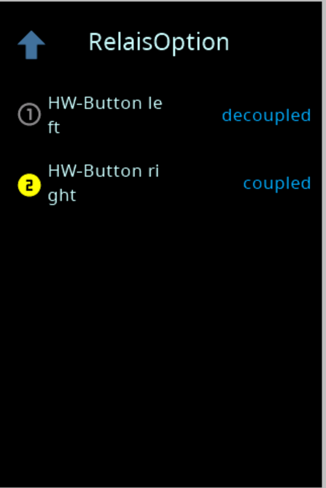

    @michaelf
    schau mal in den Sericeseiten unter Relais, da siehst du den aktuellen zustand auch und kannst ihn da auch ändern
    Gruß Tom

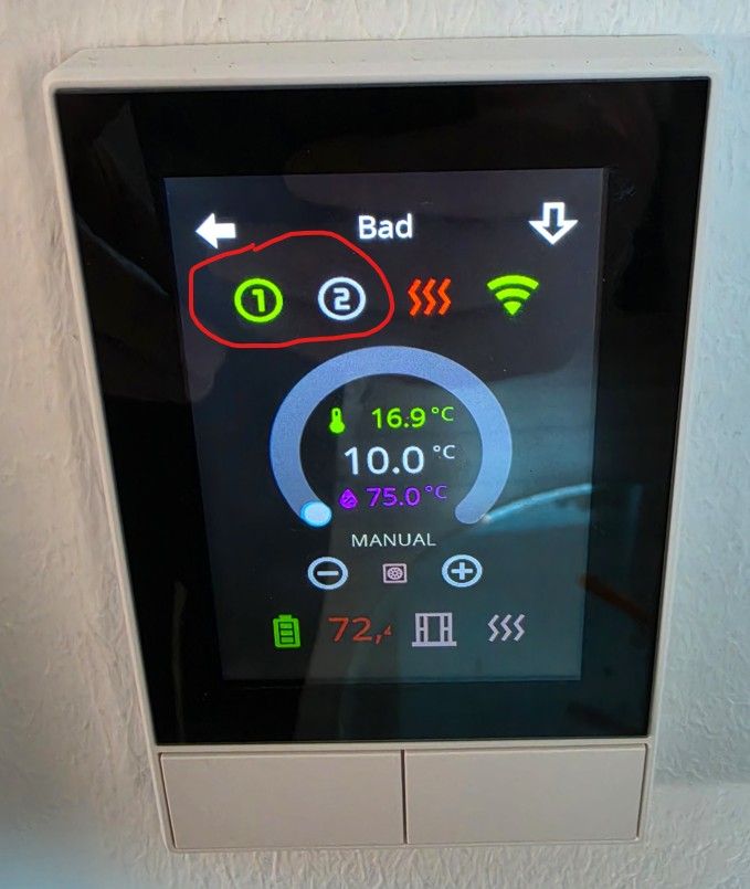

      eine sache habe ich noch bei der card :
      const Bad: PageType = {
              type: 'cardThermo2',
              uniqueName:'Bad',
              heading: 'Bad',
              thermoItems:[
                  {name: 'Bad', id:'alias.0.NSPanel.Thermostat_Bad' ,minValue: 10.0, maxValue:30.0, stepValue: 0.5, unit: "°C"  },
                  {modeId:'alias.0.NSPanel.Thermostat_Bad.MODE' , thermoId1:'alias.0.NSPanel.Thermostat_Bad.ACTUAL', set:'alias.0.NSPanel.Thermostat_Bad.SET', thermoId2:'alias.0.NSPanel.Thermostat_Bad.HUMIDITY'}],
              items:[
              { id: 'alias.0.NSPanel.TemperaturWassserSpeicher', name: 'TemperaturSpeicher', useValue: true, suffixName: '°C', fontSize: 0 },
              { id: 'alias.0.NSPanel.Dachfenster', name: 'Dachfenster', icon: 'window-open-variant', icon2: 'window-closed-variant', onColor: MSRed, offColor: MSGreen},
              { id: 'alias.0.NSPanel.Heizung', icon: 'heat-wave', offColor: MSRed, onColor: MSGreen, name: 'Heizung'},
              //{ navigate: true, id: null, targetPage: 'Abfall', onColor: White, name: 'Abfallkalender', icon: 'trash-can'},
              { id: 'alias.0.NSPanel.Heizung_Spiegel', icon: 'heat-pump-outline', offColor: MSRed, onColor: MSGreen, name: 'Speigelheizung'},
              { id: 'alias.0.NSPanel.Endstufe', icon: 'soundbar', offColor: MSRed, onColor: MSGreen, name: 'Endstufe'},
              { id: 'alias.0.NSPanel.Lüfter',name: 'Ventilator', icon: 'fan', onColor: On, offColor: HMIOff},
              { id: 'alias.0.NSPanel.Fussbodenheizung', icon: 'heating-coil', offColor: MSRed, onColor: MSGreen, name: 'Fussbodenheizung'},
              { id: 'alias.0.NSPanel.Deckenbeleuchtung_Klein', icon: 'lightbulb', offColor: MSRed, onColor: MSGreen, name: 'Licht'},
      Wo kommen bei der Karte die 1 und 2 her ?
      Oder besser wie bekommt man die weg?

        @TT-Tom Ahhh, ok . Sieht bei mir jetzt auch so aus
                  uniqueName:'Bad',
                  heading: 'Bad',
                  thermoItems:[
                  items:[
          TT-Tom
          schrieb zuletzt editiert von TT-Tom
          #1104
          @MichaelF
          ist das der komplette code der Card?
          Da fehlt einiges an Klammern und auch die Reihenfolge ist nicht Korrekt.
          hier mal bitte lesen und dann nochmal vergleichen mit deinem Code, wenn du es nicht erkennst. dann melden dich nochmal.
          nicht falsch verstehen, will dir auf die Sprünge helfen.
          https://github.com/ticaki/ioBroker.nspanel-lovelace-ui/wiki/PageThermo2#page-thermo2
          Gruß Tom
          https://github.com/tt-tom17
          NSPanel Script Wiki
          https://github.com/joBr99/nspanel-lovelace-ui/wiki
          NSPanel Adapter Wiki
          MichaelFM 1 Antwort Letzte Antwort

            @TT-Tom alles gut!
            ja ist der Komplette code:
            ich habe nur ein Komma zu viel gefunden, habe es mit dem Beispiel von der Seite verglichen. Ich sehe es leider nicht......

              mal ordentlich formatiert - da ist kein "Fehler" sondern Tom wollte dir sagen das es eines der ersten Dinge ist, die man in der Anleitung findet :) - Die Karte unterstützt bis zu 8 Heizkreise

                Jetzt hab auch ich es verstanden !!!! :-) Danke

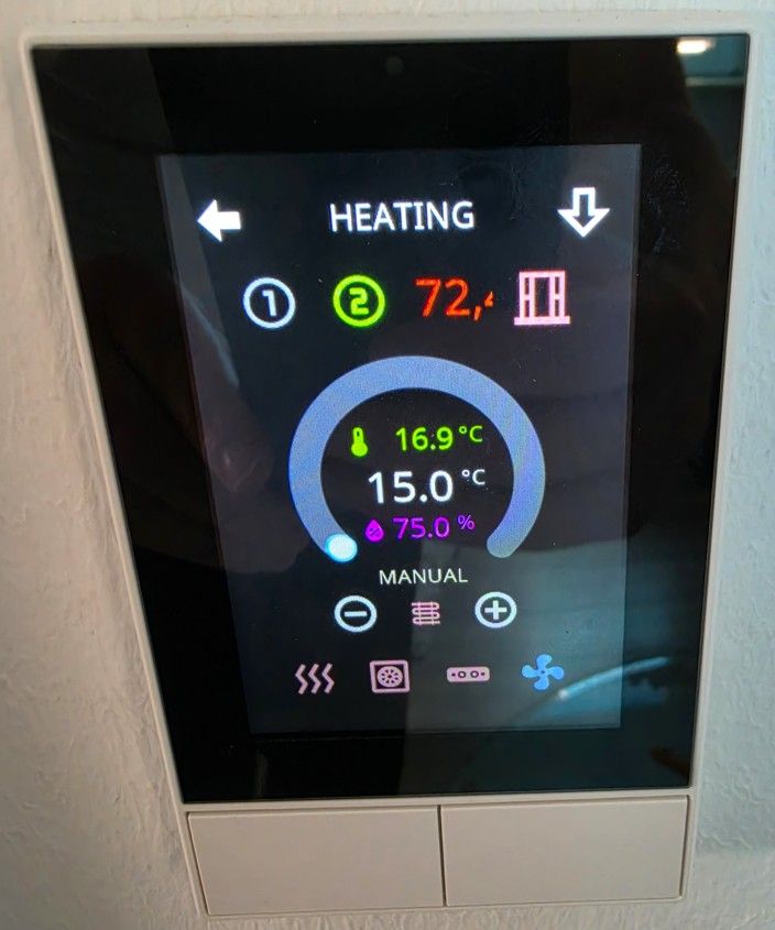

                        #1111
                        @MichaelF
                        dein code ist doppelt darum zwei Heizkreise
                        thermoItems:[
                        jede {} erzeugt da ein Heizkreis,
                        der Erste alias.0.NSPanel.Thermostat_Bad den hast du über den Channel angelegt,
                        den Zweiten hast du über die einzelnen Parameter / States angelegt, wobei dieser auf das selbe Thermostat zeigt alias.0.NSPanel.Thermostat_Bad.SET
                        @ticaki korrigiere mich, wenn ich da falsch liege.
                        Gruß Tom

                          @TT-Tom Ja so war es, funktioniert auch habe grade einen zweiten Kreis angelegt.
