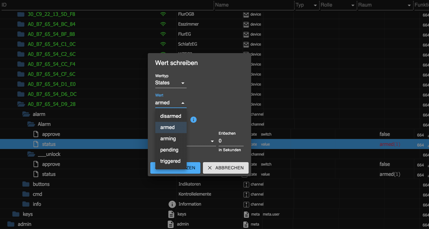

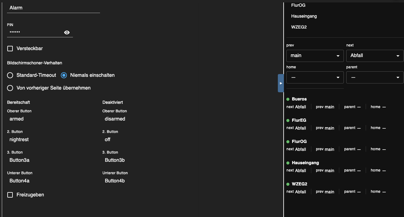

                                • ilovegym
                                  ilovegym @TT-Tom last edited by
                                  @tt-tom
                                  Kannst du mir bitte nochmal helfen, bei der Alarmpage?
                                  Adapter Version 0.6.5 von vor 2 Tagen
                                  ich bekomms nicht hin, mit der Alarmpage, sie ist da, ich kann einen Code eingeben, das ist nicht das Problem.
                                  Angezeigt werden sollen die States Abwesend, Anwesend, Nachtruhe und Aus.
                                  In den States MAC.alarm.Alarm.approve und .status, was muss ich wo einstellen, um den Status in die jeweiligen Modi armed, disarmed, nightrest, off, zu bekommen?
                                  Die Funktion soll ja sein, dass ich am Panel die jeweiligen States schalten kann, und rumgedreht, also das Panel soll ja den aktuellen Status anzeigen in der Seite.
                                  Ich hab da jetzt schon alles moegliche Probiert..(Edit) armed/disarmed geht
                                  aber wie bekomme ich nightrest und off hin..????? ich verzweifelelele....
                                  Das Alarmscript vom Nspanel-Script geht ja nicht, zumindest ging da auch kein Nightrest..
                                  Und ich denke, wenn ich schon die Namen frei waehlen kann... 🙂
                                  T Armilar 2 Replies Last reply Reply Quote 0
                                  • T
                                    ticaki @ilovegym last edited by ticaki
                                    @ilovegym
                                    Ich verstehe noch nicht genau was du möchtest erstmal die Funktion
                                    Status Anzeige
                                    disarmed Texte für A1-A4 werden angezeigt. Nutzer gibt pin ein und drückt den obersten Knopf. Es wird A1 ausgegeben und der status wechselt auf armed
                                    armed Texte für D1-D4 werden angezeigt. Nutzer gibt pin ein drückt den obersten Knopf. Es wird D1 ausgegeben und der status wechselt auf disarmed
                                    disarmed + freizugeben wie oben zusätzlich nach dem Drücken des Knopfes. Der Status wechselt auf pending und der Datenpunkt approved muß auf true oder false geschaltet werden um den wechsel zu erlauben oder zu unterbinden
                                    armed + freizugeben wie oben zusätzlich nach dem Drücken des Knopfes. Der Status wechselt auf arming und der Datenpunkt approved muß auf true oder false geschaltet werden um den wechsel zu erlauben oder zu unterbinden
                                    in deinem Fall wäre wohl A1-A3 -> Abwesend, Anwesend, Nachtruhe und D1 -> aus
                                    A1-A4 sind die Buttons die man links im Admin einstellen kann, D1-D4 sind die Buttons rechts.
                                    Wir sind aktuell am react schreiben, wie schon mal auf discord geschrieben frage konkreter nach infos damit ich weiß wo ich sie hinschreiben soll - ich gehe mal davon aus das du die 8 textfelder nicht zu ordnen konntest?
                                    • Armilar
                                      Armilar Most Active Forum Testing @ilovegym last edited by Armilar
                                      @ilovegym sagte in Betatest NSPanel-lovelace-ui v0.6.x:
                                      So ist es aber nie designed worden... Es gibt die Aktivierungsseite (armed Modi) zum scharf schalten... Das wären States wie "Abwesend, Nachtruhe"
                                      Dann gibt es eine Deaktivierungsseite (disarmed Modi) zum unscharf schalten... Das wäre der State "Aus"
                                      "Anwesend" verstehe ich im Kontext Alarm jetzt gar nicht...
                                      Wenn der armed Modus erfolgt, erscheint auch der gewählte Alarm Modus wie im Bild in den Objekten
                                      Da arbeitet @ticaki grad an einer globalen Alarmfunktion... Das macht je Panel nicht viel Sinn, wenn eine Alarmanlage geschaltet werden soll --> kommt noch
                                      A2 auswerten wenn Nachtruhe an 2. Stelle aufgelistet ist.
                                      Ich kenne das Skript nicht wirklich... Aber ich denke das lässt sich mit der vorhandenen Card realisieren... Daher wäre interessant, welche Anforderungen du hast...
                                      Wenn A1, A2, A3, A4 geschrieben wird, dann ist der ursprüngliche Hintergrund, dass entsprechende Alarmkomponenten aktiviert oder deaktiviert werden... Beispiel: Ich schlafe, will aber nicht durch Bewegungsmelder im Haus geweckt werden, wenn ich mal aufs Klo muss... Also nur so etwas wie die Haustüren...
                                      Wenn D1 geschrieben wird - bedeutet es ja, dass die Anlage unscharf - "AUS" ist
                                      Meinst du A1-A4 und D1 überschreiben?
