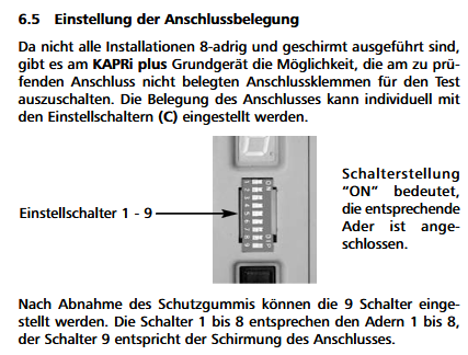

        • haselchenH haselchen
          @d3ltoroxp
          Da kann ich @wcag22 nur beipflichten.
          Ich hab auch Netzwerkkabel selber verlegt .
          Ob Du die Enden vernünftig gecrimpt hast, dafür gibt es ein Extra Prüfgerät.
          Der Wechsel von 100 auf 1000 und zurück spricht tatsächlich für „unsaubere“ Arbeit.
          Hiermit kannst Du testen:

                                        So, also laut dem Geräte hab ich wohl nur keine Schirmung dran. Sonst hat es nichts fehlerhaftes festgestellt.
                                        Das provisorische Kabel liegt, ich beobachte es die Tage.

                                          @d3ltoroxp
                                          Hab nur schnell gegoogelt, aber bedeutet die 3 nicht was anderes?
                                          D15
                                          6.8 Unterbrechung (Fehlercode 3)
                                          Werden am zu prüfenden Anschluss bzw. Kabel Aderunter-
                                          brechungen festgestellt, zeigt der KAPRi plus mit den roten Ader-
                                          LEDs (F) alle Adern an, die unterbrochen sind. Die Adern der
                                          Installationsleitung müssen mit den Einstellschaltern (C) zuvor frei-
                                          geschaltet werden.
                                          Der Fehlercode für eine Aderunterbrechung ist die Ziffer 3.
                                          Keine Ahnung ob Dein Gerät das kann:
