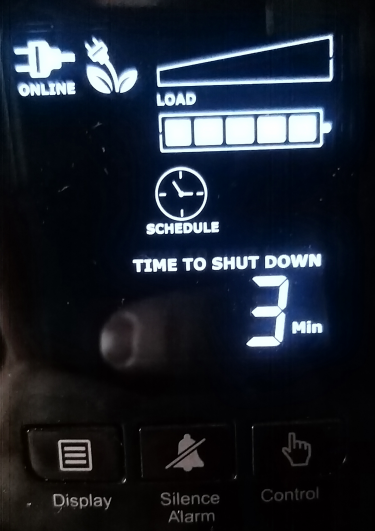

      Hinweis zum testen: Wenn der Countdown läuft kannst du den mit
      upscmd CP900 shutdown.stop
      wieder abbrechen.

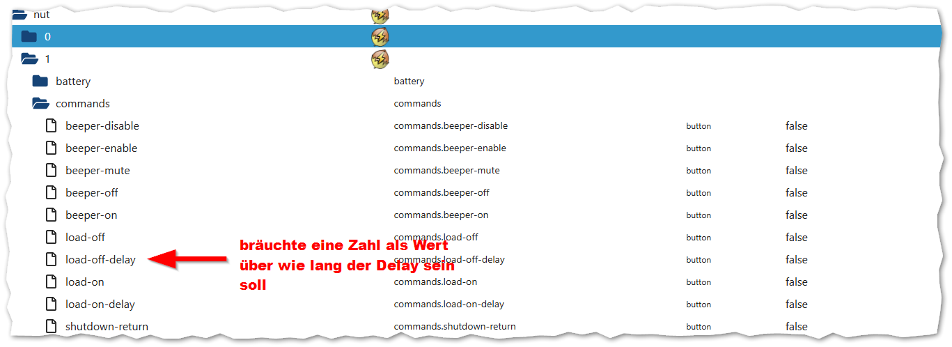

      Edit: Über den Datenpunkt im iobroker.nut - Adapter lässt sich das nicht senden da dieser keinen Parameter zulässt, der load-off-delay Datenpunkt sendet eben nur dieses , der müsste aber load-off-delay 120 senden.
      Soweit ich das sehe nimmt der iobroker.nut - Adapter bei den Commands das auf was er ermitteln kann, das Senden erfolgt anhand des Namens des Datenpunktes, richtig @apollon77 ? Mit sendTo kann der Adapter nichts anfangen, oder?

              probiere load.off.delay 300, das wäre dann ein 5 Minuten Countdown den mir meine USV auch anzeigt.
              Wenn der loslegt (und du irgendwo etwas sehen kannst), kannst du den mit shutdown.stop ja wieder abbrechen.

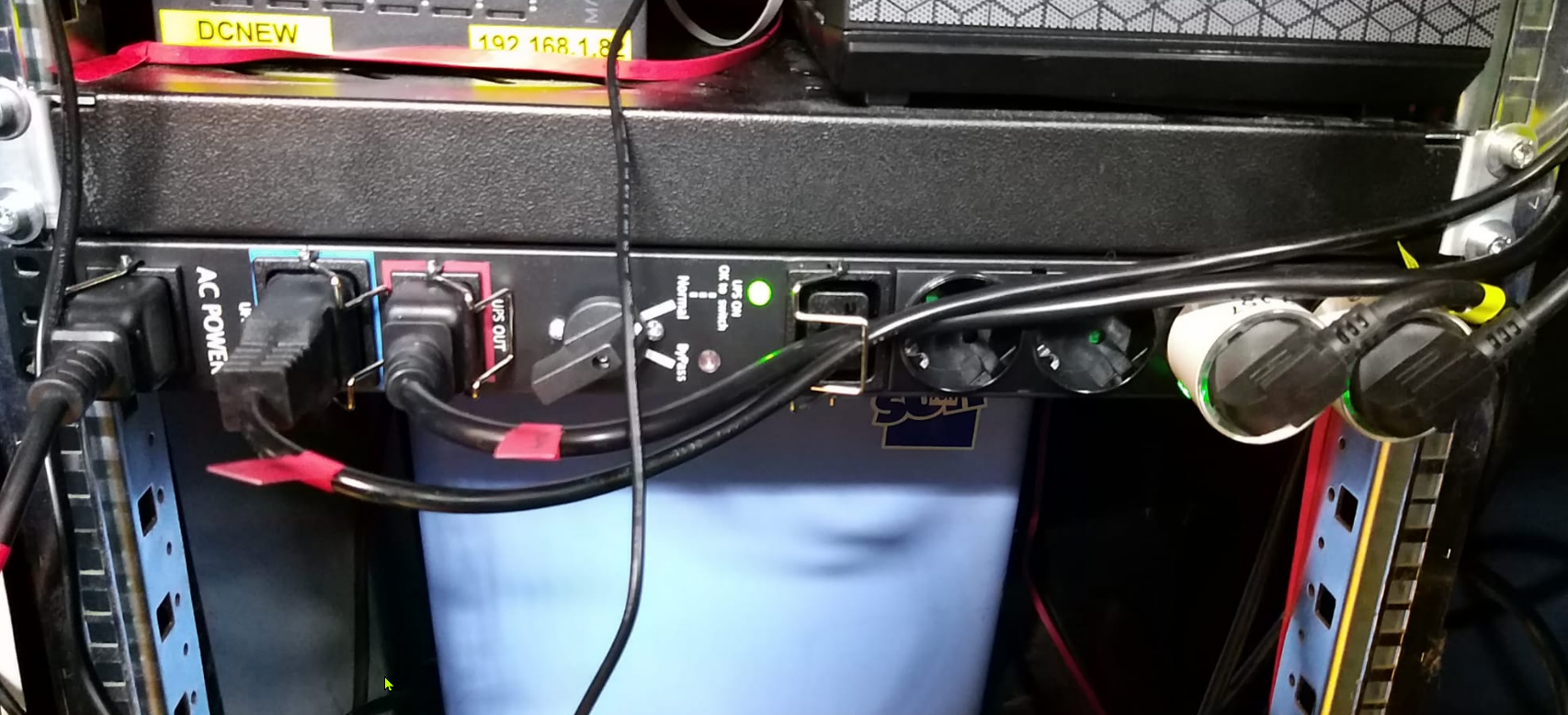

              Die "Back-UPS Pro 900 G" müsste dann aber eine APC sein, oder? Hat die ein Display? Meine hat 4 Tasten und ich kann da durch ein Menü Blättern, die erweiterten Einstellungen aktivieren und dort auch eine PowerOn und PowerOff Delay hinterlegen.
              • S
                senior1418 last edited by senior1418
                @bananajoe
                @bananajoe sagte in USV nach Client Shutdown abschalten:
                ja ist ein e APC siehe Bildchen.
