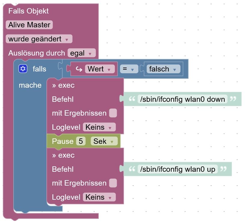

                                      • S
                                        stenmic @RaspiCan last edited by stenmic
                                        @raspican moin, so... meine Lösung fürs WLAN beim PI4 ist ein Blockly.
                                        Ich überwache mit dem Ping Adapter meinen Haupt ioBroker (Router geht natürlich auch)
                                        Sobald dieser nicht mehr erreichbar ist, löst folgendes Blockly aus.
                                        damit die exec Befehle funktionieren hab ich die Rechte von ifconfig in der Konsole noch anpassen müssen.
                                        sudo chmod 4755 /sbin/ifconfig
                                        (gibt mit Sicherheit elegantere Lösungen dafür)
                                        Anfangs hatte ich im Blockly noch eine Info per pushover zur Kontrolle mit drinnen.
                                        Die täglichen Meldungen nervten mich aber 🙂
                                        Wie schon geschrieben. Ich glaube der PI4 hat so seinen Macken beim WLAN.
                                        Mit dem PI3 lief es an gleicher Position (Strom Hausanschlusskasten) mit gleicher Konfiguration viele Jahre ohne Probleme.
                                        R 1 Reply Last reply Reply Quote 1
